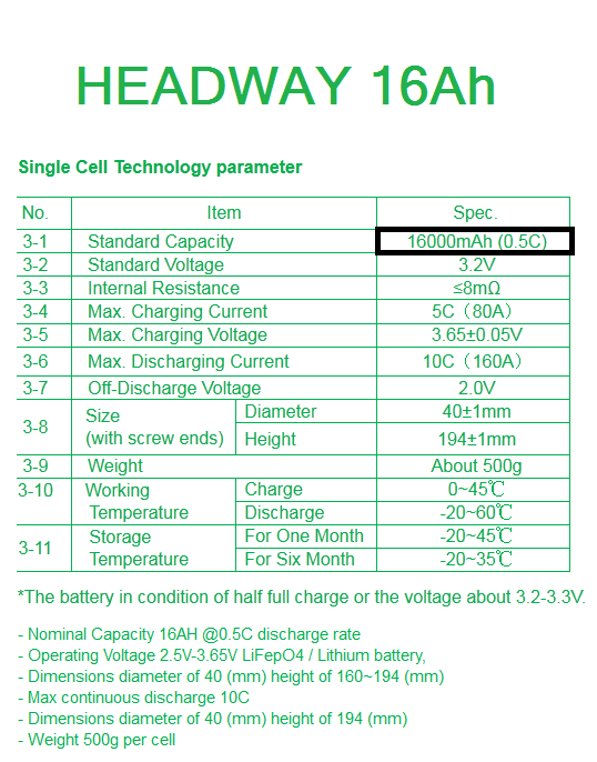

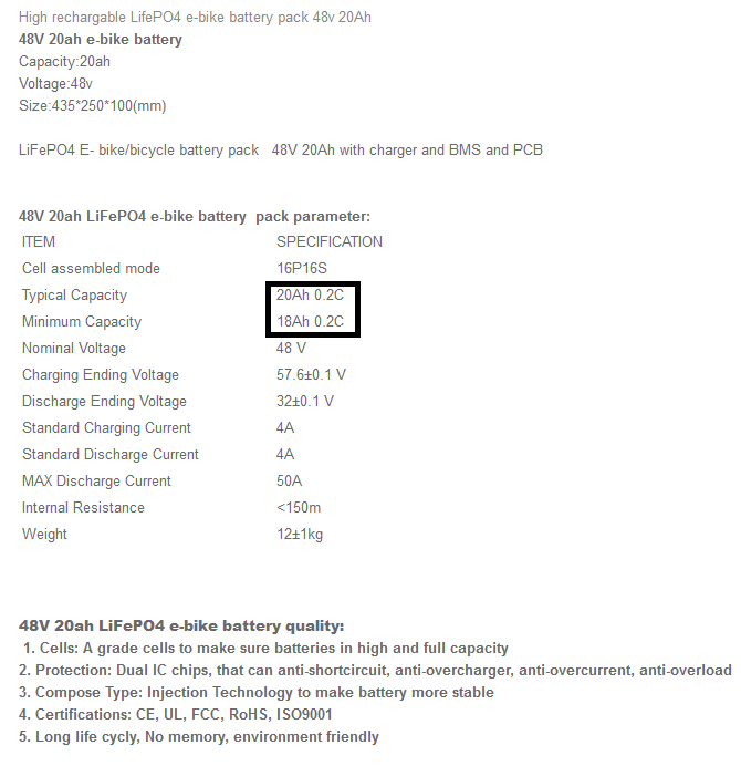

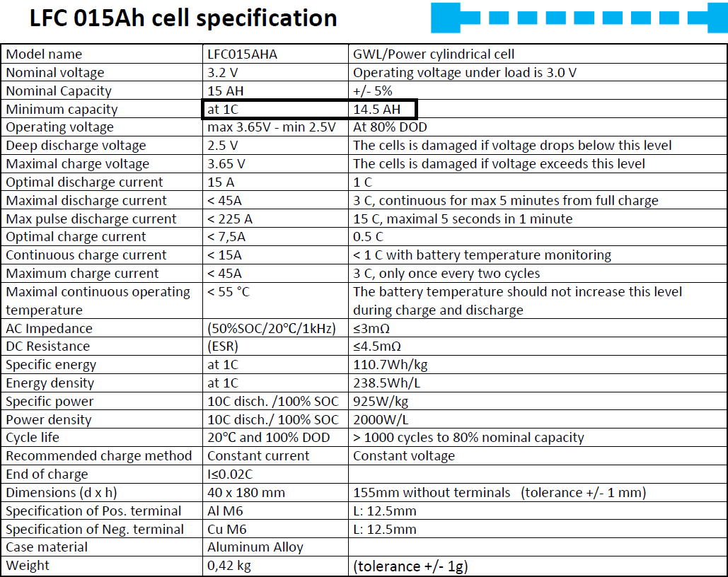

Значи отговарям веднага. Чехия е в същата ситуация като България. Еднаква доставка, ддс и мито. Цената обаче на дребно клиенти като нас е съвсем друга. Следващия момент е капацитета на батериите, конкретно за този модел е минимум 14.5Ач при 1С, и това е реалното дето ни трябва, щото на старт нали се сещаш че имаш повече от 20 ампера ток консумация. Headway дават капацитета при 0.5C, а масово пакетите в И-бей са при 0.1С. И какво става в случая - купуваш готовия пакет с гръмкия надпис 15Ач, и като го натовариш с 10 ампера ток хоп станал на 8-10 Ач :). За това гледайте теглото на пакета. 1 сериозен елемент 15 Ач на 3,2 волта LiFePo4 тежи минимум 400 грама. Чисто литиевите са по-леки.
