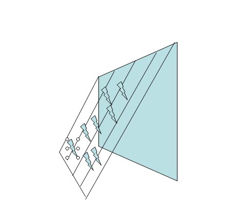

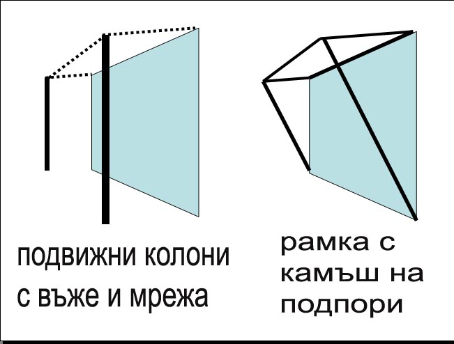

ако имате място пуснете два навеса от стените, за да са на сянка през деня и така можете да се спасите.
можете да ги покриете с камъш, който продават на готови рогозки по пътищата ако ги направите по-здрави, а също може и
навесите да са съвсем временни и да представляват само колове, от които да опънете към къщата въжета и между тях мрежа като тези с които покриват танковете и военната техника - така ще имате съвсем евтин и подвижен навес - само за сянка.
набързо спретнах нещо - за да е по-ясно
и последна идея - близки дървета, огради и подобни могат да заместят тези колони и към тях да хванете въжетата, които да носят мрежата - мисля че ви трябва стените да са на сянка - иначе и изолацията няма да ги направи по-студени.

а може и направо само с мрежата, хваната към стената и две парчета арматура забити в земята наоколо - като за опъване на палатка
аз бих пробвал тези първобитни начини преди да се замисля за изолация - особено ако става дума за 1 месец
