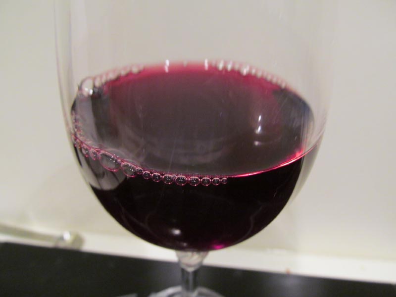

Колеги, тази вечер отпивам първото си собствено вино. Излглежда страхотно, има си и синджир. На вкус също е страхотно. Наздраве.
