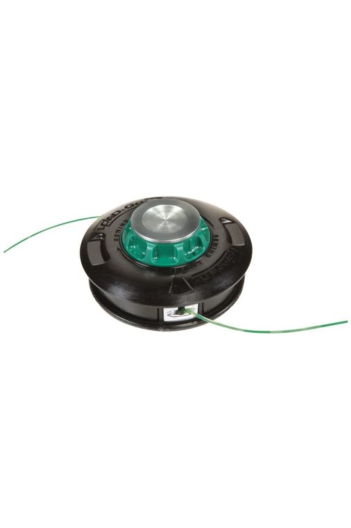

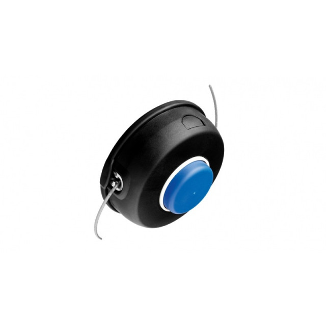

Иначе аз се чудя основно между тези две кордови глави - ОлеоМак и Хускварна T45x . Разбира се, ако има по-добри варианти, ще се радвам някой да ми ги посочи !
