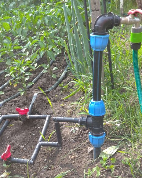

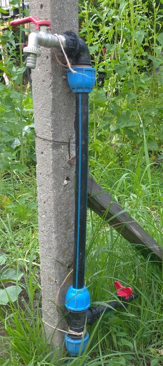

Ето и обещаните снимки:
нивомер
Prozrachen markuch.JPG (63.83 KиБ) Видяна 1931 пъти

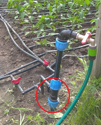

тръбата излизаща от земята и с разклонение за капковия маркуч и като продължение кран с канелка
Kran i razklonenie.JPG (85.83 KиБ) Видяна 1931 пъти
Kran i razklonenie 2.JPG (98.3 KиБ) Видяна 1931 пъти
Kran i razklonenie 1.JPG (86.86 KиБ) Видяна 1931 пъти

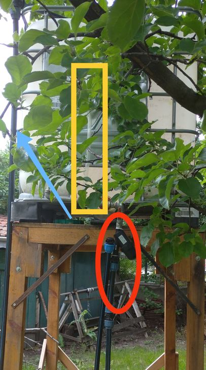

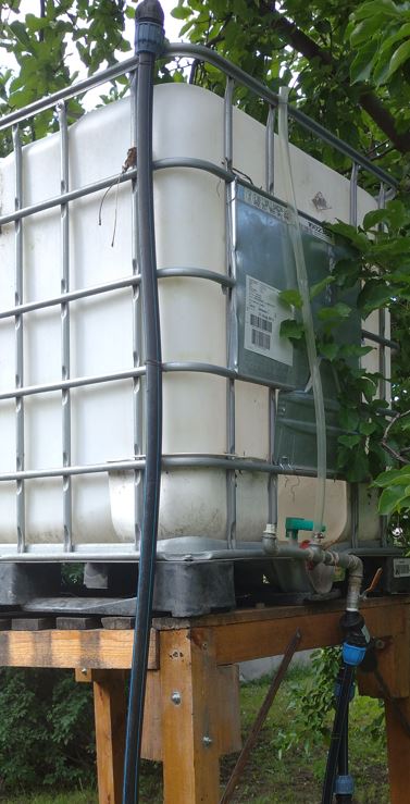

Бидон с мрежестият филтър
червено - филтъра
жълто - нивомера
синьо - по тази тръба идва водата от кладенеца
Bidon i filtur.JPG (78.28 KиБ) Видяна 1931 пъти
Djack - специалист
Toя нивомер го махни от там! Ще прави ежектор и ще смуче въздух от него като пуснеш водата.

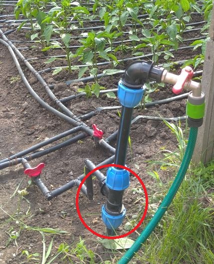

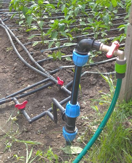

fbr - майстор
Ето тук има идеални условия за въздушна тапа.
angel_mihaylov - напреднал
нед юни 19, 2022 8:16 pmfbr написа:
Защо ?
Дори и при отворена канела пак нямаше вода, т.е дори и да е имало въздушна тапа, то е трябвало да излезе въздуха през канелата на кранчето.
Правилно ли разсъждавам ?

нед юни 19, 2022 8:11 pmDjack написа:
Според вас от там може да е проблема ли ?
Според мен ако от там влиза въздух в системата , то тази вода която се вижда в маркуча докато се полива би трябвало да не се вижда, т.е да се всмуче от водата отиваща от бидона към капковите маркучи.
