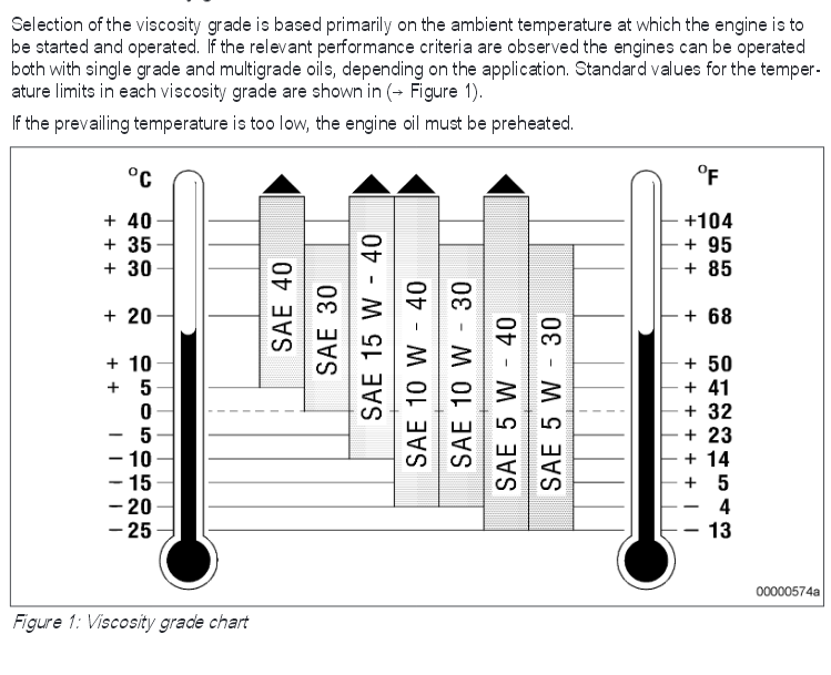

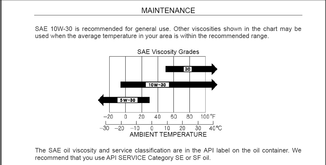

Маслото което ти трябва е W30, дали е W30 или 5W30 или 10W30 зависи дали ще ползваш машинката зимата. В общи линии ти трябва масло за четиритактов двигател с въздушно охлаждане който по принцип работи на по висока температура от същия с водно охлаждане. :wink:
за "W40" са допустими по-високи работни температури и като околна температура и като температура в картера,отколкото за "W30".....
