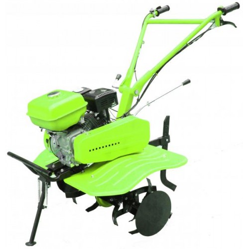

Илчо Илиев - майстор
Имам руски мотоблок МТЗ-05
И китайска мотофреза
motofreza BELLINI B-110-500x500.jpg (36.42 KиБ) Видяна 4077 пъти
На бляда сменям маслото през няколко години,въпреки препоръките да се сменя всяка година, наливам му М10 Д...
На китаеца , от мерак,а и имах в наличност, му бях сипал 5/30, покарах го малко и го смених...нали нов мотор, пак налях от същото,но...свърши и тая пролет на ТО-то налях 10/40,наливно 8,5лв/л(от него наливам и на колата), очаквах да е малко по-труден старта,но...никакви проблеми, фрезовах си мястото почти на един дъх, също няма проблеми....
СЯ, за бляда, каквото и да му се налее, това е на всичко устойчива машина(имам опит :wallbash: с такъв мотор, но 2 цилиндров),китаеца е краден от добре направени мотори , но използват калпави метали за изработката му, та ако се случи калпава партида,ако ще и пълна синтетика да му се налее, все тая...
Според мен е по-добре да се следи нивото и по-честа смяна,че липсва филтър, иначе и с 15/40 ще бачка без грижи...
Аз наливам 650-700 мл масло, че с тая система да изключва мАторя като падне нивото ми прави кофти номера, т.е., като се наклони на някой синор и угасва и пада голямо дърпане докато го изкарам на равно(тежи 90 кила)...
Един познат е решил този проблем възможно радикално(ТЪПО),...... откачил кабела на датчика, и някой ден ще има... :wallbash:

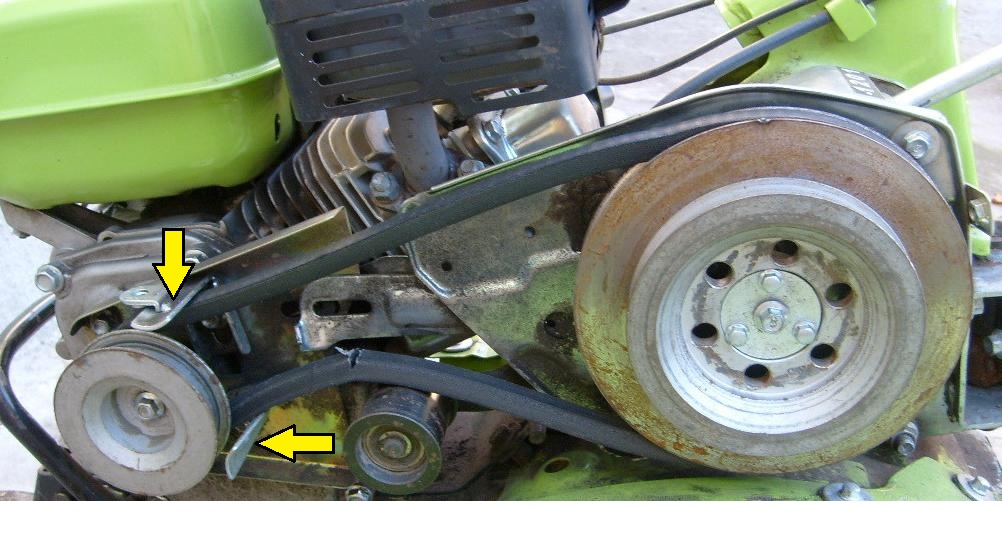

Когато т.нар. съединител е в покой, ремъците се трият по тези два метални детайла, които натискат ремъка в началото, за да направи "корем", който да не позволи контакт между ремъка и предната ролка. Когато натисна съединителя триенето в тези детайли вече е от време на време, т.е. когато ремъка играе от вибрациите. Но се отделя черен прах от триенето и с времето всичко по левия калник и по лявата част на мотора става в черен прах от ремъка. Когато махнат тези две железца, тогава триенето на ремъка в тях отпадна, няма чернилки. Обаче пък не мога да спра фрезата даже и с освободен съединител ремъците преплъзват и фрезата се мъчи да тръгне. Закарах я в сервиза им в града (всъщност това са вносителите им от Китай) обясних проблема, техника рече че това е най-примитивния начин с тези железца да елиминират предната ролка при отпускане на съединителя. И че така ще е, ще има триене и износване. Примирих се.
