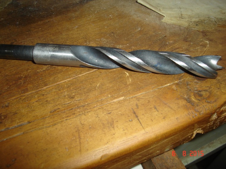

С какво пробивате LDPE тръба за да не стават наръфани краищата на дупката за монтажа на водовземката. Понеже правим с един приятел на неговата градина и магистралните му тръби са от тези тънкостенните ф32.

С това:

Фи 14 с оригинално изтънена на фи 10 мм опашка
ArturDent - Почти Безобиден
С тия бургии за дърво не става добре и доста често (ако не сложиш ограничител) пробива и другия край на тръбата.
Аз лично пробивах с "елхичка", но пак с ограничител - парче от тръбата.

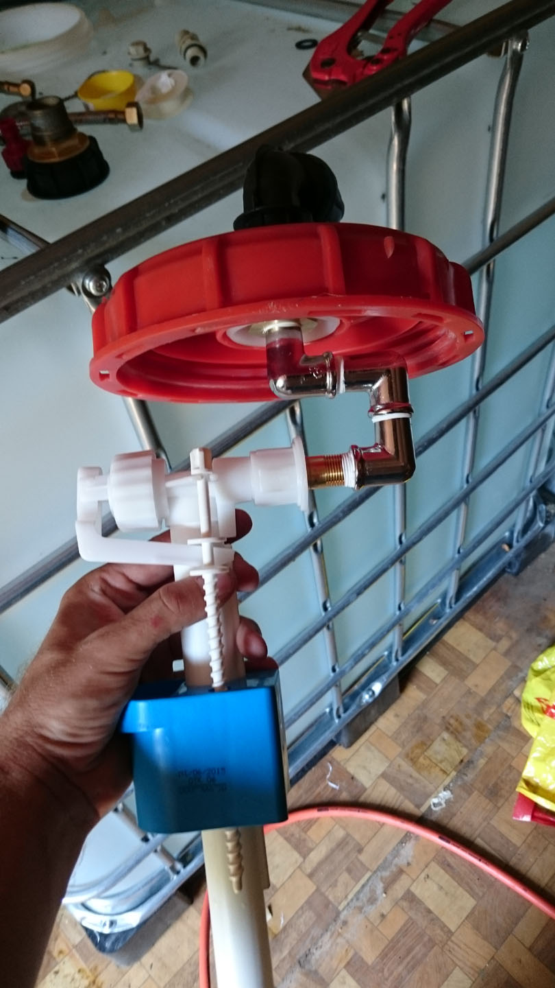

Колеги това е моята идея за автоматично спиране на водата, когато резервоара се наплъни. Единствения проблем е, че спира още на 900 литра. Настройката е максимално нагоре - новата, не тази от снимката. Така губя 100 литра от капацитета. Направих го през капачката, защото не искам да дупча резервоара. Има ли как да смаля целия завой до поплавъка?
