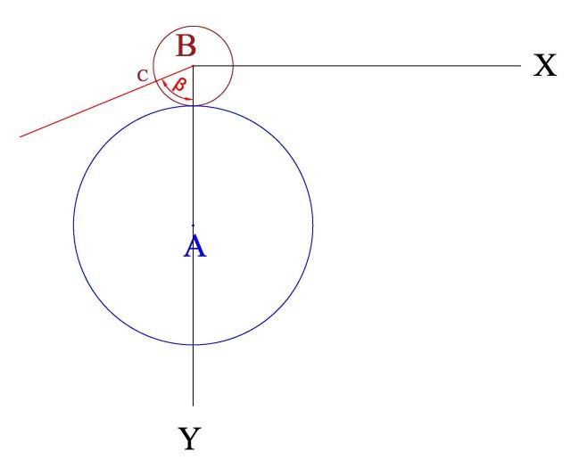

ср апр 22, 2026 10:34 pmprasse написа:
През 1982 група американски студенти се явяват на тест и трябва да отговорят на (уж) елементарен въпрос - монета A с радиус Ra и втора монета B с три пъти по-малък радиус Rb се допират една до друга. Започвайки от позицията, показана на картинката и държейки монета A неподвижно, започваме да търкаляме монета B около нея, без да допускаме приплъзване в точката на контакт на монетите.
Колко оборота около оста си ще направи монета B, когато се върне в изходната си позиция?
Дадените от изпитната комисия опции за отговор на теста са били:
a) 3/2
b) 3
c) 6
d) 9/2
e) 9
Ама, я дайте да я видим и ние тая работа!
Жокер - нито един от посочените от изпитната комисия отговори не е верен!!!
Колко оборота "около оста си" - какво означава това. Къде е остта на монета В :?
В т.В. Остта на въртене е перпендикулярна на равнината с чертежа и се проектира като точка.
Направих чертеж с координатни оси X, Y и Z, като остта Z е успоредна на оста на въртене на монета В. Поради това, че чертежа е 2D и остта Z е перпендикулярна на равнината с чертежа, то Z се проектира като точка в пресечната точка на X и Y.
и получих решение 4 оборота спрямо остта на въртене на монетата В.
Мога да заложа координатната система с ос Z съвпадаща с остта на въртене и ос Y през двата центъра на монетите:
Монети 3-1_2.jpg (15.93 KиБ) Видяна 969 пъти
И според тази координатна система получавам отговор 3 оборота спрямо остта на въртене на монета В.
Основния въпрос по загадката "кой е врният отговор" не е математически, а философски :wink:
Доказва се с календари, статистика и т.н. .......... :weedman:
За това задачата за мен има поне 2 верни отговора, защото според мен липсва условие, което да ми позиционира координатната система. Това условие е по подразбиране и за това е важно как ще си направиш чертежа. Колко оборота около оста си :? Тези обороти спрямо какво се отчитат :?
Обаче това признавам мъгляво ми обяснението, защото е общо, а задачата е частен случай:
чет апр 23, 2026 5:01 pmprasse написа:
Просто са нужни, буквално най-елементарни познания за връзките между линейни и ъглови величини при разглеждане на въртеливо движение. В случая – изминат път и ъгъл на завъртане. По-точно – да се определи колко е (криво)линейният път, който изминава центърът на малката монета и оттам да се сметне, колко пъти тя ще се завърти около него.
Дължината на дъга в окръжност L:
L=α[rad]*R където:
α[rad] – централен ъгъл (в радиани) отговарящ на дъгата L
R – радиус на окръжността
Значи ъгълът на завъртане при в общият случай е: α[rad]=L/R
Колко е R в нашият случай? Точно сумата от големия и малкия радиус на монетите: R=Ra+Rb
Колко път ще измине центърът на малката монета? Точно 2*π*R… Демек L=2*π*R => L=2*π*( Ra+Rb)
Колко е ъгълът на завъртане на МАЛКАТА монета? Той ще бъде α[rad]=L/Rb => α[rad]= 2*π*( Ra+Rb)/Rb, но Ra=3Rb =>
α[rad]= 2*π*( 3Rb+Rb)/Rb => α[rad]= (2*π)*4 => т.е. 4 оборота!!!
В случая определението (криво)линейният път не е подходящо, защото само в частния случай на път по окръжност ъгълът на завъртане е равен на дъгата разделена на радиуса на окръжността. Но каква е връзката на остта на въртене с изминатия път и нейното завъртане :rolleyes: Та оста на въртене в 2D чертеж е точка.
И дали в математиката може да се определи завъртане на точка :?
Тука изниква друг въпрос, по който и аз съм невеж - точка в центъра на въртене върти ли се или не :?
Практически - да, защото точката в практиката е реална и е материална съвкупност.
Математически не мога да си го представя :rolleyes:
Как ви се струва "остта на въртене се е завъртяла около собствената си ос" :?
