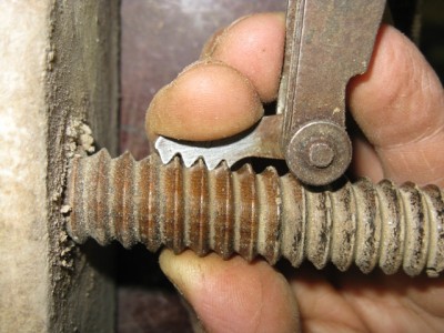

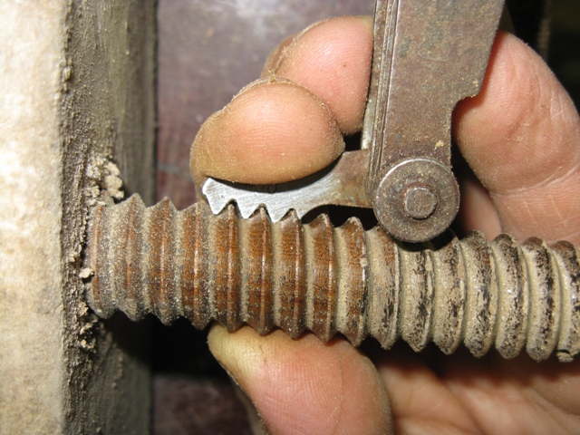

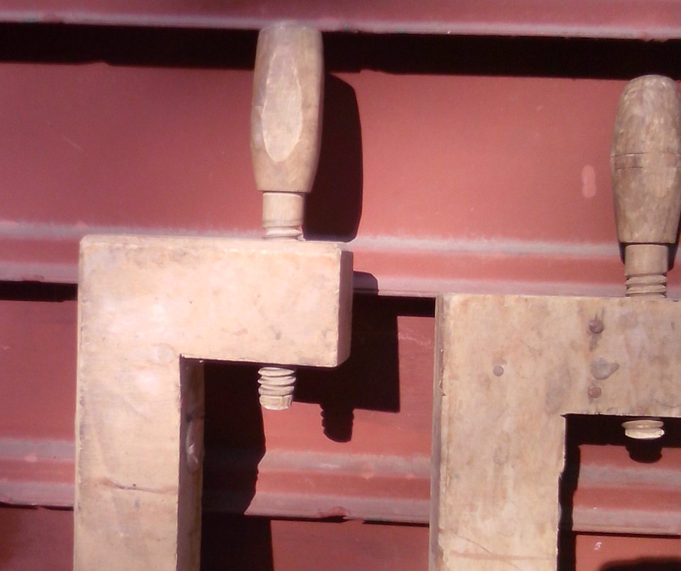

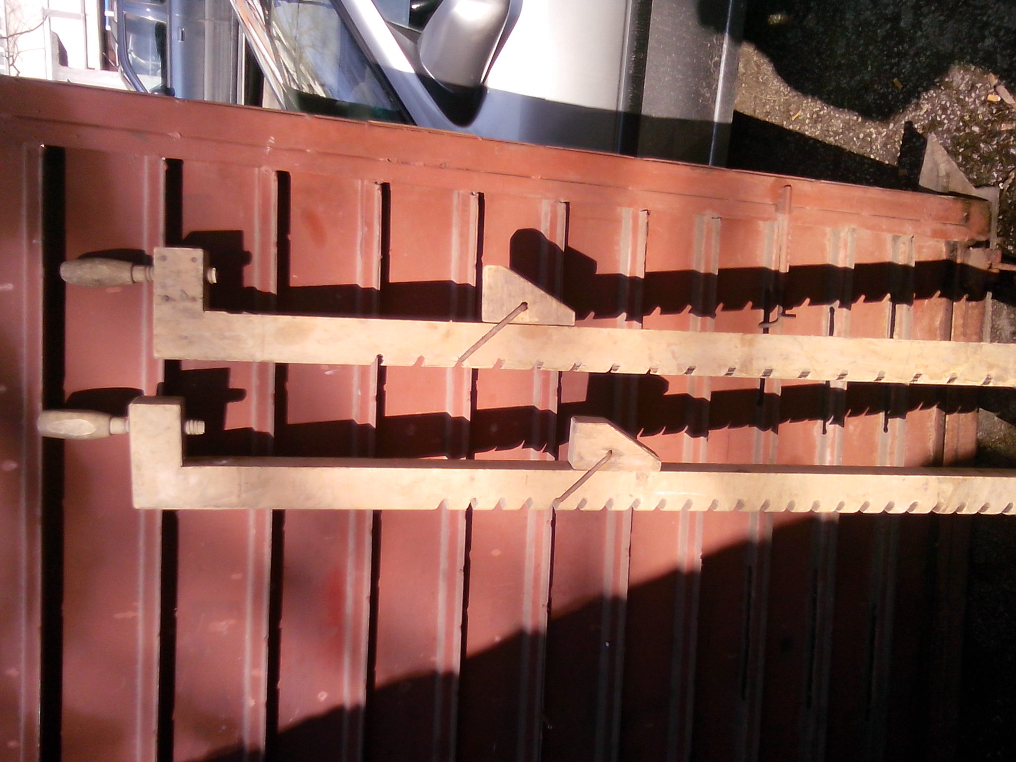

Ето въпросните дърти изцяло дървени стяги.
Дължина 1600мм тялото е от шперплат с дебелина 55мм
Винта е 20мм като стъпката е 5мм а профила на зъба е 90 градуса.
wanderer - специалист
а този ъгъл на резбата защо е направен по голям според теб? аз преполагам че по добре щади ръба при последващата експлоатация, но може е за да се навива по мазно... знам ли :?
lov - майстор
Резбата по този начин е по плитка и зъбчетата се получават по здрави. Ако е по остра върховете просто ще се ронят. Ако се разровя вероятно ще я намеря и като стандарт. Но всичко е допустимо след като се прави с цел здравина и издръжливост. Стандартите са си стандарти заради взаимозаменяемост но не са задължителни на всякъде.
