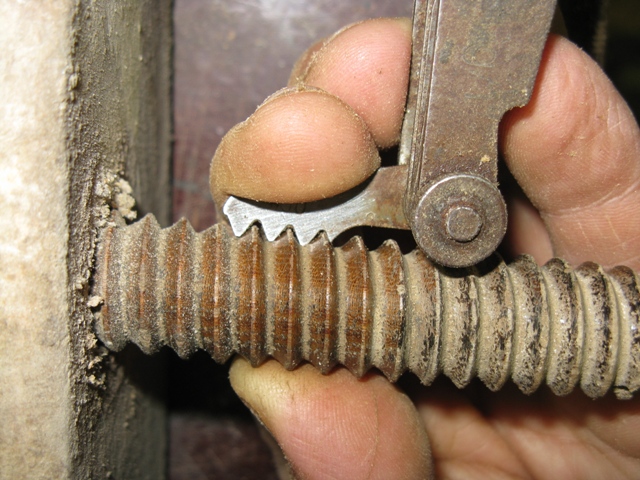

при диаметър на винта 20 мм. стъпката е между 4,5 и 5. при диаметър 40 вероятно трябва да е поне 7.
Ето въпросните дърти изцяло дървени стяги. Дължина 1600мм тялото е от шперплат с дебелина 55мм
Винта е 20мм като стъпката е 5мм а профила на зъба е 90 градуса.
