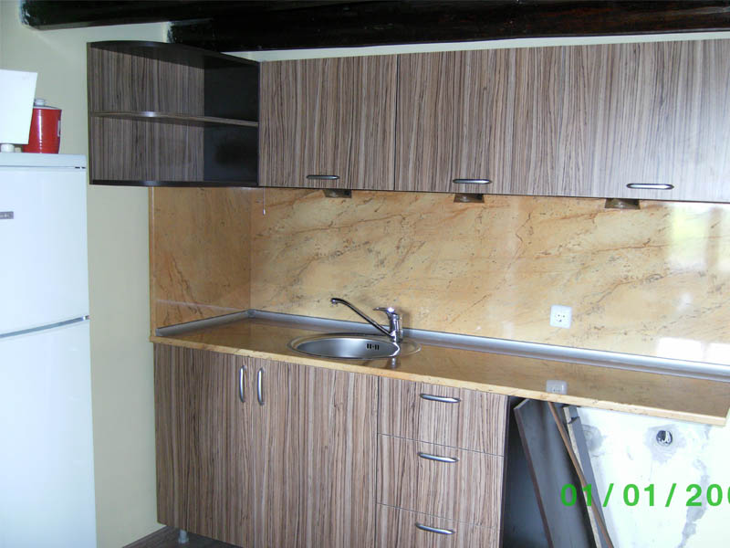

При това положение е много важно първо да се сложи долния ред. След това се монтира гърба ( освен ако не е с плочки) , хубаво да се направи от термоплот, а не с обикновено гръбче, защото то е много тънко или поне с плоскост от ЛПДЧ, и чак тогава се монтират горните шкафове тъй като по този начин те лягат върху гръба и той поема цялата тежест. След това с дълги дюбели през картона в стената и ако уцелиш профил както казва колегата по-горе с винт за него.
И какво?Като сложи плот 28 мм за гръб ти ли ще му монтираш мивката и водобранната лайсна?Стига сте заблуждавали човека,лесен и достатъчно надежден начин за мотаж на шкафове върху гипсокартон е с това:
Искам да знаеш, че съм слагал и шкафове и ГК и не бих рискувал да закача на ГК каквото и да било без предварително да е предвидено и за целта да е укрепена конструкцията. Спомняш ли си като те виках да ми сложиш мивката и лайсната на тези шкафове?! :-D

Ей, Бамбукита, не лъжи човека, ще стане някой сакатлък!
Наистина дюбелите които си показал са за картон. Ама НЕ СА за такива товари! Може някоя полица малка да си сложи човек с тях, или в краен случай LCD телевизор, не повече.
При монтаж на тежки товари върху картон се ползва или металната конструкция на картона, или (ако е на кюфтета или по друг начин не става) се дупчи дълбоко и се влиза в тухлата или бетона ОТДОЛУ.
Другото си е покана да пребиеш домакинята някой път, като сложи всичките тенджери в шкафа и добави някой кухненски уред за десерт.
sasooooooooo - "специалист"
Картона зад кухненския бокс трябва да е на конструкция, през 40 см. Монтира се после носеща шина на местата с профили и шкафовете се окачват на нея /както вече ти каза някой/.
Успех.

Благодаря на всички за отговорите.
Мястото не беше предвиждано за кухня, а за кът в който домакина да си държи алкохола и да си мие чашите, тоест без горни шкафове и големи долни. Но се оказа жена му иска кухня там :).
Закачам ги на шина, в конструкцията и по възможност в основната стена.
А за дюбелите тип пеперуда не мога да кажа нищо хубаво, предпочитам охлювите.

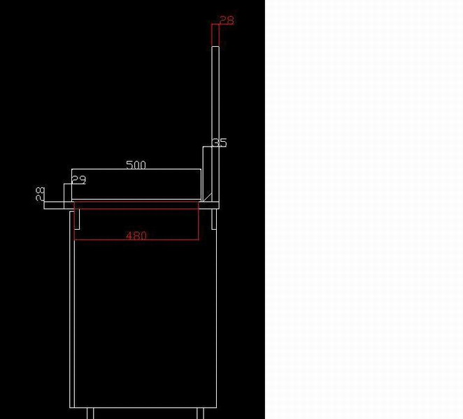

За да не си чешем напразно езиците направих набързо едно чертежче.С червеното е отвора,който трябва да се изреже в плота за монтаж на мивка с периферия 500мм.

Точно за това говорех и аз. Пък ако искаш разстоянието да ти е като с 10мм гръбче изрязваш една фашка и я завиваш от зад на хоризонталния плот и така вертикалния стъпва на плота само 10мм а останалата част на фашката.

Това отзад е блендата на шкафа.Какъв е смисъла на това което правиш не мога да разбера.Само се оскъпява изделието и се вижда дебел 28 мм кант отстрани.

когато използван за гръб плот или ПДЧ задължително надлепвам плота колкото е дебел гарбът и шкафовете ги пускам по- дълбоки цените на плотовете и гръбчетата са едни и същи така че не оскъпяваш нищо

питай по железариите за пласмасов дюбел пеперуда съжалявам че не мога да ти го покажа слагаш първия ред след туй гърба да стъпи в-у плота и горния ред да стъпи в-у гърба и нямаш ядове монтирал сам по този начин няма проблем
