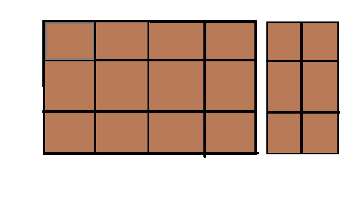

Профилът ме ще е 60/60 метален, боядисан в черно. Вратата ще е хармоника(дърпа се назад към пантите през средата) и отпред горе и долу е на ролка, плъзгаща. В празнините, които се получават ще има панели от дърво, обкантени странично и малко отпред с неръжваема ламарина, да даде малко шано вид и дизайн
МОже и някакви декоративни винтчета да се сложат на неържавейката
Нещо ето такова- не ми се смейте на чертежа
Кафявото е дървото, черното са профилите, сивото е неръждаемата рамка

Аха, ясно.Това 60Х60 обаче ми се вижда бая тежичко.Дървенията, като гледам обема на паната май към чам отиват, иначе мая пари ще стъпи.Чамово дюшеме, както каза ВЛАДО ще ти свърши работа, хем нута и перото са готови.Другия по евтин вариант е кофражни дъски, шлайфани или рендосани и после с бисквитки.Ще трябва да мислиш и за закрепването на паната към рамката.

Мога да го сваля на 50/50, но 40 / 40 за такъв размер вече малее....
Евентуално ще го взема с 2 мм стена, да е по лекичко.
Едната врата няма да се отваря, рдугата ще е автоматична, така, че не ме притеснява , че ще е тежко. Пантите ще са с лагер и заварени за метала, няма да има проблем. За металата част нямам тайни, дървото обаче ми е ново и затова питам за всичко
Вратата е дълга 6 метра между другото, а входната ще е около 120 см и ще има и фиксиран панел. Дължината на отвора е 8 метра
Дайте някакви интересни шарки за панелите .... мислех си да формирам рибена кост при панелите по двойки, но може да има и нещо по интересно

Голям е много, да
http://www.imagebam.com/image/69b5cf357352026
Иначе, колкото до материала, имам 10 кубика дъб - 290 дъски на 4 метра, все ще намеря за панелите, но както казах, не искам да го хабя за навън, по добре чам. Може и от палета да сваля, имам откъде да взема един много готини новозеландски палета

Абе то може, ама дали ти се играе и дали си заслужава.Трябва основа, после си разбичваш чамови летви и лепиш с ПУ лепило.Ама ще събира всичкия боклук и с тези неравномерни ръбове ще си замине много скоро от влагата.Пък и разнородна на цвят требе да е дървесината за да докараш ефекта.
