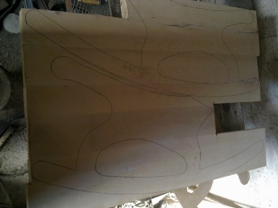

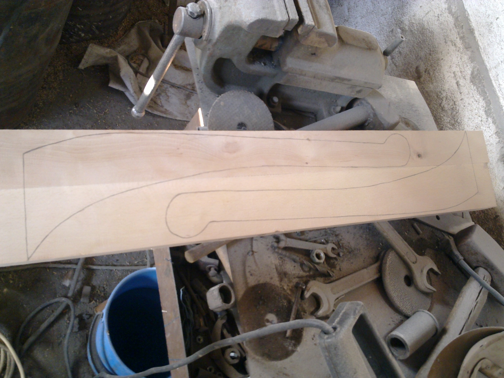

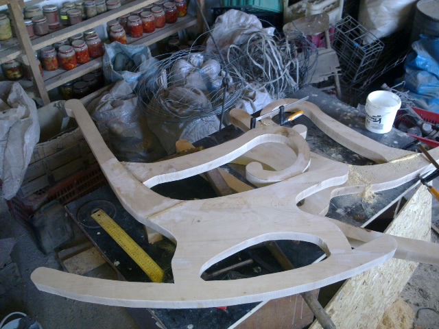

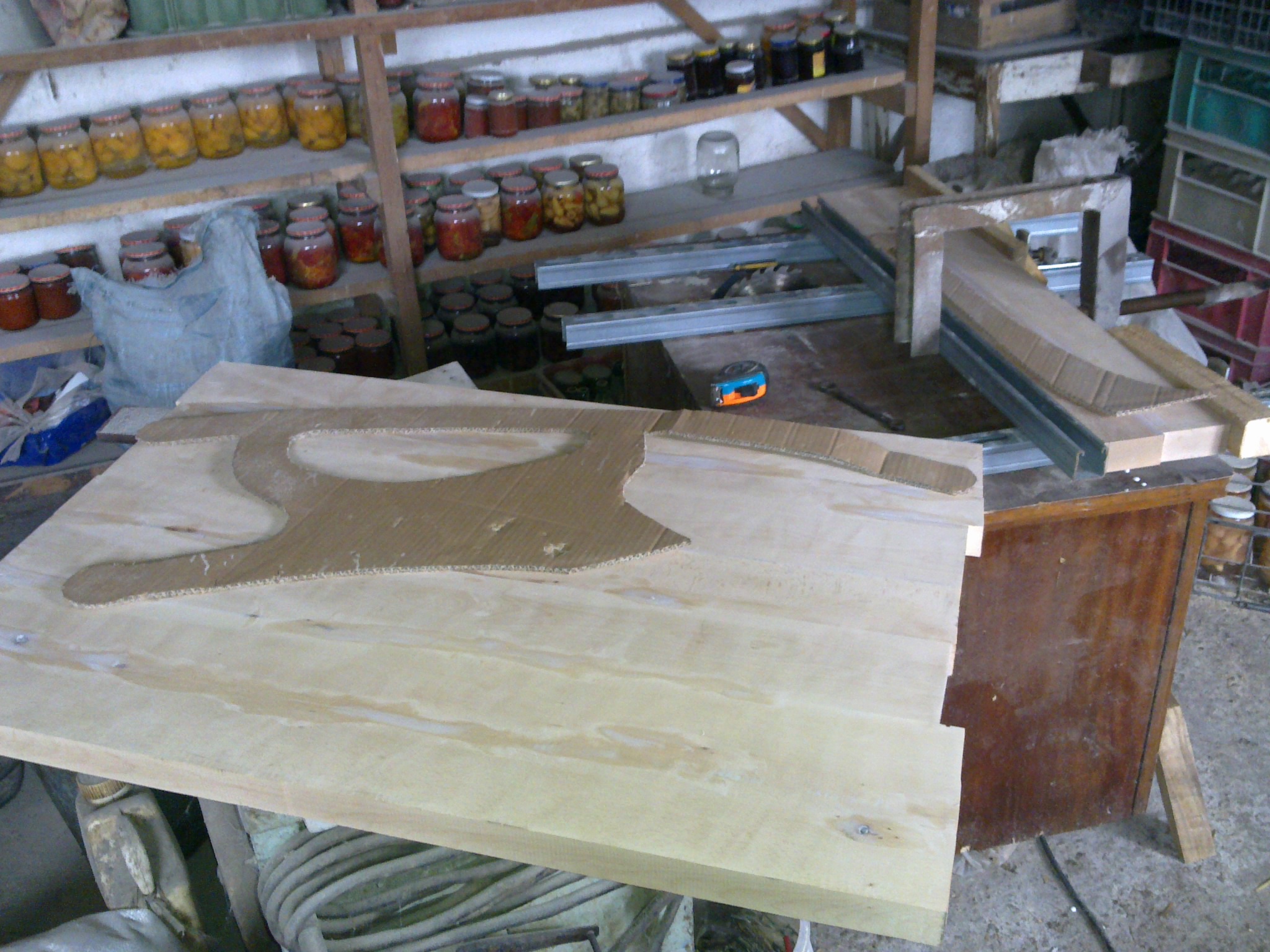

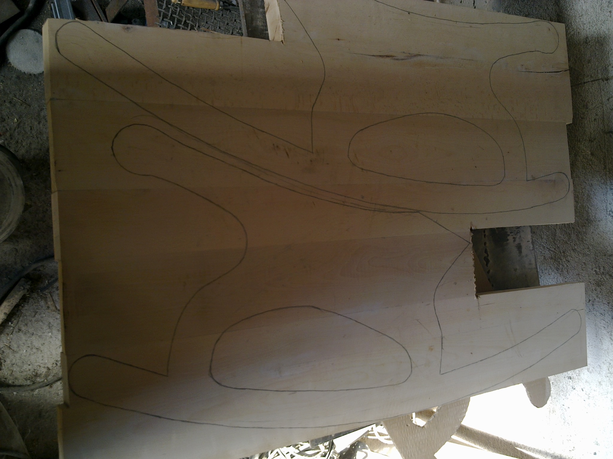

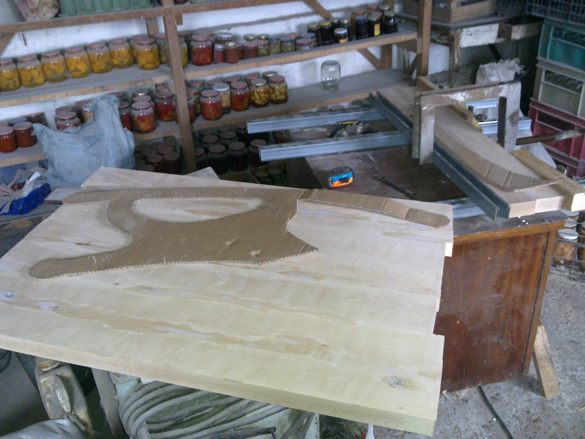

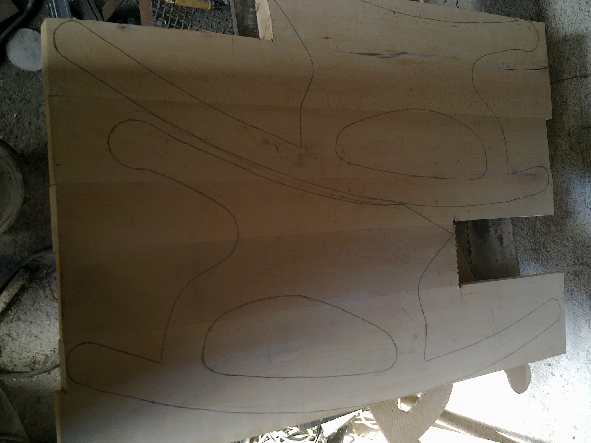

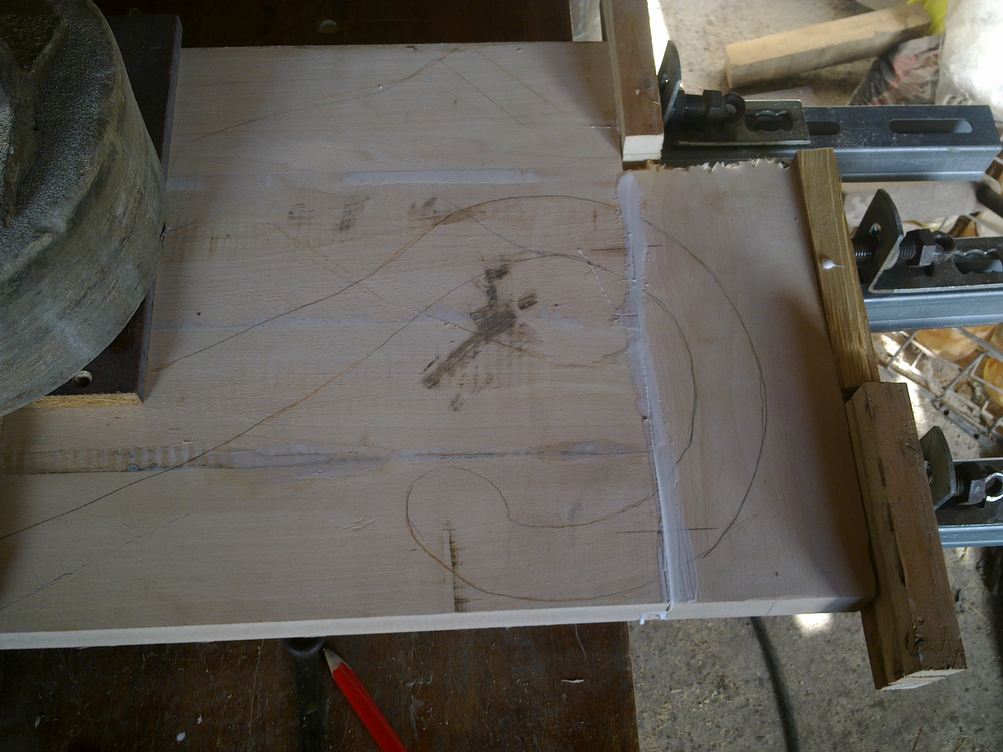

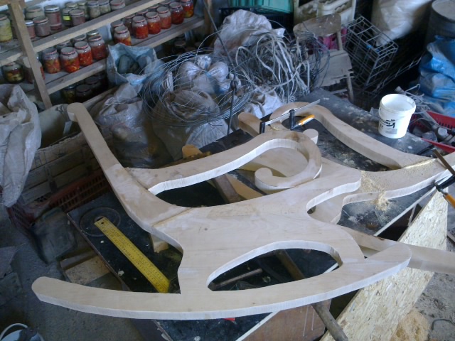

Стигнах до тук и се питам някакъв мини банцик ли да търся за изрязването на детайлите.На първата снимка за направата на подлакътника в предната част сложих летва прпендикулярно на другите да не се получи тънка част по посока на влакната (и на оригинала е така) сложих и дибли на мястото на зглопката кадето се получава дъгата.Като събирам готовите вече детаили пак мисля да сложа по две дибли на зглобките
griffin
- Мнения: 2061
Ако намериш някой с банцинг е най лесно има малки модели до 8 см. Воденето на банцинг е по лесно защото лентата натиска самия материал надолу и трябва да се съобразяваш само за воденето. Остави си малко аванта от линиите като кацаш доизшкури до линиите на с лентов шлайф и приставка(барабан) за колонна бормашина. Ако имаш дълъг фрезер с водещ лафер може да направиш само единия детайл прецизно после лепиш прецизния върху грубия и с фрезера доизкосурявап грубия детайл
. Ако не правиш двата на ръка
Ако нямаш банцинг зеге но си земи поне читави ножчета че да ти е по лесно понеже имаш кривини трябва да изкл махаловидното действие на зегето.
