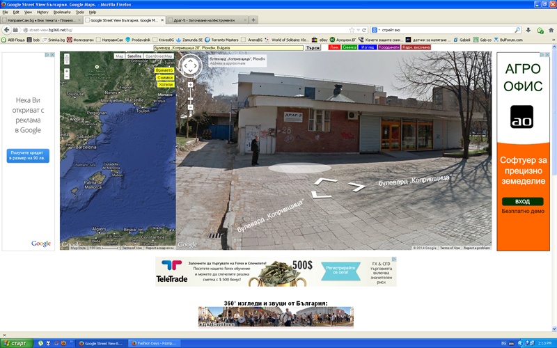

:arrow: http://www.drag-5.com/zatochvane.php Лесно се стига, от Николай(знаеш го къде е щом си с нов циркуляр Макита :razz: ) тръгваш посока Лидъл по Пещерско шосе, преди да минеш прелеза завиваш вдясно покрай линията и на следващото кръстовище след стопа е отдясно(посока Руския клуб и ЖП прелеза на 6-ти септември) Знам че са добри. Напролет като сваля ножовете от двете машини и аз ще ходя да заточвам , че ми се получават вълни и резки от щръбките. Трябва да настигна Еди , много напред е дръпнал.:-D :partyman:

При "Борбите" на Гагарин има от кръговото , не по Брезовска, ами по другата към ДКЦ-то и детската градина, като ги подминеш в дясно , ще попиташ там за Кътев - фрезисти , баща и син - шлайфат блокове, валове, ножове, на магнитен шлайф и фрези .

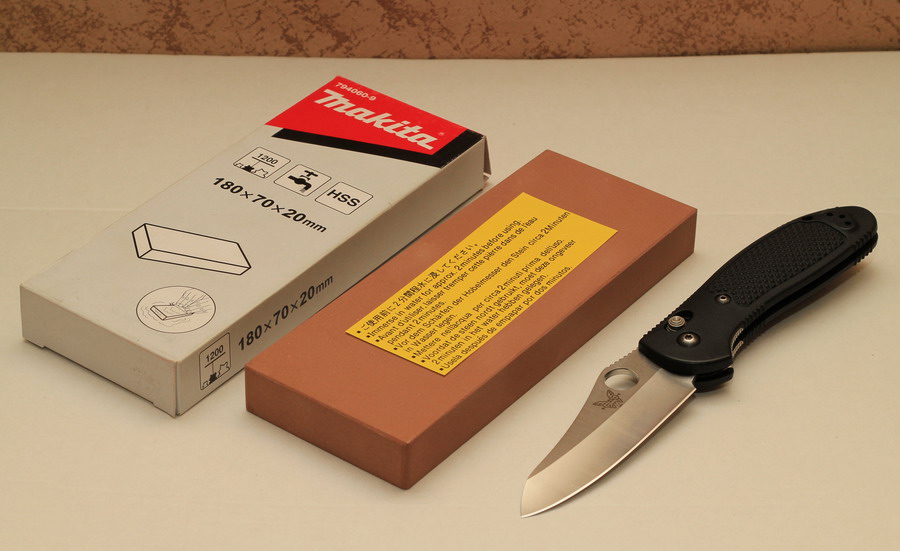

Аз ще си взимам такъв камък за домашните ножове.

Ники,това за ножове за фино заточване 1200 грит-ще върши добра работа. А цената каква ще е ? Може и на лично. 3 е по добре от 2. Само заради надписа ще я взема, ще е професионално заточване. :-D :partyman:
Kumay - майстор
ZEDYCUS написа:
Не помня точно цената! Към 20-22лв беше. Да за финно е!
Започнахме да ги зареждаме, защото клиенти ги потърсиха и искат точно тази едрина!

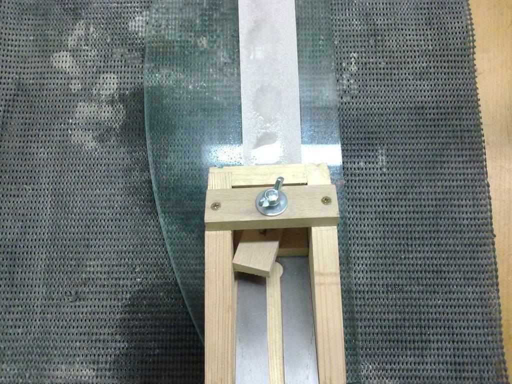

Далеч съм от мисълта да ви разколебавам да си купувате белгии (особено такива хубави, като тази, която Ники предложи), обаче имайте предвид, че трябва към тях да си купите по-твърд камък - най-добре диамантен - за да изравнявате повърхността, след като се износи. За острене аз използвам шкурки върху дебела плоча стъкло
Така проблемът с нарушаване на равнината изчезва, а има огромно разнообразие от едрини. В дългосрочен план да си купиш диамантен камък ДМТ е най-евтино, ама не ми се дават толкова пари наведнъж (http://www.ebay.co.uk/itm/DMT-D8E-Dia-S ... 5ae54e12b2).
