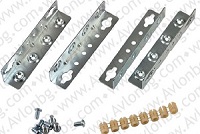

Може би с такава сглобка, но по-масивна:
metalna sglobka s rapidib.jpg (15.59 KиБ) Видяна 1789 пъти

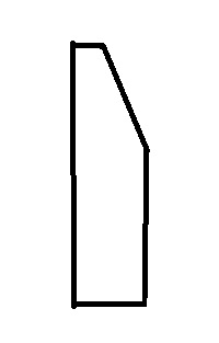

Тая чупка аз бих я направил с помощта на ей такива гредички които ще "облека":
гледка от страни
Каквато и да е конструкцията след време скърцане ще има. Ако добре си спомням 70 градуса беше идеалният ъгъл при пейките и тук бих го приложил също. Чупката отдалечава леглото от стената и оставя повече място за проветрение.
Вкопаните плоски дибли (или бисквитки) се ползват при съединяване на два елемента. Както обикновените. С какво са по-добри да кажат по-знаещите. Машините дето си показал на линка се ползват за по-голяма прецизност.
Луфта при 45 градусовата сглобка се избягва лесно и изцяло зависи от майстора. Добрите инструменти биха помогнали. Опита на майстора обаче помага повече.
Крепежите би трябвало майстора да си знае. Варианти много. Има и такъв при който планката е вкопана и не се вижда.
В кратце - ако се втеляваш за 1 мм при такова легло бая зор ще си докараш.
гледка от страни

Аз не бих подходил към нито един от двата варианта на сглобка за леглото, но ако избора ти се свежда до двата при сглобка А, ако я направят с ДОМИНО и хубаво лепило, ще стане добре.Не е лошо краката да са от квадратен масив и да са закрепени точно в ъгъла, да носят всяка от дъските на рамката.А за ъгъла на таблата, както е показал КИНГ ЛИН, като вече гредичките могат да се оформят декоративно по всякакви начини.
