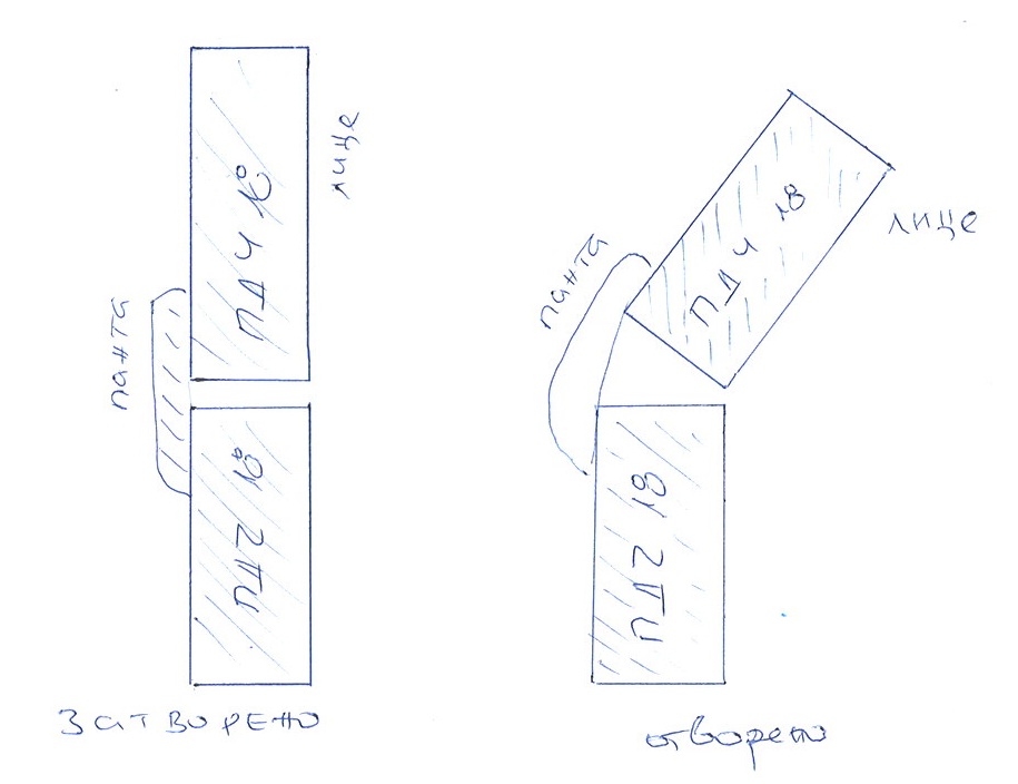

Докато чакам включване за сериозния прболем с плота, ако някой може да даде идея какви панти да ползвам за една ревизия (може и изцяло да се маха вратичката).

За пантите така както си го нарисувал има успоредни панти. http://mebeliporychka.com/danco-panta-9 ... -5709.html
