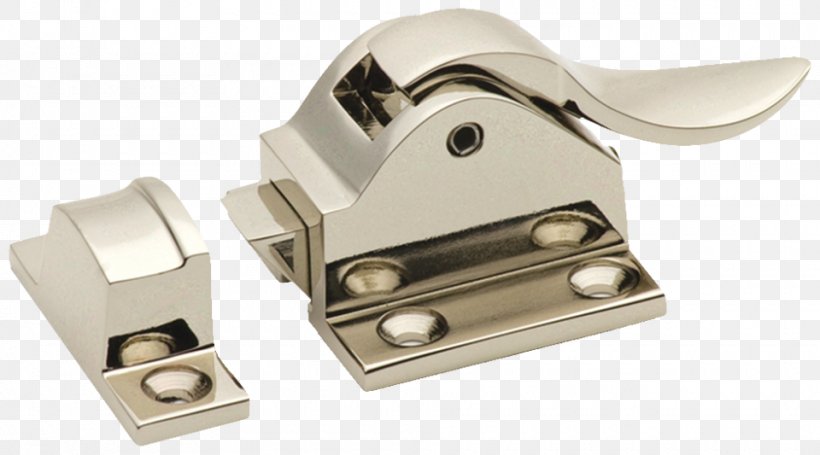

Тази закопчалка има ръчка ,как ще се заключи/откл. вратата на шкафа от вътре?Само не ми казвай ,че са за външен монтаж :)

Тази закопчалка има ръчка ,как ще се заключи/откл. вратата на шкафа от вътре? Само не ми казвай, че са за външен монтаж.
Разбира се че е за външен монтаж. Иначе би било безкрайно неудобно.
За такива интериорни естети като теб предлагат ето това:
