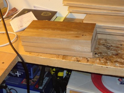

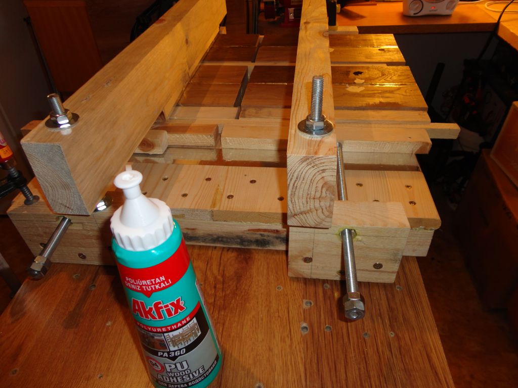

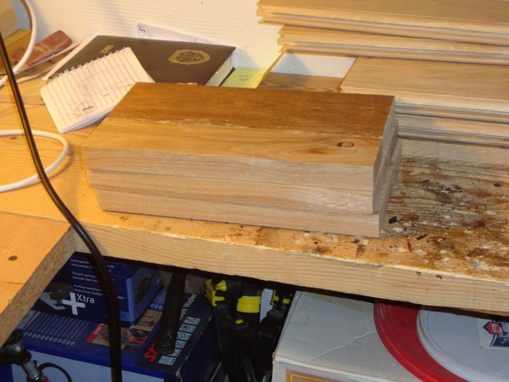

Непременно ще снимам.Принципа му ми се ясен в общи линии, но ми е чудно на практика как ще станат нещата.В американските форуми четох, че веднъж настроен, няма мърдане дава винаги пълна еднаквост на детайлите.Единствения кусур бил, че буташ на ръка и се искало малко повече сила.Днес поработих малко, започнах за правя таблите на вратите.Отрязах си парчета дъб, фрезовах ги да махна нута и перото, сглобих ги с бисквитки.Мишо, бисквитките са страхотни.Ползвах полиуретаново лепило на АКФИКС.В момента таблите стоят притиснати в пресата, утре ще ги отрежа на размер и ще ги фрезовам.
griffin - майстор
Еди това полиуретаново лепило раздува ли се като пяна като се лепи с него. Не съм пипал такова чудо. Ако капнеш капка някъде и засъхне набъбва ли както полиуретановата пяна.
kendal - специалист
раздува като капнеш, засъхне ли по ръцете не се мие лесно

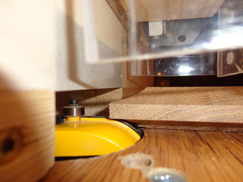

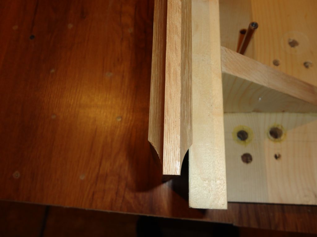

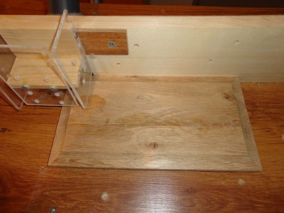

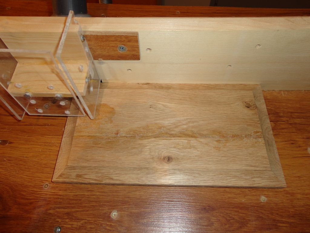

Кендал е казал как стоят нещата, точно така са.Да отбележа, че АКФИКС-а е едно от най-добрите полиуретанови лепила с които съм работил.Днес поработих още малко по вратата.Таблите бяха залепнали.Обрязах ги по размер на герунга, след което ги фрезовах с табления фрезер.Вратата е с 8 табли.Долните 4 ще са дъб, горните 4 ще са стъкло.Днес направих долните 4 табли.
Днес работа с предпазител, че фрезера е бая едричък.
