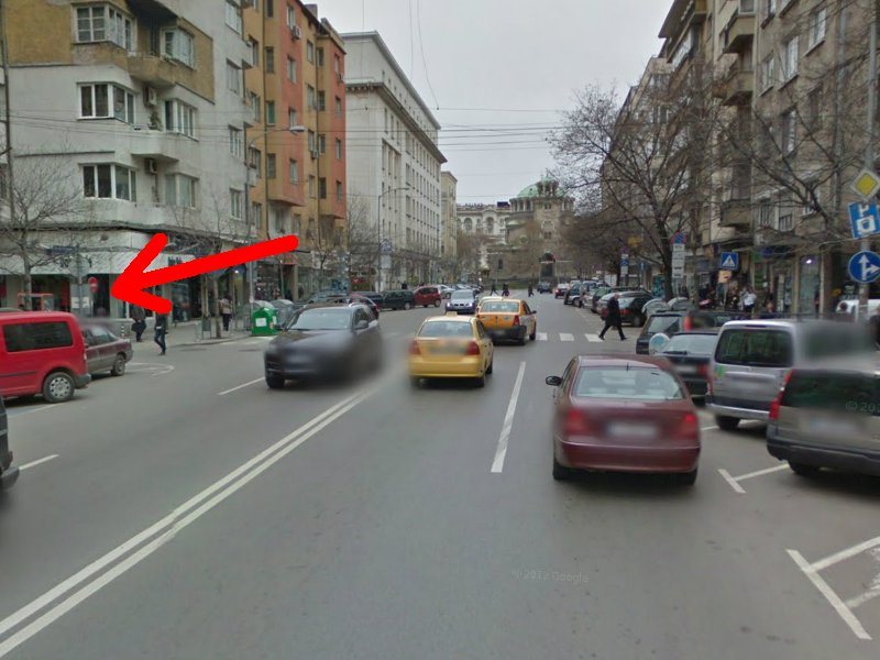

Какво сте ги задъвкали тия картинки като НЯМА излишни знаци в случая. Излишни ще са ако конфигурацията на въпросните кръстовища е различна. За 2 няма какво да опъвате локуми, защото много често се среща главна улица с пресечки, които са еднопосочни и се редуват по посока, така че само това е достатъчно знака да НЕ е излишен. Даже не ми се спори за другите ситуации, защото всеки, който си е получил книжката по редовния начин ще знае защо се използват знаци Б1, Б2 и Б3 плюс допълнителната табела Т13 указваща точно пътя с предимство.
inspo - майстор
Дали дъвчем снимки или знаци или пък опъваме локуми си е наша работа. А ти вземи научи малко по добре знаците та да не се излагаш следващият път.
При възможно движение напред и надясно знака от сх.2 те ЗАДЪЛЖАВА (не ти указва) да караш само напред и надясно...
gogo7777 - майстор
Няма излишни знаци. Картинка 1 и 3 са абсолютно едно и също кръстовище. Примерно знака от картинка 3 е наличен при кръстовището от картинка 1 и стои на платното на идващите отстреща, а на платното в дясно има същия знак както на "нашето платно" със съответната допълнителна табела указваща точно кой е пътя с предимство. Знаците се комплектоват и поставят за всяко платно на кръстовището (колкото са платната, толкова са и знаците).
За картинка 2, двата знака са си на място.
Подкрепям......Представете си (за софиянци), че карате по бул.Стамболийски по посока Шератон, от бул.Христо Ботев нагоре се редуват еднопосочни улици, в които през една е разрешен десния завой. Е вярно има си знак "навлизане в еднопосочна улица", но той е малък и почти незабележим на фона на "лудницата" на булеварда :-D , където въобще не се вижда дори и самата уличка от спрелите автомобили. Аз по тоя "излишен знак" се ориентирам къде аджеба е преката.....ул.Княз Борис I примерно.... :-D
Днес е събота и лудницата липсва......
inspo - майстор
Последно пиша по темата.
За уличките които говорите. Това е правилната маркировка:
https://maps.google.bg/maps?hl=bg&ll=43 ... 3,,0,19.01
https://maps.google.bg/maps?hl=bg&ll=43 ... 5,,0,20.26
gogo7777 Примера ти е толкова излишен, колкото и безсмислен.
Последна промяна от inspo на съб апр 12, 2014 10:09 am, променено общо 1 път.
gogo7777 - майстор
Т.е. :? . Не схванах.
