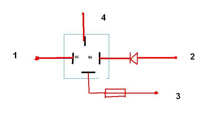

ivanovbg - майстор
stiv1961 написа:
И аз не съм късметлия :-D , башона е номер 27 с буква S, но контактни пластини- йок :lol: , тъй ше си карам. Бях купил един модул за включване от Т.Петров, но след 2-3 г. експлоатация умря горкия :-D
Ето ти една схема тип направи си сам. Светват фаровете след запалване. При включване на габарит се гасят. Действа безотказно от както я направих - поне 3-4 години. Бутнал съм го между фара и акумулатора на същата Астра. Трябва ти обикновено автомобилно реле, бушонно гнездо с бушон и диод. Свързва се както следва:
1 габарит
2 Алтернатор - синьо бял кабел
3 Акумулатор
4 към крушката за фара - къси светлини
