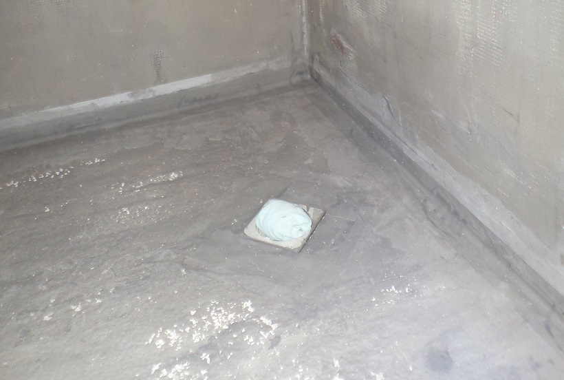

Alfa_D - специалист
Един съвет към начинаещи DIY - когато работите с хидроизолация задължително облечете панталон е дълги крачоли, риза с дълги ръкави и използвайте ръкавици. Аз пропуснах тези нюанси и се оплесках като петниста хиена – няма измиване тази хидроизолация, дори с четка с твърд косъм :-)
Ето така изглежда хидроизолазията, която направих. В ъглите и около сифона сложих някаква лента - 24 лв за 10 метра,
