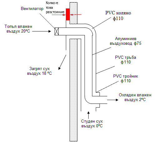

Схемата е условна. Няма да стърчи, а чрез коляно ще мине под стряхата. Не съобразих, че като слагам клапи естествена вентилация няма да има, а въздушния поток на вентилатора ще изкарва влагата навън. Така че вертикална тръба няма да поставям.
До тук добре - стана ясно как влажния въздух ще излиза :wink:
Еклектик написа:
Не съм специалист в подобни термоизолации и предполагам , че удължавайки хоризонталната тръба до 1,5 - 2 м, и поставяйки вътре друга термоизолирана тръба ще намаля притока на студен въздух до помещението.
Това вече е грешно - колкото излиза от банята, толкова трябва да влезе :!: :!: :!: Ако се спре входящия въздух ще спре и изходящия поток - вентилация=0.
Единствения вариант да не влиза студен въздух в банята е да влиза топъл :wink:
Еклектик написа:
Но си мисля че и 50 см с подобна изолация ще свършат същата работа. Оссвен това, при толкова клапи, тръбата/ 50 см /може да се скрие със стиропор и междините да се запълнат с монтажна пяна.
Термоизолациите не затоплят въздуха :idea: Те само намаляват топлопредаването.
Затова такава допълнителна тръба на изходния отвор на банята е абсолютно излишна - вместо да излиза топлия влажен въздух директно от стената ще излиза някъде по-далече :) Какъв е смисъла :?:
За да влиза топъл въздух съм ти дал един вариант - от коридора :idea:
Ако ти се занимава повече може да направиш рекуперация - топлия въздух отива първо в топлообменник въздух-въздух, изстива и излиза навън. Студения въздух отвън влиза в топлообменника, загрява се и после влиза в банята. Така при температура навън 0, в банята 20 спокойно може да се достигне температура на входящия сух въздух 17-18 градуса :idea:

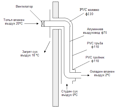

Да разбирам ли, че имаш печка в банята, а коридора със стълбището е студен и затова вратата ти е плътна?
На схемата може да видиш един вариант на вентилация през "един" отвор. Вентилатора трябва да е слаб (при голям дебит температурата на пресния въздух влизащ в помещението ще е по-ниска :!: ). В случая PVC тръбата трябва да се "опакова" със термоизолация отвън.
Вентилация с рекуперация (възстановяване) на топлината
Еклектик - специалист
Да, въздухът пред вратата може да се окаже студен. Над стълбището при минус 10-15 съм измервал температури минус 5, но долу вероятно е по-различно. Все пак на два метра от тази врата има обитаемо помещение, с плюсова температура.
Тръбата е отведена надолу, нали? Колко трябва да бъде дълга? При тази конструкция има ли необходимост от клапи на тръбата, която извежда въздуха от банята. И последно, виждам една междина между вентилатора и стената, тя колко е - 110-75:2=17.5, около два сантиметра ли да го приема. И няма ли опасност все пак от замръзване, ако се наложи за ден два да отсъстваме от къщата и по това време паднат минусови температури?
Благодаря ти, че ми предлагаш решение на проблема. Очаквах, че ще бъде доста по-сложно за изпълнение. Има вентилатори с дебит от 50 до 135 куб.м. на час. Помещението е приблизително 12 куб. м. С тиристорен регулатор мога да намаля оборотите, какъв обем трябва да се извежда при този рекуператор?

Еклектик написа:
Може и да е почти хоризонтална - важно е алуминиевия въздуховод вътре да има постоянен наклон за да се изтича конденза :!:
Еклектик написа:
Колкото е по-дълга, толкова по-голяма ще е топлообменната повърхност. Алуминиевите въздуховоди са по 3м, външната тръба може да е 2м. Правиш го така и ако не ти харесва удължаваш :idea:
Еклектик написа:
Не са необходими клапи. Когато вентилатора е изключен циркулация на въздух няма да има.
Еклектик написа:
Това е междина между :? ... да го наречем "дифузор" и стената. Представи си кръг от някаква пласмаса или плексиглас с външен диаметър около 200мм и отвор в средата за тръбата на вентилатора. Целта е да разпръсква входящия въздух равномерно във всички посоки и да ограничи потока "на късо" към вентилатора. При промяна на разстоянието до стената ще играе роля на регулираща клапа за дебита на входящия (съответно и изходящия) въздух.
Еклектик написа:
Замръзване на кое?
Еклектик написа:
Дебита може да се регулира от 0 нагоре :idea: Трябва да се пробва какъв минимален дебит е достатъчен за вентилацията на банята - за това не са необходими числа. Моя съвет е да вземеш малък вентилатор (12VDC, безколекторен, от някой стар компютър) и да работи постоянно. Оборотите лесно се регулират с промяна на захранващото напрежение от 2-3 до 12V :wink:
