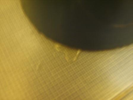

Колеги имам голям проблем!А той е следния преди около две седмици монтирах моноблок - модел Корона на Видима.Монтажа е с дюбели за пода и залепване със силикон.Оня ден обаче виждам в предния край,точно пред силикона малка локвичка.Наклона ми е напред така че е логично водата да се е събрала и да е изтекла под силикона / как е минала през него не знам,може би е имало шупла/ Махнах чинията и я тествах с вода, оглеждах я отдолу,подложих и картон и така стоя един ден - няма теч.Вчера я монтирах по същия начин.След около 3 часа седнах на чинията и пак изби малка локвичка.Не разбирам какво става.Шупла ли има във фаянса, просто не мога да разбера.Моля за вашата помощ!

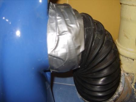

Tzezar написа:Преди да го демонтирам проверих и нямаше теч.Всичко беше стегнато добре.В момента е без казанче за вода, вързан е само към мръсния канал.Наливам с кофата и протече, вчера като го бях поставил върху картон пак наливах с кофата и нямаше теч.Залепих го мамицата му и просълзи.Луда работа , дайте идея как да разбера от къде тече.От меката връзка за мръсния канал е, навий тоалетна хартияна на изхода на тоалетна чиния и то ще покаже , таме слабото място.

Благодаря ви за отзивчивостта.Сега малко подробности.Живея в кооперация старо стоителство, на пода няма тръби които да съм пробил.В интерес на истината и аз мислех за конденз,но ми се стори малко вероятно, а и водата която изтича е малко не трябва ли при конденз да е повече.Водата в сглрадата е много студена и чинията от вън е влажна.Ето снощи например като се прибрахме беше сухо.След известно ползване и локвичката се показа.Ако приемем че е конденз как кажете ми изтича под силикона?
Това е след известно ползване

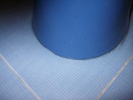

Това е като се прибрах
Това е връзката с мръсния канал,не е довършена,но не тече от там

Даааа има вероятност да е от конденз на казанчето да се стича по малко вода. И не е изпод силикона а покрай него, тъй като имаш наклон то се движи по фугата на чинията.
Все пак продължавам да мисля че проблемт ти е връзки я с канализацията я казанчето с чинията. Смени уплътненията на казанчето и на отводнявмането ако прдължава да тече ти остава само конденза.

В момента в който са правени снимките няма казанче.Разкачих го и ползавм кофа.Има връзки само към мръсния канал.На пипане са сухи.Към колегата по-горе - и аз си мислех че се стича от страни, защото където е локвичката е най-ниската точка, да обаче на пипане и от двете страни силикона е сух.Само там отпред има вода.Довечера ще сложа тоалетна хартия на връзките и около чинията и ще видя какво става.
