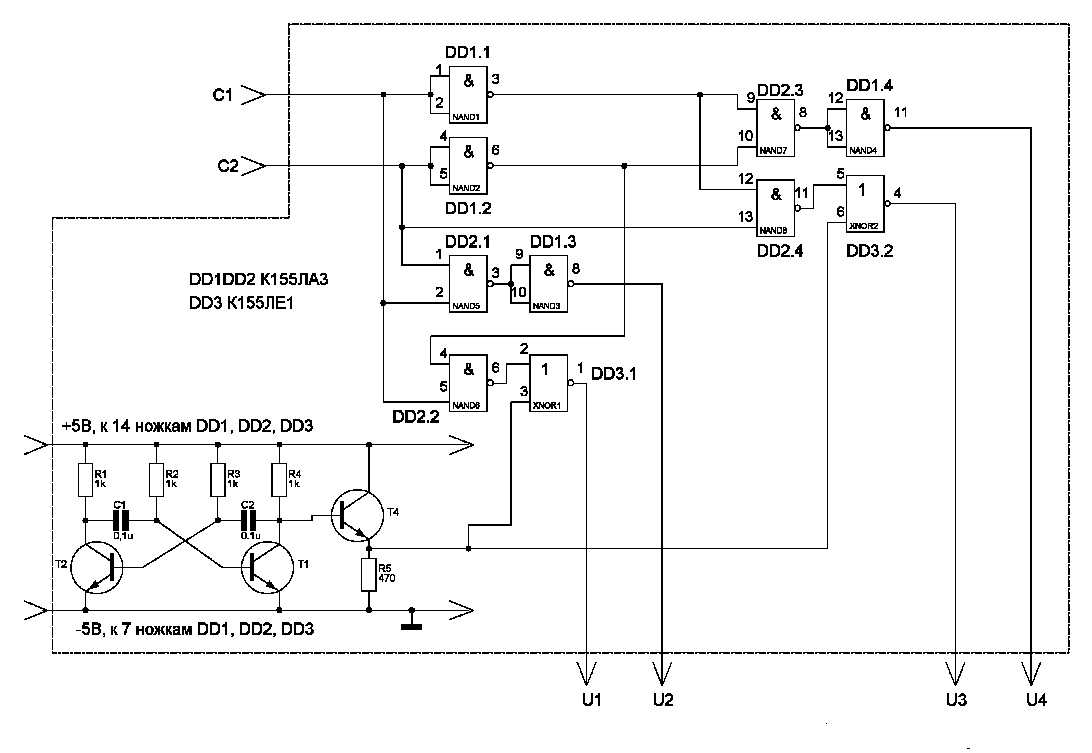

Примерно за проект на ПП на тази схема

MrMurdjo - майстор
Някой има ли ясна идея какво е това на схемата? Аз нещо не мога да стигна до определен извод.
Питам, щото е реализирана на елементна база отпреди 30 години някъде, та си мисля, че в днешно време може и да има по-лесно решение.
MamaMy - майстор

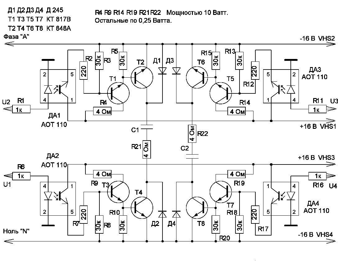

Аз нещо не виждам изход или краен изпълнителен механизъм на тази схема. Направо ме срази. Нищо не зацепвам. Защо ли е нужно галванично разделяне? Да не би да е управление за стъпков мотор?
a_anastassov - специалист
MamaMy написа:
Мисля, че една от причините за галваничното разделяне е поради това, че TTL схемите се захранват с 5V, a втората схема се захранва с 16V.
a_anastassov написа:
Това не е причина за галванично разделяне. Причината е галванично разделяне от мрежата. Човека ще краде ток ама няма да стане така като си го мисли. Това не работи. :lol:

Аз съм пълен лаик.Напрежението при мен пада до 175в.Тази схема ми я дадоха за да може телевизора да работи нормално.Не съм в години за авантюри!
Тогава този дето ти я е дал те е излъгал. :axe:
MrMurdjo - майстор
Трябва да е доста стар модел телевизор. Тези с изпулсни захранвания, ще се справят и при 175 волта.
