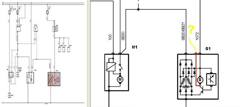

Направих пълно обслужване на генератора - смених и лагерите, и колектора. Нов проблем: две жички влизат в генератора, но им е отрязан куплунга. При даване на контакт на едната напрежението е 10V, на другата - 8V спрямо маса и съответно - 2V между тях. Мисля си, че тази с по-високия потенциал трябва да е "D+", а другата - "G"?
Изображение.
Тези два извода напрактика са в галванична връзка всяка със съответна четка и никоя четка не е директно нито на маса, нито на плюс.
По тази, с по-високия потенциал, фактически се подава първоначално "+" през сигналната лампичка, а другата да подава на някъде информация за степента на натоварване на генератора :? ? За какво е този извод "G"?

Намерих си картинка и си реших проблема. Малко странно ми идват тези напрежения (8V и 10V) :? При това 10V фактически се подават на въпросната "G" (обикновено изпозвана за обозначаване на маса), а на "D+" отиват 8-те волта. По тази картинка не би трябвало да е така :?
ivanovbg - майстор
Ако още отначало беше написал модела на колата щях да ти спестя много мъки и умуване. Та ето затова са такива напреженията - нямат нищо общо със снимката дето си публикувал.

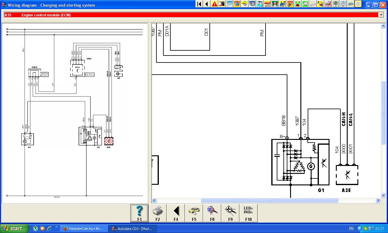

Колата е Пежо 206 1,4I бензин 2000г. Не бях го споменал, предвид повсеместното използване на този генератор от много марки. Не ми е минало изобщо през ума, че може да има кой-знае какви различни схемни решения при различните марки. Твоята картинка не е"най-точната", защото виждам, че едната четка е на маса (при мен не е така).
На мойта Аутодата 3.18 ми излиза това
но няма втори извод - само с един управляващ е :?
ivanovbg - майстор
А марели или бош ти е компа?
ivanovbg - майстор
И двете крачета 1 и 2 отиват в БСМ модула съответно на F8 и А8, като първо краче се разклонява към таблото. И двете схеми не са точно за твоята кола.

Проблема ми продължава и ще се опитам да го формулирам към настоящия момент. Тази схема съответства най-точно на положението при мен, като червената връзка съм я добавил аз (тъй като при мен я има), а от генератора излиза като жълта.
на Ситроен, но точно като при мен.JPG (30.18 KиБ) Видяна 5623 пъти
От контролната лампа (тук 1072, при мен - зелена) ми идват 10V, по въпросната жълта - 8V. На четките - 0V. Генератора не произвежда ток. Прекъснах жълтата и я дадох на маса от към генератора. И той заработи. Според мен това категорично означава, че РР не действа? Малко вероятно е да са ми дали прецакан от магазина. Някаква малка вероятност има по някаква причина ротора ми да го претоварва. Основно се съмнявам в тези 8V по жълтата жица - може ли те да са причина за излизането му ат строя? Трябва ли изобщо да ги има или са следствие на повреда? Мисля просто да не я връзвам тази жица :? Дали ще има някакви отрицателни "странични" ефекти? Странно не откривам схема с извод в тази точка и съответно да е посочено къде отива. Някой има ли представа какво е предназначението й?
