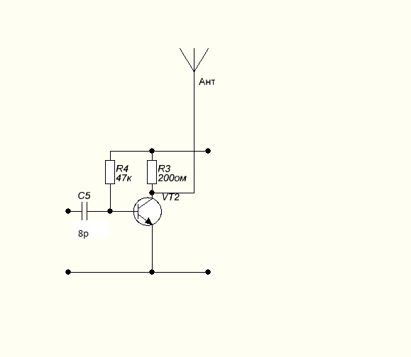

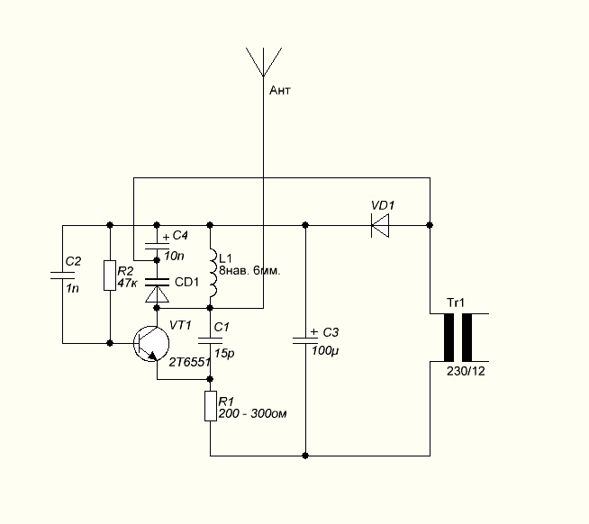

Toва как ви се чини?
Ако липсва пауър едно просто стъпало може да се тури накрай.
