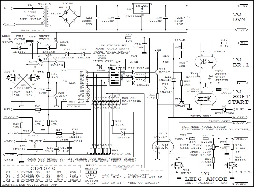

Преди топологиите:

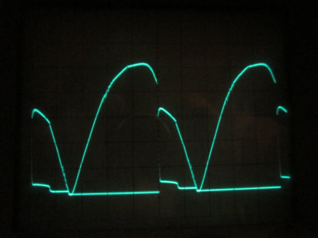

Диодът D22 от старата схема е излишен, тъй като обратното напрежение на прехода "е-в" на Т15 е под максимално допустимото - 5V (в случая - 4.97V), при което епитаксиалната база не може да пробие ценерово. Това напрежение се определя от делителя R38; R39, плюс пада върху светодиода LED6, като максималната му стойност е само в нулите на напрежението, а през останалото време на полупериода е по-ниско, което се вижда от осцилограмата:
Най-долната пунктирана линия е референтна "нула", а горната съвпада с напрежението на базата на Т15.

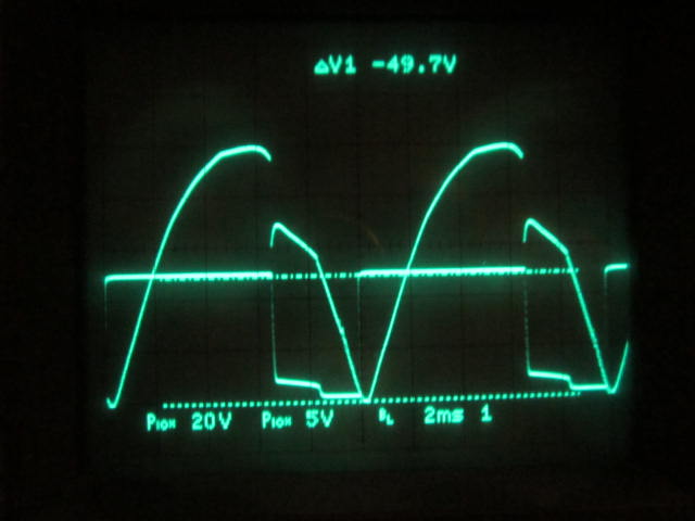

На втория лъч на осцилоскопа е синхронизиращата, изправена синусоида, която е натоварена със зарядния ток на акумулатора.
Диференциалното напрежение, отчетено от пунктираните линии, не e 49.7V ( в горната част на дисплея), а 4.97V, което се дължи на сондовия делител Р10х.

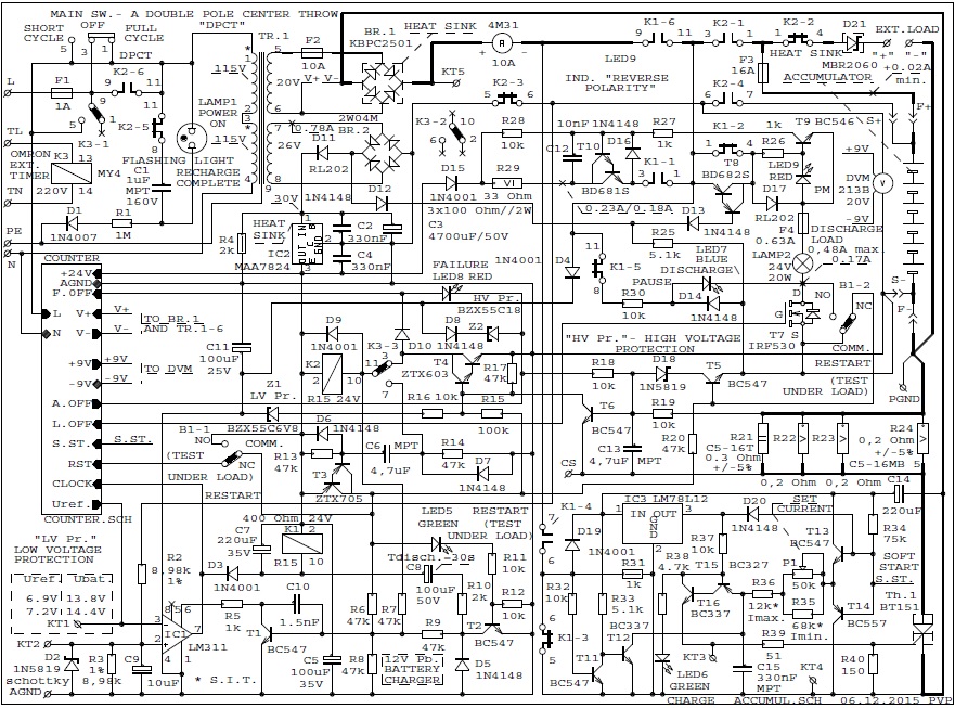

На следващата осцилограма се виждат синхронизиращите полусинусоиди, плюс гейтовите импулси към тиристора, измерени в емитера на Т16:
