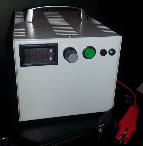

За кутия използвах корпуса на повреден руски осцилоскоп САГА.Батариите ги поставих за захранване на ампер и волт-метъра.Колеги които са ползвали панел-метри на базата на ICL 7106 знаят , че са много чувствителни към захранване от мрежата.Имам няколко неуспешни опита да ги захраня през изправител,затова където ги ползвам ги захранвам с една 9V батерия.На едно лаб. захранване са вече повече от 2 години без да сменям батерия.

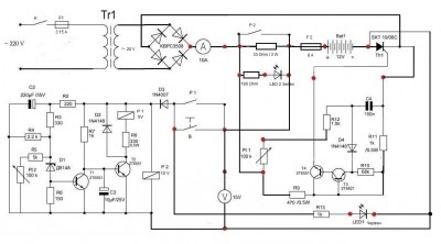

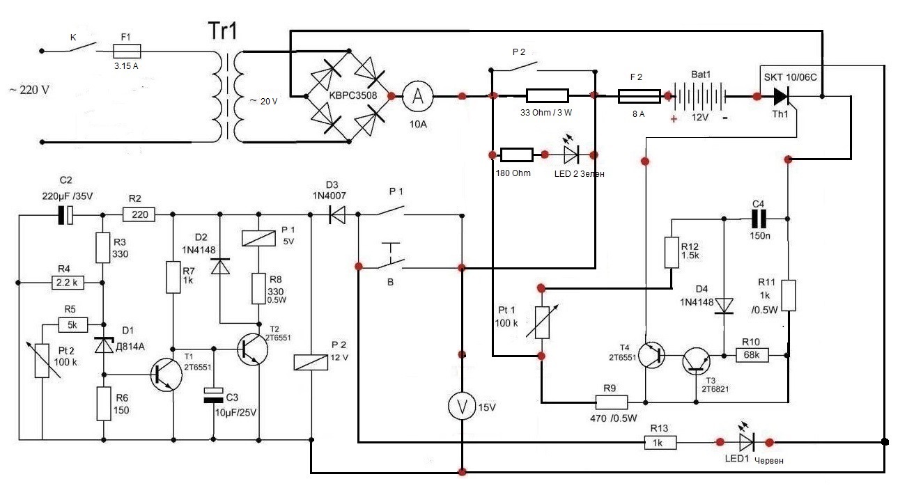

Аз също направих схемата от началото на темата, като си позволих малко да я преработя.
Бях прочел някъде в "дебелите книги", че след основното зареждане е хубаво да се направи дозаряд с малък ток, например 100 - 150 mA за няколко часа. Така се получавало истински пълен заряд.
Забелязах такава функция и при някои съвременни зарядни устройства.
Също така след изключването на заряда, напрежението на акумулатора от 14.4 V започва да пада прогресивно надолу.
Ето защо реших да преработя малко схемата и да добавя автоматичен "дозаряд" след изключването на основния заряд при достигане на 14.4 V.
В моя случай, 45 Ah акумулатор, за дозаряд е необходим ток - max. 450 mA.
Е, аз избрах компромисен вариант 142 mA.
Като се има в предвид от практиката, че след изключване при 14.4 V, напрежението на акумулатора пада за 2-3 часа до 12.5V - 12.6V, тоест не е зареден на 100% (все пак целим 13.2V), смятам, че с дозаряд хем няма да превиша максималното допустимо напрежение от 14.4V, хем ще "донапомпам" капацитета по-близо до 100%.
Също така няма да се притеснявам, ако забравя да изключа зарядното и закъснея с няколко часа...
Ето и резултата:
Ето и резултата:

teon написа:http://www.vwclub.bg/forum/download/fil ... &id=172731Виждам, че публикуваната от мен схема във VW форума е дошла и в този форум. Там с колегите сме разисквали нещата доста подробно. Срещал съм през годините доста схеми на зарядни за акумулатори, но по-проста работеща (акумулатора да се зарежда максимално без да прекипява) не съм срещал. Затова я публикувах, за да може всеки да си направи лесно, правилно работещо, зарядно за автомобилния си акумулатор...
Схемата е публикувана тук:
http://www.vwclub.bg/forum/viewtopic.ph ... 0%BE%D1%80
Ако може някой разбиращ да я коментира по отношение на работоспособност...надеждност...
