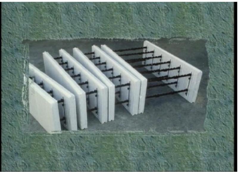

Здр, аз съм която пуснах снимките - Даниела
Нямам мнг време да пиша , компа не е при мен в момента.
Много имам да пиша по темата . Стените ни излязоха 130 кв. м. по 25 евро на к м.. смятайте . Това е без бетон и желязо . Горе долу май излиза като с тухла и после да се изолира - незнам някой да сметне как ще бъде с тухла и нека да сравниме. Гледам ,че пишат доста майстори нека направят калкулация и да видим, но при тази технология имаш изолация отвътре и отвън по 6 см. Зоа влага ,мухъл и т.н ще ви кажа като се нанесем някога............. Чао ви - имам мнг снимки ,но друг път ще пиша като имам време. Много работя ,че нямам къде да живея знаете ли какво е да нямаш дом...........
Да , стените са високи 50 см. Стените ги правиха двама души, майсторче и свекър ми, бетона с бетон помпа за два часа и за два дни стегна бетона. Имам и клипче как наливаме бетона. Супер беше, не мръднаха стените, аз мнг се изплаших, да не се разпукат ,но наистина беше както ме увериха от фирмата.
Много искам да коментираме тази технология, мен също ме притеснява влагата, но .......... ще видим, няма страшно. В момента слагаме инсталацията....

Сега да продължа по темата....Прилагам следната груба и проста сметка за блокчетата.Приемаме за цена на квадрат 50лв по 10кв. =500лв.Стените на изолацията 2x6,5=13см. х 10кв. = 1,3 кубика х 75лв. =97,50лв.Закръглявам на 100лв. за 10кв.За неопора ще го удвоя и става 200лв.Точната цена на неопора не е я знам ,но мисля че някъде там.Може някой да ме поправи.Да сложим и пласмасовото оребряване по 5лв.Става 250лв. за 10кв. и разлика двойна.Като материалите ги смятам на крайни цени.Какво остава за производствени цени.Всики сам да си направи изводи ,колко са надути цените на тези блокчета.Не претендирам сметката да е точна ,но долу горе нещата стоят така.
Сега да уточним какво печелим и какво губим спрямо стандартна изолация.
Тук големия плюс е липсата кофражни и декофражни работи и идеално равните стени.За бетона няма да давам мнение ,защото явно е болна тема.Тук имаме двустранна изолация по 6,5см.Спрямо стандартната ,печелим лепенето по норма 5кг. на кв. и дюбели 10.Но шпакловката 3кг на кв. и мрежа и мазилката си остават.При стандарта няма нужда от двустранна изолация,13см. ,лепене ,дюбелиране и всичко останало като при другото.Всичко на всичко разлика не-повече от 5лв.И като извадиш разликата от горе споменатите раздути цени.Излиза ,че нищо не се печели.Напротив.Някой друг ако иска да смята по-точно.Но за мен цената на блокчетата е в пъти раздута.По-принцип умни глави преди нас изчисляват цената на всяка технология,и цената на дадена къща с един или друг вид стройтелство излиза без съществени разлики.Но тук според мен малко са се престарали.
