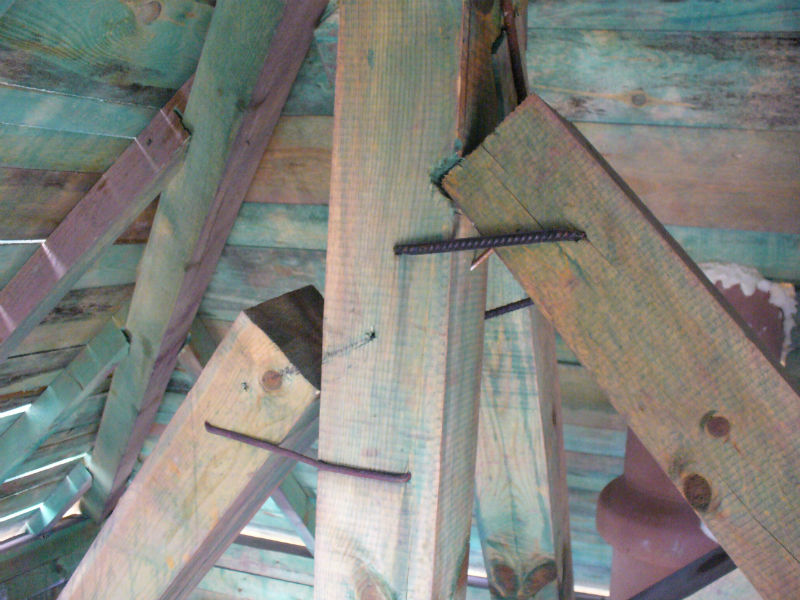

Според мен най-добре е да се събори стария и да се изгради нов. Мисля, че другото са пари на вятъра. Процеса на гниене е в развитие, така че много-много варианти няма.

Като гледам конструкцията - 100% циганско изпълнение, та си мисля, че проблемът може да е всякакъв. Решение, решение... за да не се набутваш отсега с нов покрив, провери за течове. Ако можеш, качи се и огледай за видими дефекти на покритието - как е залепено, как се оттича водата покрай комините, дали не връща от улуците като се препълнят... такива работи.
Смея да твърдя, че наличието или липсата на топлоизолация няма общо, но пък откъде се вземат водните пари и как се вентилира подпокривното има. Т.е. ако не е от теч влагата, дали не е идва от къщата. Тази стая-тераса да не е работеща кухня? На банята отдушникът стига ли над покрива (не се смейте, и това съм виждал - 5 етажа, по 3 бани на етаж, в подпокривното изведени)? Между другото, кога е строена къщата? Питам заради строителната влага, макар че би трябвало, щом става такова течение през покрива, да не е от нея (освен ако не е правена тази есен).
Следващото е да осигуриш правилна вентилация. Гледай линковете на колегите, ако не ти е ясно, но принципът е прост - в подпокривното въздухът влиза откъм стрехите и излиза през билата. Ако проблемът ти е само в липсата на отдушници за битумни керемиди, това е лесно поправимо. Но как цялата ти къща се проветрява през тавана, не ми е много понятно. Нали уж бетон, плоча, врати тук-там поне имаш...

Проблема на битумните керемиди е че трудно се открива пробива,освен ако не е нарушено покритието.Грешка е че ОСБ-то е мазано с битум който не му дава да диша.При всички положиния трябва да се смени поразения участък-там ОСБ-то може да се е напило от липса на надулучна пола/много обича да пие вода
/Относно вентилацията може да се поставят отдушници http://www.armormat.com/bg/accessgroupinfo_3.php препоръката ми е да са билни-по-безболезнен за покрива монтаж.Направи снимки и отгоре.

ebahti написа:Убеден съм, че за пръв път виждаш ребра положени върху маия (наклонено било). Ето ти и ребра върху маия, та дори и подрязани.schuldiner написа:Като гледам конструкцията - 100% циганско изпълнение.......Може ли да кажеш на аудиторията защо???
