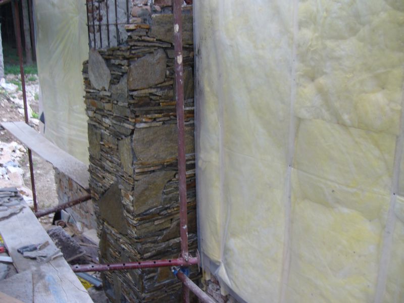

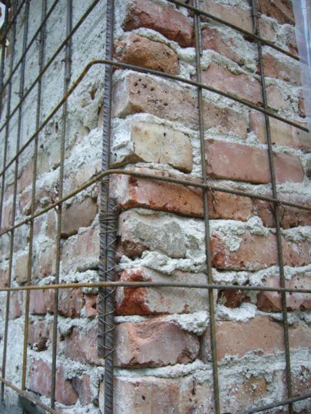

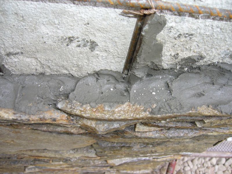

Днес започнах да лепя с някакво лепило, май се казваше Интеркол, 10,50 лв чувалчето, пише че става за камък, външно приложение. Смесвах го на око 50/50 с цимент. Утре снимки и рапорт за здравината. Мисля, че няма да има проблем. Хастара е добра идея, обаче съм сложил дебела армировка и ще бъде трудно мазането. Освен това ще трябва да чакам много време докато изсъхне. На лепилата пише, че се поставят върху суха основа.

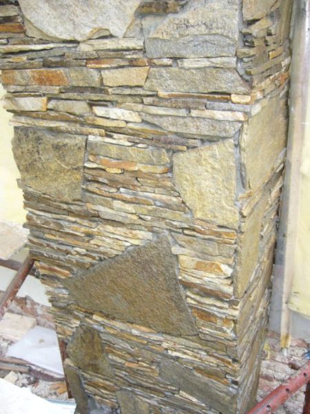

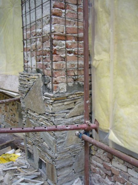

Започвам смело с разтвор лепило/цимент в съотношение 50/50 :
Края на ден трети. 3 кв.м. Ако се прехранвах с лепене на камък, да сме умряли от глад цялото семейство.
Края на ден втори:
Първия ден свърши. Нищо не е паднало.
Начина на подреждане - на широката страна, като мини-дувар:
