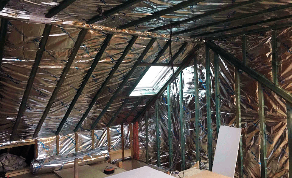

вт яну 26, 2021 5:10 pmschuldiner написа: За пасивна и нискоенергийна не ме питай. Не знам, някакви награди ли дават за покриване на изискванията, данъчни облекчения ли...Не, просто да не се набутвам, и като си стопля къщата да не топля атмосферата. Просто не знам с колко киловата енергия на денонощие е нормално да си стоплиш 100 квадрата къща и да пробвам да си представя каква месечна сметка за ток или дърва ще плащам в студените месеци.
вт яну 26, 2021 5:10 pmschuldiner написа: Иначе ограниченията са две: 1. физически/технически каква топлоизолация е възможно да се монтира и 2. колко ти е бюджетът. За къща на един етаж, в проект, не е никакъв проблем да увеличаваш дебелините и да смяташ с различни видове фасада. Каквото в повече направиш, все ще ти се отплаща с времето. Особено с вата. В нова къща 25-30 см за стените и 40+ за таваните ми звучи добре на мен, единствено ще трябва да събразя да не преоразмеря драстично отоплителната инсталация, че ще топля атмосферата.И аз така си мислех - да слагам колкото се може повече вата, но гледай какво показва тоя калкулатор - с допълнителната вата отвътре ще прави конденз на осб/дъските. Ще е супер изолирано отначало и ще държи топлото вътре, но като се навлажни
осб-то ще почне да гние, а ватата като се намокри ще спре да изолира. И накрая хем инвестиция и труд повече, а резултата по-зле дългосрочно. 25 см каменна вата е горе-долу колкото 15 см епс по изолационни свойства. Този калкулатор показва някаква стойност на топлопредаване и все пак исках да видя какво означава тази стойност.

вт яну 26, 2021 5:48 pmHursa написа:И аз си го мислех това - колко пък пара да премине през дупката от един контакт, но като съм слушал гурута в интернета - казват че точно от там се опитвала да излезе цялата пара и затова са против изобщо да се прави пароплътен слой. По-добре било да може отвсякъде, но контролирано да излиза парата през мембрани. Виждал съм вече отворени за ремонт стени и вътре във ватата си се вижда много добре откъде е минавал потока с влажния въздух през пробойните в херметичността, защото само там е мухлясало.вт яну 26, 2021 10:27 am2metraninja написа: И в реалното изпълнение просто целия топъл и влажен въздух ще минава през неизбежните перфорации по бариерата и ще мокри концентрирано обилно ватата и осб-то които са наблизо.Ако има неголеми неплътности - няма да има проблем. Няма да се вентилирате през ватата, няма и да леете вода по паропреградата. Ще има неголяма парна дифузия през неплътността, която ще се разпространява - както по вертикалата, така и хоризонтално (пародифузията няма да е единствено в дълбочина). И така до областите с все по-ниска температура - концентрацията на парите ще е ниска. Необходимо е да имате по-значимо понижение на влажността в сравнение с понижението на температурата по дебелина на стената. Когато няма условия за конденз, не голямото количество проникнали водни пари ще се извеждат дифузионно.

Не знам гурутата и кои именно. Но освен форуми има и литература, писана от специалисти, както и учебници по строителна топлофизика. Може да се ползва и мембрана (или друг вид материал) с ограничена паропропускливост, която да създава достатъчно „съпротивление” на парната дифузия (с достатъчно голям коефициент на съпротивление на парна дифузия). Но в кой случай ще е „по-рисково” да има „пробив” – в споменатия или в „паронепропусклив” слой, кога ограниченията ще са по-строги?
Стените трябва да са с достатъчна въздухонепроницаемост (особено, ако ще се изгражда „пасивна” или „нискоенергийна” сграда). Тези мембрани, за които пишете – изпълняват и тази роля – относително паропропускливи, със силно ограничена водо и въздухопроницаемост. Разбира се – при вътрешна топлоизолация и особено при такива стени, за които става въпрос – трябва много по-голямо внимание при изграждане. И ако се допусне неплътност, през която помещенията да се вентилират (особено, ако тази неплътност е високо) – ще се получи конденз на парите пренасяни от значителните количества въздух напускащ помещението (през зимата) и ще се омокрят повърхностите с които има контакт. (През лятото е по различно.)
(Не държа, че съм прав. Затова - потърсете информация и от сериозни източници.)

ср яну 27, 2021 12:04 pm2metraninja написа: И аз си го мислех това - колко пък пара да премине през дупката от един контакт, но като съм слушал гурута в интернета - казват че точно от там се опитвала да излезе цялата пара и затова са против изобщо да се прави пароплътен слой. По-добре било да може отвсякъде, но контролирано да излиза парата през мембрани. Виждал съм вече отворени за ремонт стени и вътре във ватата си се вижда много добре откъде е минавал потока с влажния въздух през пробойните в херметичността, защото само там е мухлясало.Те хората си сложиха паропреграда и на покривите,
вие още спорите дали да тургате от вътрешната
страна на изолацията.
Нашите гурута много назад с материала.
Лага е около десетина години.
Кабелите се вграждат под бетонния
под. Ключовете, контактите и кутиите
са в колонки (конзоли) изнесени пред стената
и захранени от пода. Кабелите за осветлението
се движат зад паропреградата и минават
през нея само веднъж, над осветителното
тяло.
