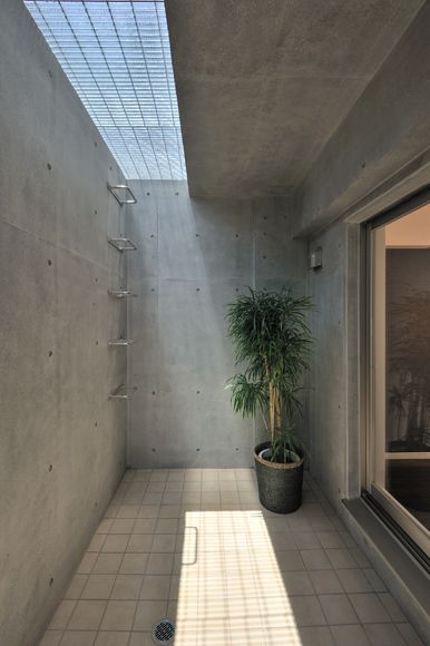

Добре де дайте някаква картинка или схема да видя какво представлява този английски двор около основите. Аз реално ще имам подобен английски двор за северните прозорци на сутерена. Нещо подобно е и външноъо стълбище към сутерена, но не мога да си го представя как изглежда като детайл около основите.

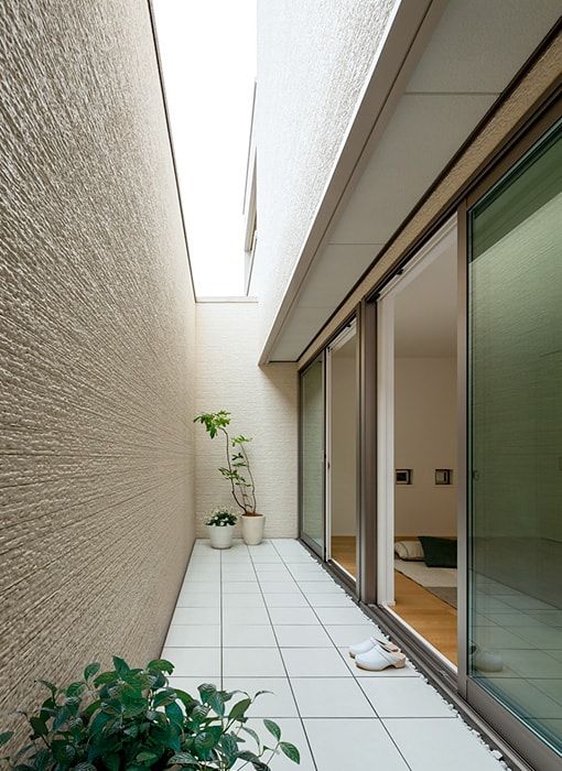

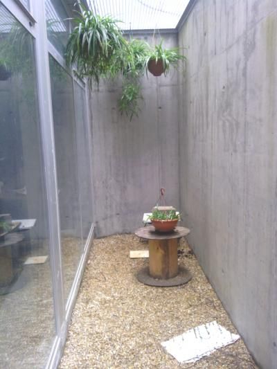

Под английски двор явно се визира дворче на сутеренно ниво .Доста от Лондонските бейсмънт флатове имат .Ще приложа снимка .
Всъщност ,напиши в търсачката London basement garden flat и ще излезнат от ню-ню до по-големи размери .

Всъщност в щатите съм живял в сутерен в който имаше прозорци с английски двор. Там им казват "Window wells" но някак не мога да си го представя целия сутерен да е заобиколен от подобно нещо.
