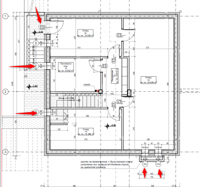

E, баш по тая картнка се кьорах и не видях ТИ на сутеренните стени. Ама вече правилно се ориентира, та е без значение.
Ако ти се калкулира, проводимостта на уплътнена пръст при 25 градуса е 0,6-2,5 W/mK от суха до съвсем влажна. Твоята заради дренажа я приеми за суха.

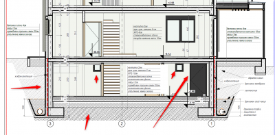

Да, да ще си има ТИ и на фундаментите поне от външна страна. Не знам от вътрешната им страна дали и там не трябва да се сложи. Макар, че те самите фундаменти ще са на -3.5 или -4м ако решим да увеличим височината на сутерена и както каза ти на таз дълбочина темп. трябва да е постоянна и доста над 0.
kanevg - специалист
вт яну 10, 2023 1:24 amskostadinov написа:
Като се стигна до там с проектирането, че ще имам сутерен и след като се примирих с това. Изрично казах на архитектката, че искам това мазе да е поне 2.3м чисто в готов вид. Разбира се отсреща да, да няма проблем. И накрая като си видях разреза и чертежите пак гледам чисто излиза 2м :x Вярно, че ние с жена ми сме ниски и няма да си удряме главите, но все пак...
Без да давам излишни съвети, но си направете сутерена с нормална височина, поне 2.50м.
Не знам това колко ще промени конструкцията, но си струва да се опита.
Може да решите една кинозала да направите, ще пуснете един окачен таван за осветление и някакви комуникации, и ще слезете на височина под 2м - пълен абсурд е това.
Моето мазе по проект го направих 2.6м височина, след замазка и плочки.

BLUEPUPIL - майстор
Пръстта не е хубаво да стига до основите.
:arrow: Отдалечи я с подпорна стена на около 1.5м от основите и хваната за къщата на нивото на кота 0 с гредички през няколко метра (където са колоните).
Бонус- конструктора да си седне на Д-то и да отвори прозорци в сутерена, че дори и външна врата (двукрила за бъчви и пр.) + външно стълбище.
Ще стане „муцка“ работилница, ателие, склад, котелно, мокро помещение,
фитнес и т.н.
Сега е момента да превърнеш минусите в плюсове.
Идеята за хидро+топло на една стена, заедно е :vom:
Блъскай бетон вместо скъпа хироизол. и само за 20
години ще си на кяр. :wink:
Не се набутвай в ръчичките на хидровците. :cry:
:idea: Н светло на сутерена след замазки, окач. тавани и изолоации мин. 2.50м.

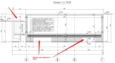

BLUEPUPIL - майстор
вт яну 10, 2023 4:58 pmkanevg написа:
Където 2.30, там 2.50, не вярвам това да доведе до някакво умопомрачително оскъпяване.
от Н=230 на Н=270; +40см
60м х 0.4м х 0.4м= 10м3 х 150лв= 1500лв;
10м3 бетон х 100кг армировка = 1000кг х 1.7лв= 1700лв;
Общо 3200лв; с труда и кофража 4000лв, нищо разход за такава „хубавиня“.

skostadinov - специалист
вт яну 10, 2023 4:54 pmBLUEPUPIL написа:
Ами аз не разбирам много, но така като гледам чертежите не виждам никъде да има допир на пръста до основите. Отвън ще има хидро и топлоизолация от подложния бетон до кота 0 (и нагоре също де, но това не важно в този контекст) и след това дренажи и обратен насип с трошляк или скална маса 0-63. Под фундаментите има подложен бетон и хидроизолация. От вътрешна страна фундаментите ако разбирам правилно пак ще е запълнено със скална маса а не с земни маси. А и може би ще сложим XPS и там ако има как. Тъй че може и да бъркам но не виждам къде може да има допир на почва със самите фундаменти или сутеренната плоча.
фитнес и т.н.
Иначе може би не си забелязал, но в сутерена има прозорци. Има си и врата откъм двора и такава от антрето на къщата. В момента в който стана ясно, че ще имам голям сутерен и казах на арх. че няма вариант да нямам прозорци и врата откъм двора и те добавиха.
Какъв е проблема на комбинацията хидро и топло на една стена? Не се ли прави точно така. Ако не се сложи хидро, може ли да се разчита само на дренаж и на водоплътен бетон?
Ами ще натискам в тази посока. Дано ми се получи защото и на мен ми е точно идеята това голямо мазе да се оползотвори добре в един момент. Има достатъчно място за техническо помещение, за багажно, за градински инвентар и пак остава едно сравнително голямо помещение, което може да се ползва за различни неща.
По принцип е така, но ще видим накрая какво ще покажат сметките :)
вт яну 10, 2023 5:40 pmBLUEPUPIL написа:
:wink:
Ако е така както казваш, бих ги прежалил с удоволствие едни 4-5К Но предполагам няма да е само толкова. Ще има повече изкоп и насип, ще се увеличат и стълбищата, ще ми се промени канализацията и водоотвеждането и ще се наложа да мина на вариант шахта с принудително изпомпване защото ще слезнем под нивото на канализацията на пътя. Ще се увеличат и изкопите за пречиствателна станция и всички останали свързани неща тъй като котата ще падне доста по ниско и т.н.
Но съм навит. Ще го помислим, ще го изговорим и ако няма да е голяма драма съм с 2 ръце и 2 крака ЗА.
