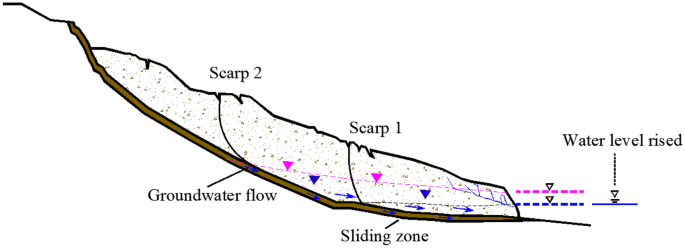

И все пак, ако ти е любопитно, можеш да прегледаш видеата на Трифон, мисля че още на първото се вижда, че къщата няма никакви основи, безформени камъни са наредени директно на терена (общата им височина не е повече от 15-20 см.), после тези камъни са залети с "бетонче", не съм се старал да му гледам височината и ширината. Първоначално и аз си мислех за "пързалка", но сега съм почти на 100 % сигурен, че (някога в миналото) по пътеките (може и пътеки да е нямало) се е стекла повечко вода, минавайки покрай компроментирания ъгъл, водата е подмила калпавата основа и ъгълът е "увиснал". По мазилката на този ъгъл има следи каквито съм виждал по наводнени къщи (петно не повече от 1 квадрат), плочата над него е без пукнатини, явно се е отлепила само зидарията и увисването е приключило.

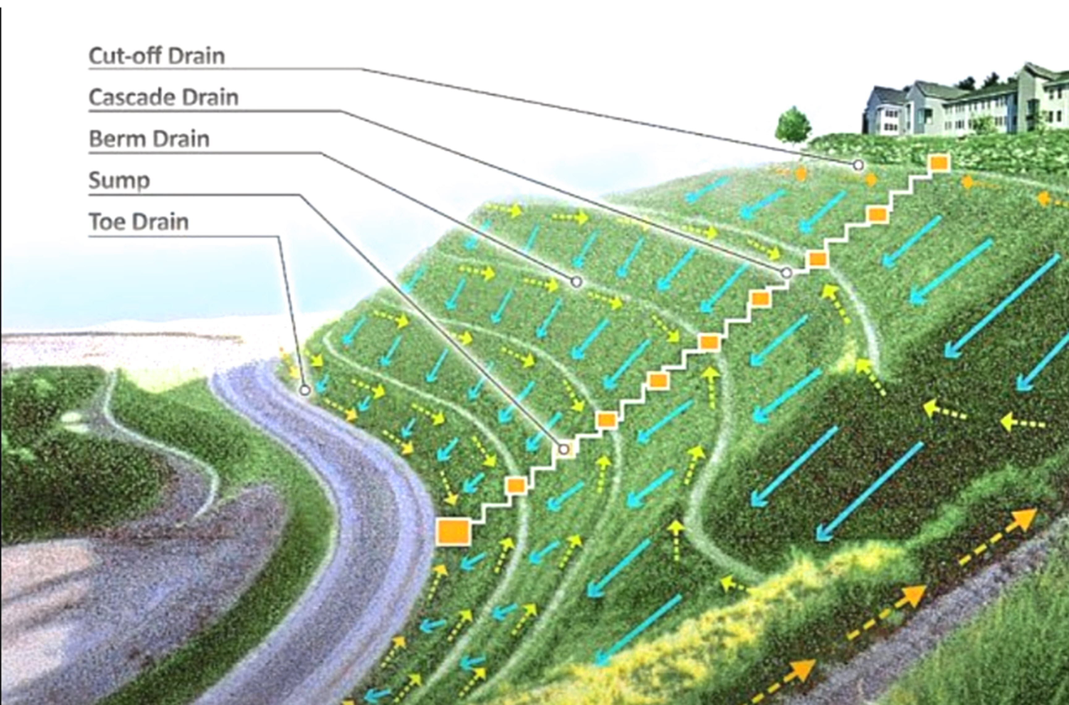

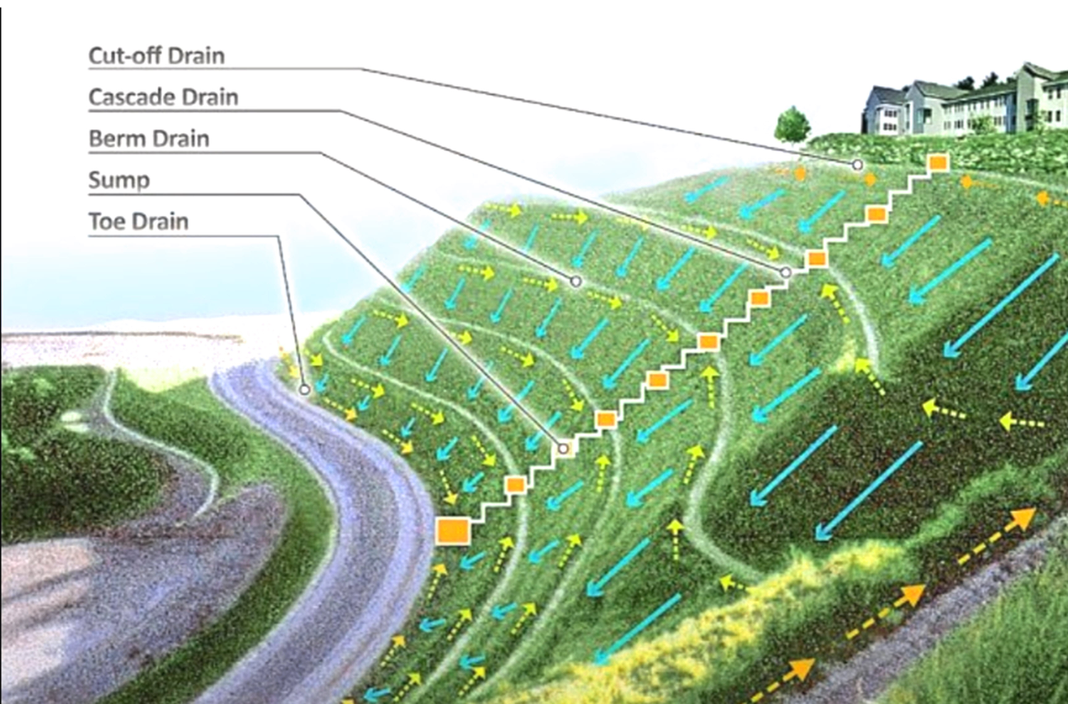

Дълбочината на основите в повечето случаи няма връзка със свлачищните процеси. Основите са дълбоки 0.8-3м, а хлъзгателната повърхност е често над 10-15м дълбочина, като рядко слиза под 5м (освен по периферията). Локалното отводняване и дрениране няма голям ефект. Трябва „комплексен“ подход.
Горното не е много ефективно, ако
има склонови, подземни, водни течения.
Уф!!! Пресли, ще катерите баира още дълго.
Бълу, нещо за земетръс, нещо против уроки?!
