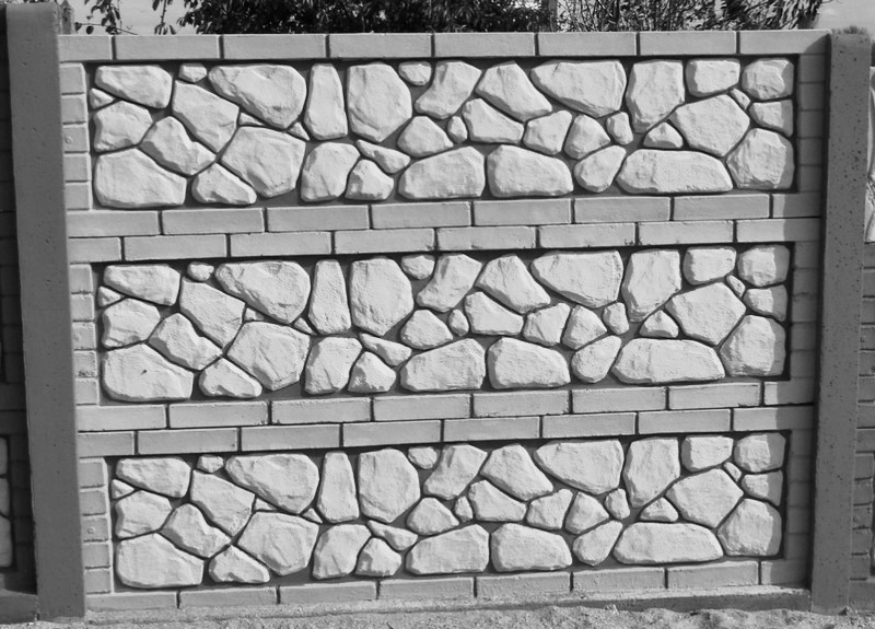

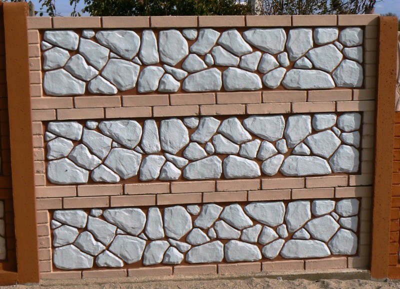

Тука в Хасково са 65 лв./линеен метър на 2 метра височина,Аз ще правя 450 метра от нея. Но без проект не минава таксата за внасяне в общината на проекта е 300 лв+ 0,20лв. на метър.И ако ти го одобрят още 100 лв за строителна площадка.

complast - специалист
Качеството е друго а и колоните приличат на колове за лозе.Така,че
е нормално да са по-евтини .

masterrichi - специалист
complast написа:
И как така разбра че качеството е по ниско,в момента ми изработват оградата и лично няколко пъти съм ходил да гледам какво слагат в панелите и коловете.В панелите освен фибри пускат и по 4 рифеловани 6 мм.арматурни пръчки по дължина,а на коловете по 4 -8 мм. Обиколил съм над 7 фирми да сравнявам качеството но сега е криза и е естествено цената да е по ниска тъй като няма търсене и майсорите предпочитат да взимам по малко но редовно да имат работа.А коловете са с размер 13,5/13,5/270см.а панелките 50/200/5см.
