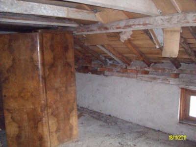

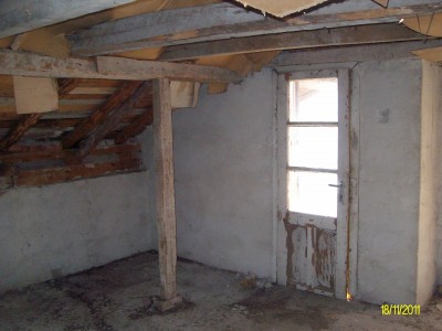

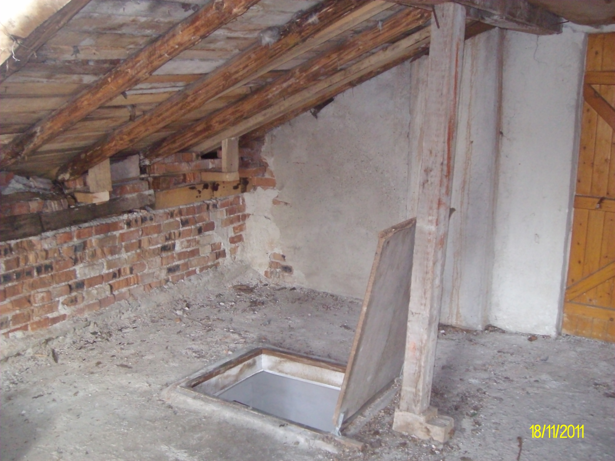

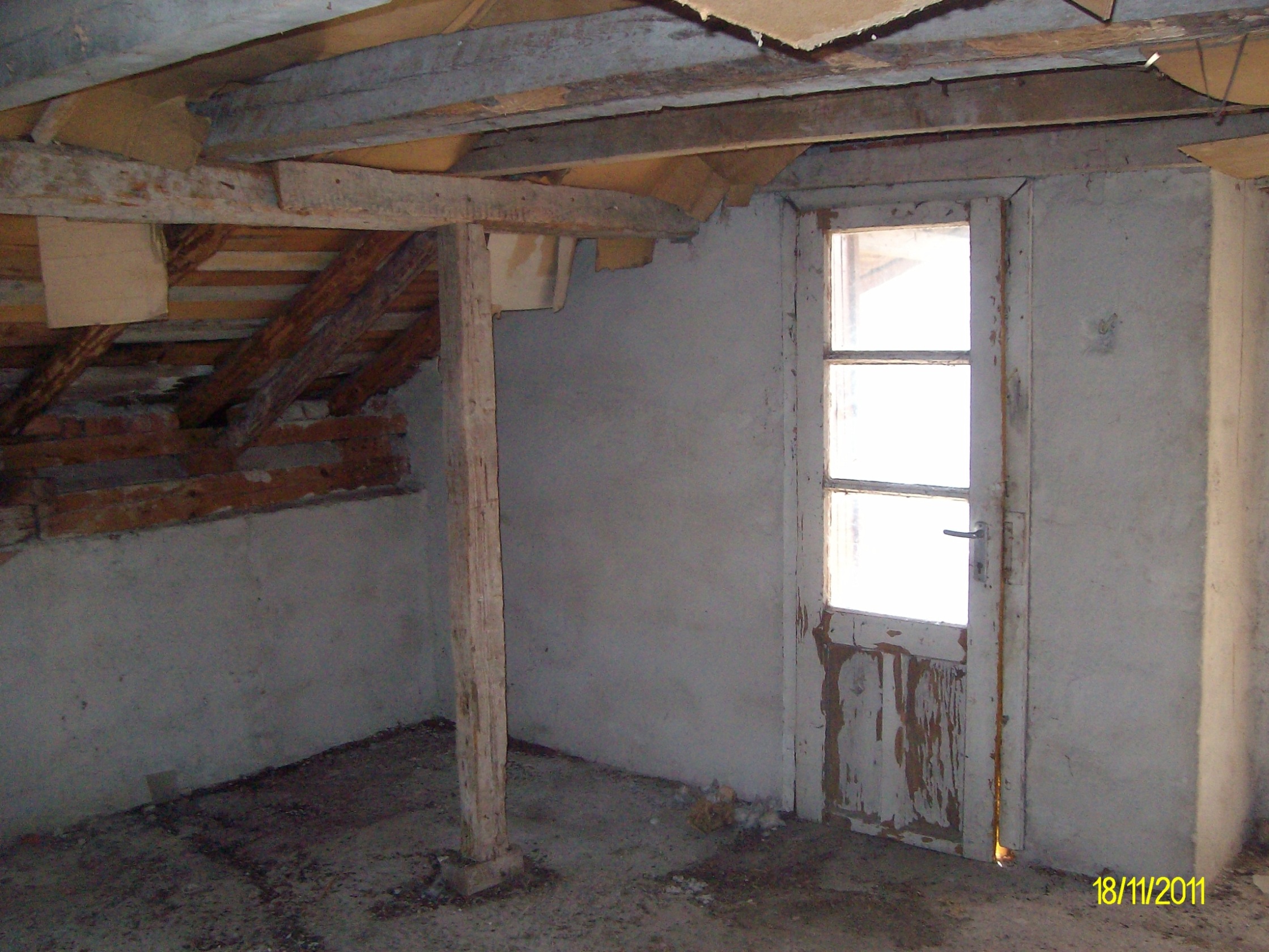

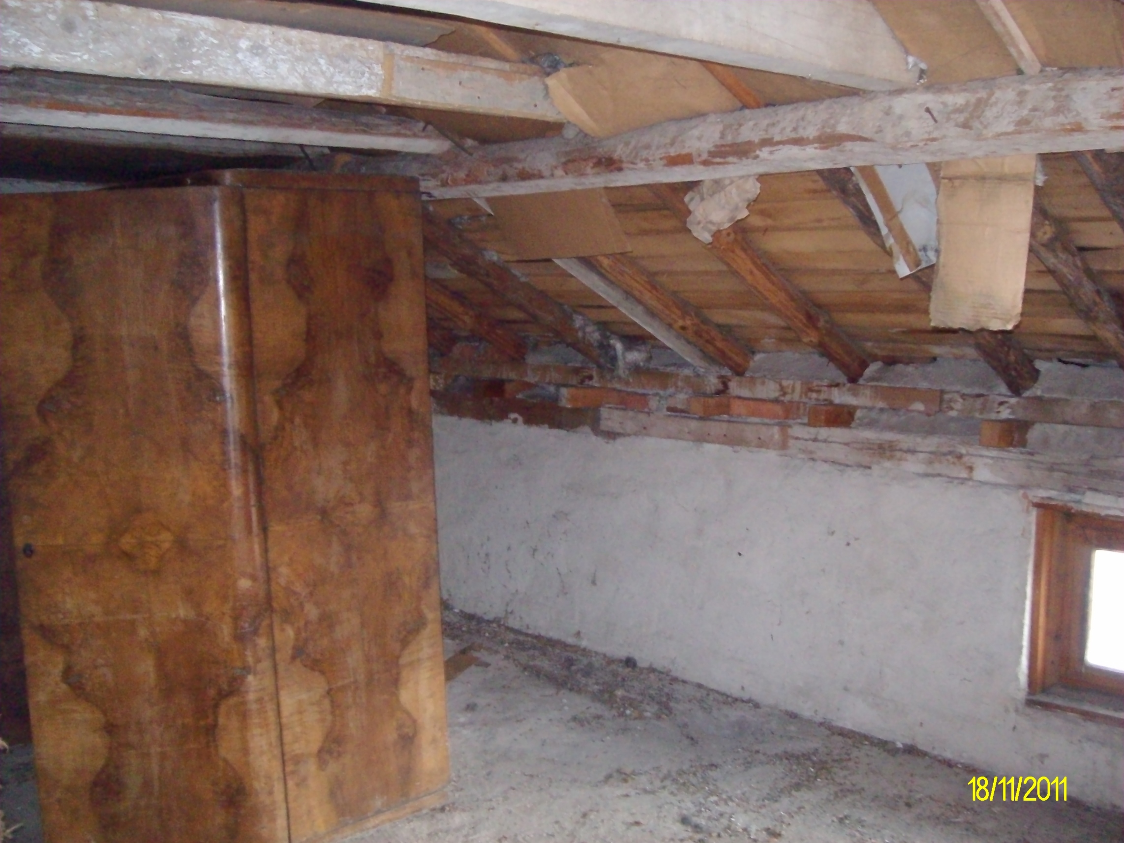

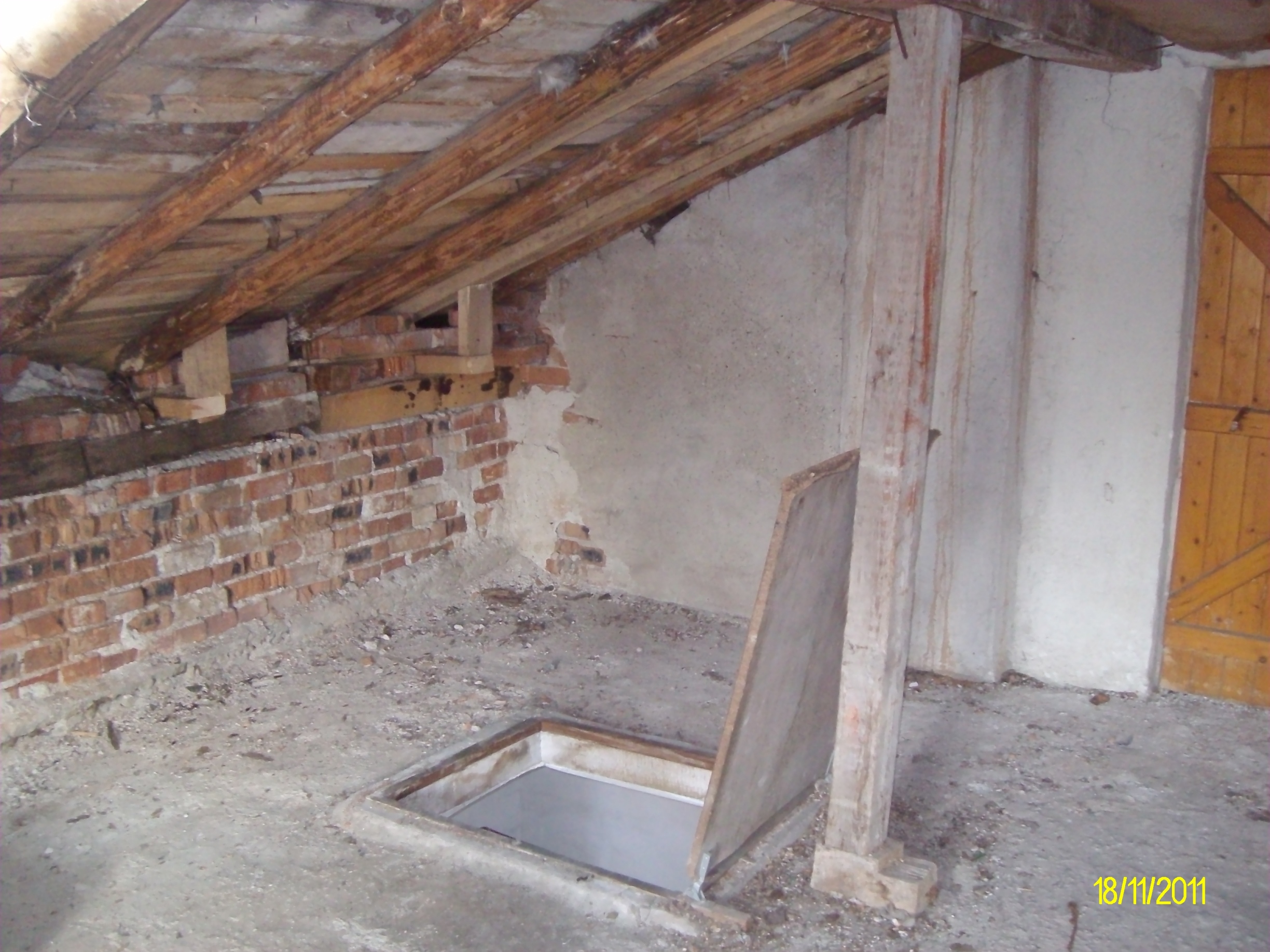

По темата добре му предлагате на човека хубав нов покрив ,ама я се вгледайте в снимката - на тая къща нов покрив ще е като на "свинче звънче".Ако идеята е да се "позакърпи" отдолу нормално е и покрива да и се "позакърпи" ,а не да се слага такъв за следващите 100 години.
Освен това на мен не ми се струва чак толкова зле.Верно е самоделка ,ама поне е от греди - повечето такива покриви са обла дървесина с обелена кора.Освен това стъпва върху бетонна плоча и на практика акто се наложи навсякъде може да се подпре.Със сигурност обаче шиндли/метални керемиди са по-доброто решение и като цена и като тегло.
