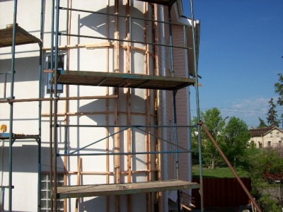

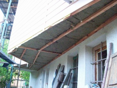

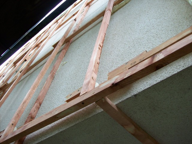

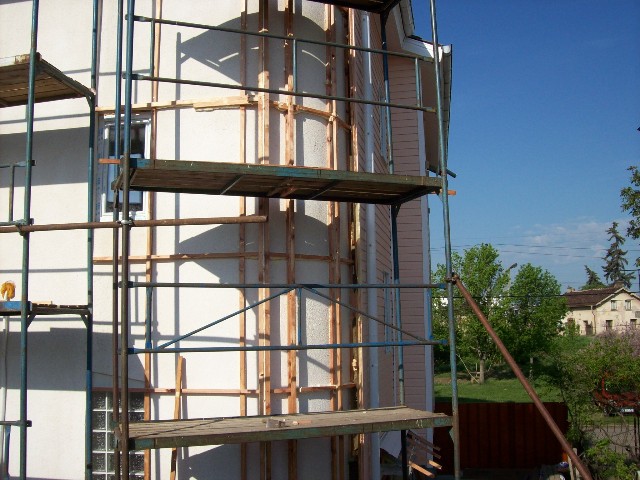

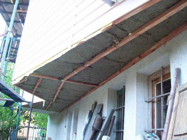

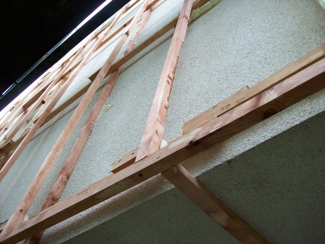

При мен скарата е тройна,предполагам защото такива летви имат 3/4см,малко е трудно после с ватата,5/4см щеше да е по добре.Ватата е на два пласта по 5см/30кг/.Ето и малко снимки.

Нямa ли дa стaнe по-добрe дa сe нaрeди хоризонтaлнa скaрa,изолaция,вeртикaлнa скaрa,изолaция,пaродифузно фолио,сaйдинґ/лaмпeрия/
В случaя долнaтa скaрa щe e по-сръткaвa зaрaди дюбeлирaнeто нa стeнaтa,a горнaтa e по лeснa-с винтовeртa-хeм щe държи долния плaст с изолaция.
kuuuuuul
- Мнения: 2021
Ако беше двойна скарата/за предпочитане/ си прав,то и аз така си го представях от начало,ама тия дето правят сайдинг изобщо не ги интересува какво става отдолу/нали после не се вижда
/кой дюбел хванал кой не/четворки/ слагат му по един винт от страни да не изпадне дюбела
като си тръгнат до тъмно им оправям нещата,въпреки че и през деня ги следя.
radius
- Мнения: 5892
Това с реденето на хоризонтално и после вертикално, звучи хитро. Може с 2х5см вата, може с 2х6 и всякакви комбинации.
Кууул не е тройна скара, ами двойна с прекъснат термомост

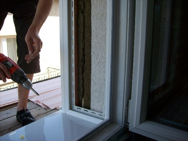

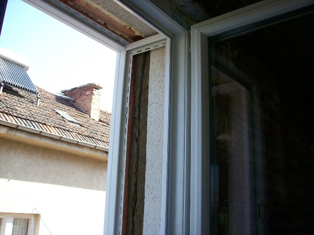

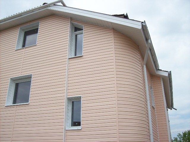

Интересно ми е ако имаш снимки около прозорците как става обръщането. Но голи снимки, без да е скрито от сайдинга.
И какво правите да не се свлече ватата, че ако е 30кг, едва ли е плътна много.

Каменната вата 30кг езначително по устойчива от минералната с която се прави по принцип,аз я лепя и с пяна
Свличане би се получило при намокряне.Около прозорците е проблемно от към изолация,почти не остава място за такава
Трябва да се предвиди при оразмеряването на прозорците или да се кърти мазилката ако вече е измазано.В общи линии за да има изолацията пълна ефективност трябва всичко да е предвидено още при проектирането,всичко направено в последствие е компромисно решение.До година по това време ще ви кажа да ли е имало смисъл от тази инвестиция/вече имам съмнения/
Ето и снимки на прозорците,при тях има някои чалъми и е хубаво да се види на живо.

kuuuuuul написа:/вече имам съмнения/Кажи ги защото това е мисля най-интересната част за всеки които смята да се захваща.Ако има много термомостове(както на прозореца),дограмата е слаба,не си изолирал тавана,ако са я направили да се "превентилира" и сантиметрите са малко няма как да видиш "файда" за съжаление
kuuuuuul
- Мнения: 2021

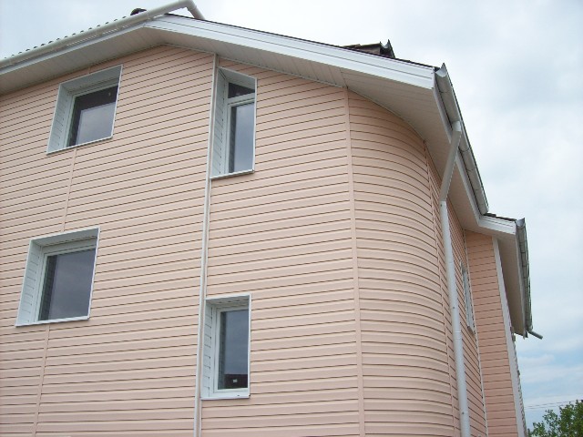

Както вече казах,прозорците са проблем за който не може много да се направи,но той е при всяка изолация и другото е сами да си слагате ватата/аз така направих/ за да сте сигурни че проблемните места са сведени до минимум.Оставите ли майсторите сами да я слагат става една изключително вентилирана фасада
Към края единия направо го изгоних
Вече 32 дни мъка,но края се вижда.
Tsilkov
- Мнения: 2175
kuuuuuul написа:Както вече казах,прозорците са проблем за който не може много да се направи,Много неща могат да се направят за прозорците.Най-стандартното е зъбче за монтаж на прозореца ,или монтажа да е в равнината на самата изолация.Голямо значение и самите прозорци колко изолират.Това е само едната част - от огромно значение е кофицента на топлопредаване на вата която си ползвал и как тя се вързва с изолацията на покрива и основите.
Фло
- Мнения: 918
Tsilkov написа:]Най-стандартното е зъбче за монтаж на прозореца ,или монтажа да е в равнината на самата изолация.Това е много ,много лош съвет! От стотици години ,по-голямата и разумна част от човечеството си монтира прозорците в средата на зида и това е видимо навсякъде по света.Няколко са преимуществата,но в контекста на тази тема може да се посочи едно и това е ,че дограмата контактува със средната точка на температурния пренос.
