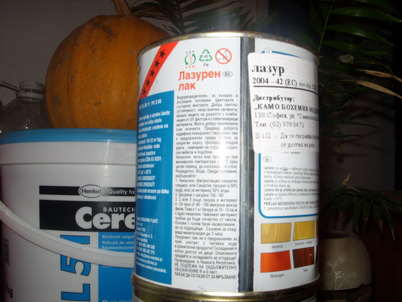

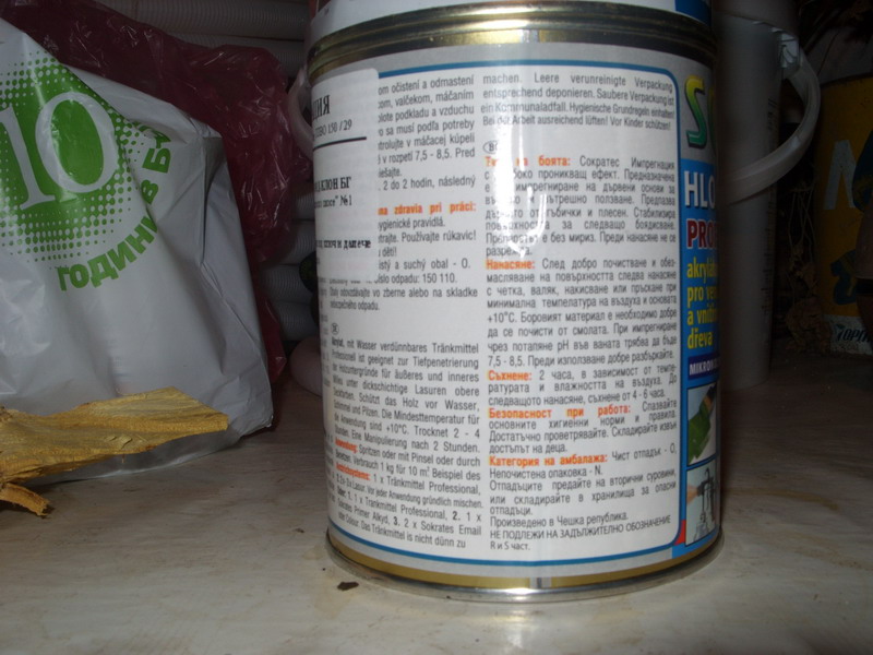

Вчера ходих до Бриколажа и взех импрегнатор на Сократес (8.50лв/кутията) и лак на същата чешка фирма (13лв)- цвят бор.
Имаше и на Сикенс и Левис, ама освен че бяха поне двойно по-скъпички, не видях и грунд/импрегнатор, та заложих на братята славяни.
Утре ще импрегнирам вратите и ще ги оставя така до пролетта, че гледам дават нанасяне на лака при минимална температура поне 10 С.
На снимките - това отгоре е лака, а под него - импрегнатора.

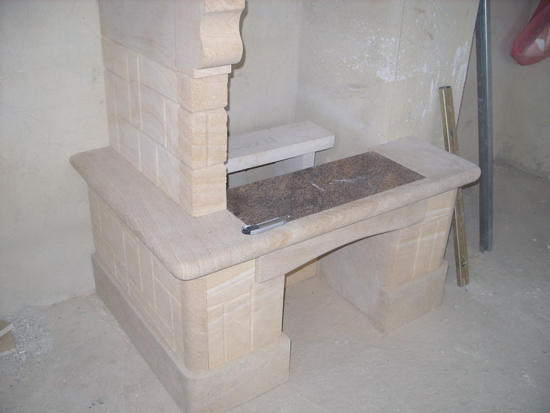

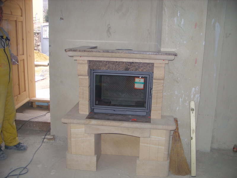

Дойде реда и на камината.
Личи си че са професионалисти момчетата.
Когато са идвали на оглед явно не са си губили времето, взели са точни размери и дойдоха с подробен чертеж и частите на облицовката се редят като лего.

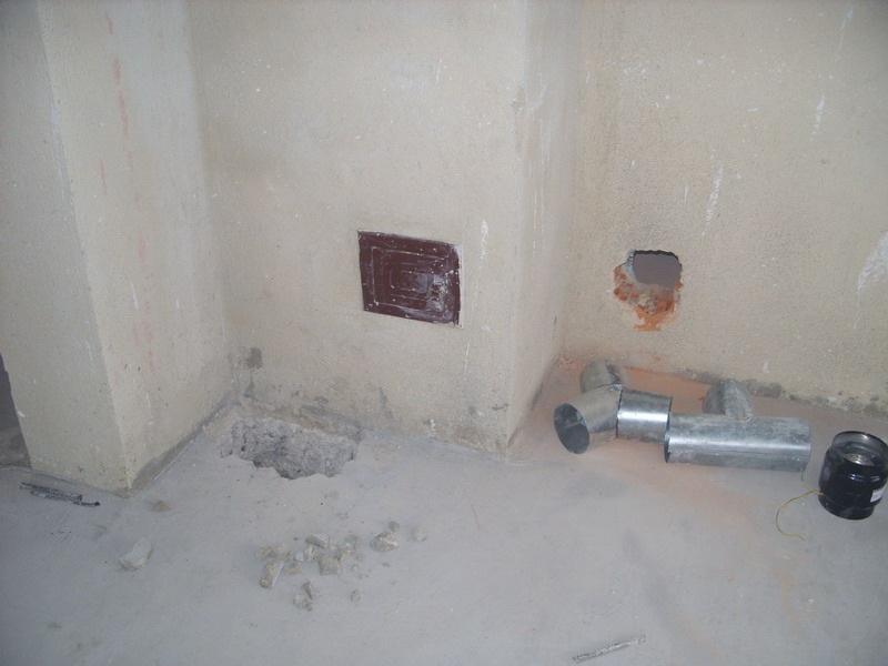

На 1 снимка се вижда къде е отвора в детската на 2-я етаж за въздуховода както и отвора в стената за въздуховода към съседната спалня. Вентилаторчето е 50W, надявам се да не дига голяма гюрултия.
Изпитанията - другата седмица.

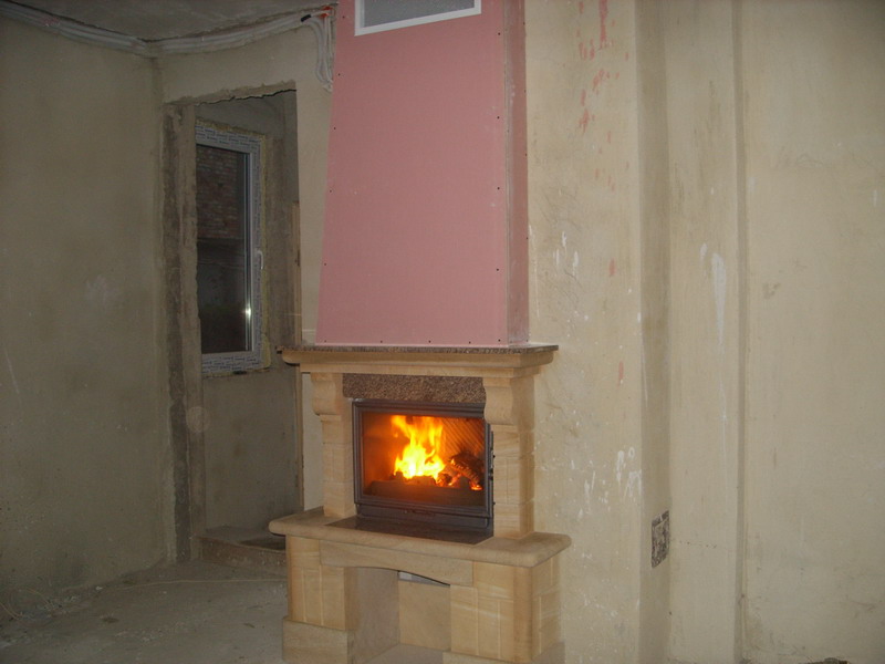

Вече е и в действие. Гори...а и топли. И то 3 стаи. Че и коридора понеже няма вътрешни врати все още....
Системата е проста и ефективна. А вентилаторчето едва се чува.
Доволен съм от избора си. :cool:
Както и че не ги послушах да правя излишно дълги въздуховоди, сега метража е по-малък и със сигурност по-ефективен, просто разположението ми го позволява :)
