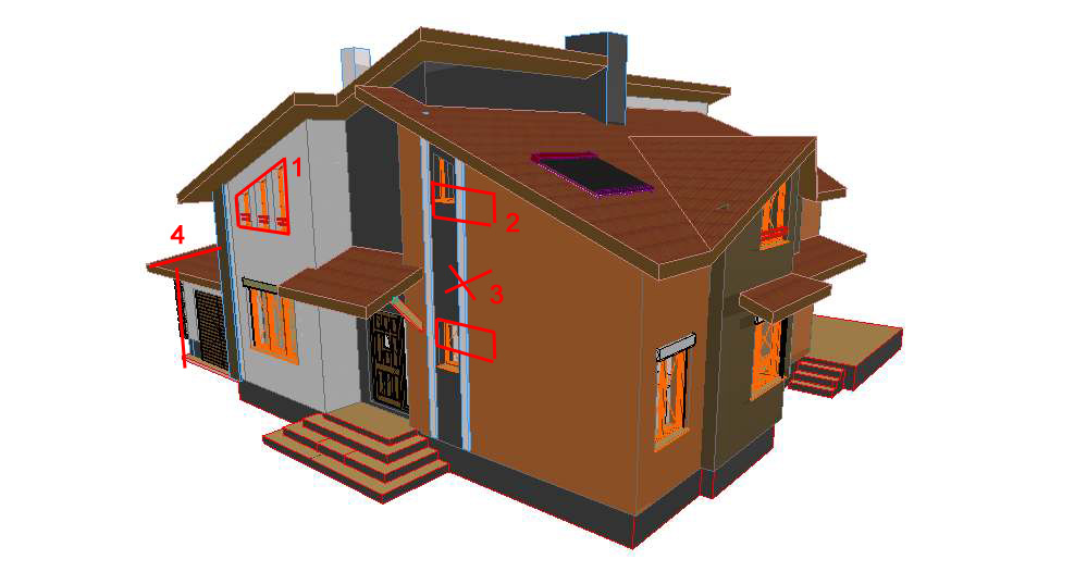

Schuldiner – Гледах много списания, сайтове, книги и др. и да ти кажа не успях да намеря нищо, което да пасне на парцела, разпределението и мераците ми. Разбира се, че това време не ми е изгубено и видях много и различни идеи, част от които съм адаптирал и в този проект, но колкото и просто да ми изглеждаше – правенето на разпределението не е лесна работа ... Да, стълбите направо разбиват разпределението. Е, архитекта ми даде идея как използвайки такава стълба да използвам изцяло площта под нея и да намаля площа на коридорите...
Гаража заема северната фасада и там не мога да сложа нито едно от мокрите помещения, защото няма да имат прозорци ...

За да е евтин проекта се отказах от еркери и тераси (то на едноетажна къща не се сещам какви еркери могат да подобрят изгледа и). Ще има само плоча над първия етаж, за пода на подпокривното да е стабилен.
И както някой каза – за да не прилича къщата на „трафопост” – трябваше някак да се разчупи – и то вертикално. Все пак добре ще е и отвън да изглежда що-годе добре, нали? Все пак всеки ден ще я гледам ...
От тук дойдоха и „чупките”, само дето нямах представа какво се крие конструктивно зад всяка една от тях. Благодаря Ви за подробните обяснения ( на Фло и другите ...)
Предполагам, че има начин със смяна на цветовете, грапавостта на мазилката, декоративни елементи във вертикална посока и др. на една плоска фасада да и се придаде „обемност и изпъкналост. То това е „магията”, която архитекта трябва да владее ... И тъй като не съм фен на прекалените орнаменти (трудно се правят, струват скъпо и събират прах и боклуци) – реших те да са минимален брой и да са семпли – без хоризонтални равнини и канали по тях (за да не събират прах). Пример са двете вертикални бели линии на стената отдясно на входа – ще са от фибран – за да са леки.

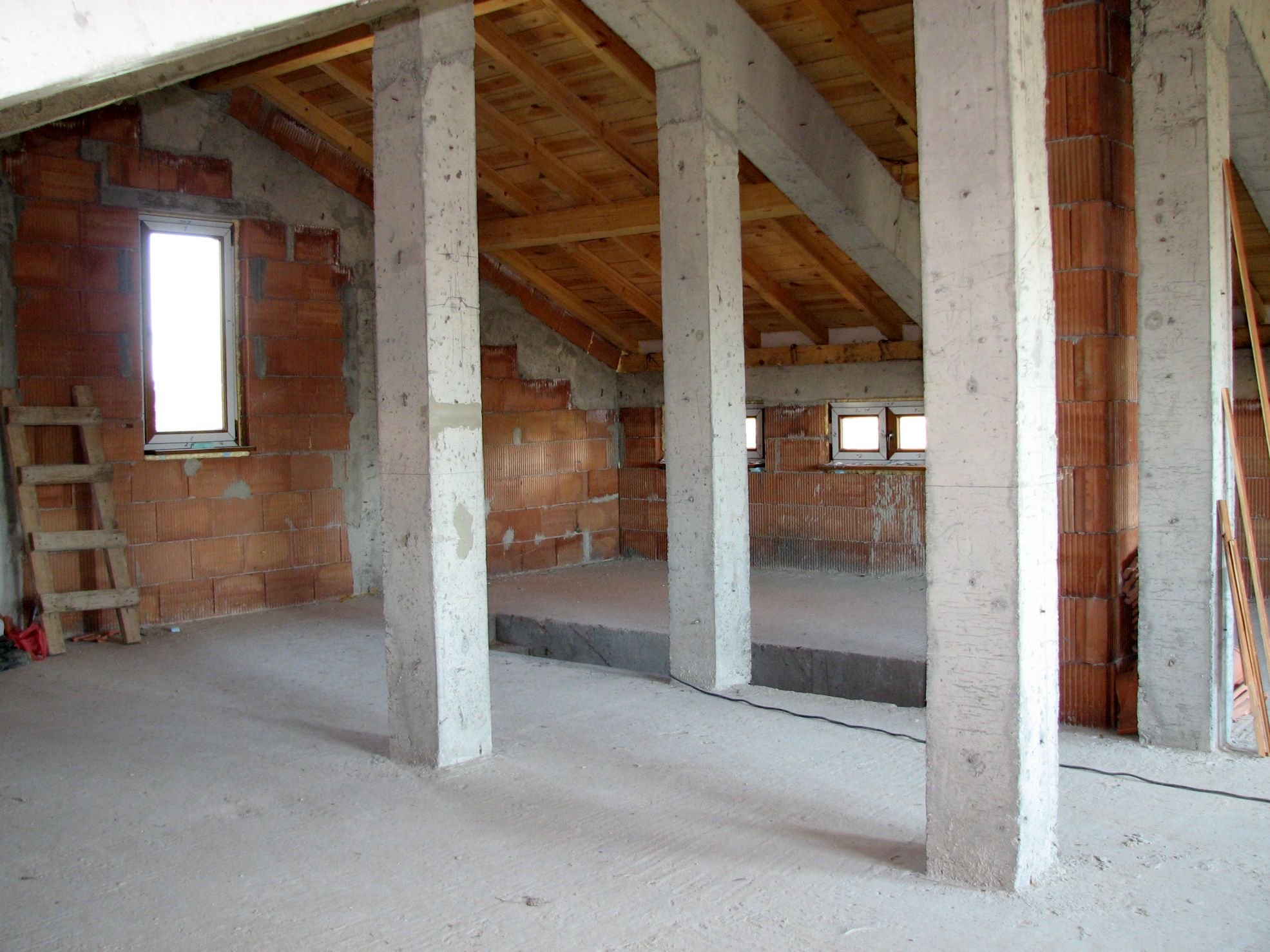

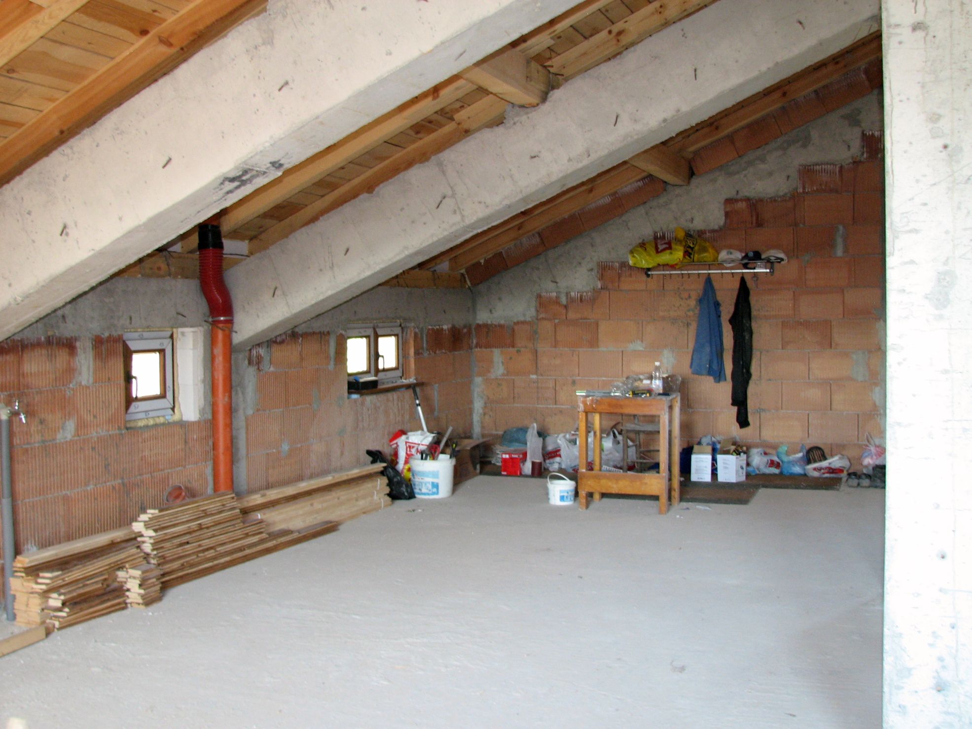

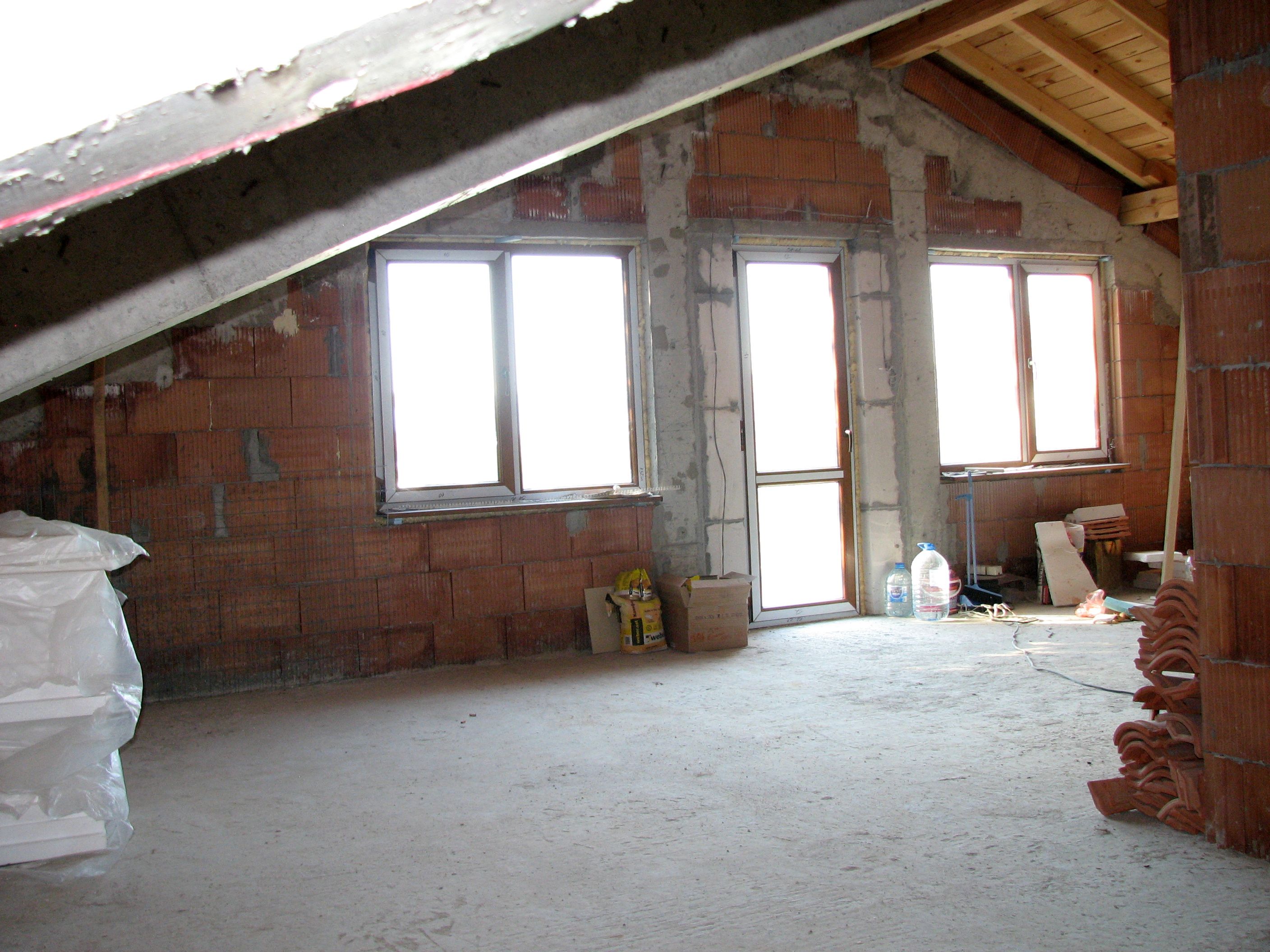

Tangarov – Проекта може и да се окаже високо-бюджетен, но в дългосрочен план. Нямам парите за цялостното завършване и за да не се „надскачам” трябва да е възможно по-евтин. Всеки 1 лев от банката ще се връща като 2.5 лева ... Идеята е да се направи в завършен вид за живеене първия етаж и стълбата, а усвояването на подпокривното – когато потрябва и като има финансова възможност. Със сигурност някога ще потрябва и само заради може би някакви си 2000 лв икономия сега за надзидовете - не си струва да развалям покрива след време, за да го повдигам ...
Както казваш – уламите на покрива са язви и източник на потенциални проблеми и течове. Смятам, че и прозорците Велукс са такива. Т.е. ако може прозорците да са вертикални и на сухо – под покрива – по-добре.

Tsilkov написа: С чупките си прекалил една идея ,но поне не си се олял безмислено/какъвто проект наскоро някой беше публикувал и се разсърди на критиката/-ако ти е интересно мога да драсна няколко реда как да постегнеш нещата без да става скучна сградата.
Tsilkov, много искам да чуя идеите и предложенията ти и се надявам и те моля да намериш малко време за това. Като ви слушам – явно трябва да редуцирам броя на чупките ...
