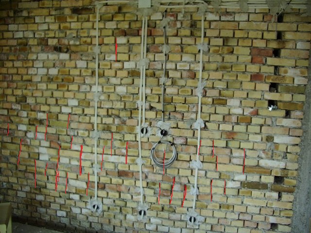

Фло написа:М/то като тръгне пукнатината (дано не тръгне) къса така монтираните кабели като канап. П.п. оставяйки критиките е добре от към дизайн.Бат Иво написа:.Какво като се пусне тема трябва само да се ръкопляска ли?/quote]
Критиките са градивни и полезни за неща,които правят впечатление и не трябва да се случват.Ще ме извини Артъра,знам,че е готин човек,но всеки път ми се обръщат червата ,като показва тази зидария,върху която са налепени тези кабели,които коментирате.Само един ред от единичките е кръстосан,дупките в дясно ,незастъпени добре тухли,всичките напречно разположени.Затова коментирах под снимката ,че ако друсне планината Вранча по начина от март 1977 г.тая стена ще падне.Къщата е в сеизмична зона и е голяма безотговорност да бъде зидана по този начин,сякаш не са зидали къща ,ами стопанска постройка.
