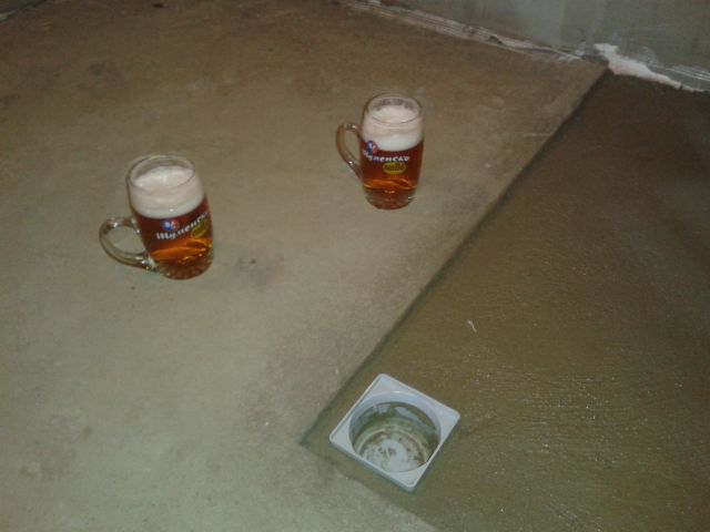

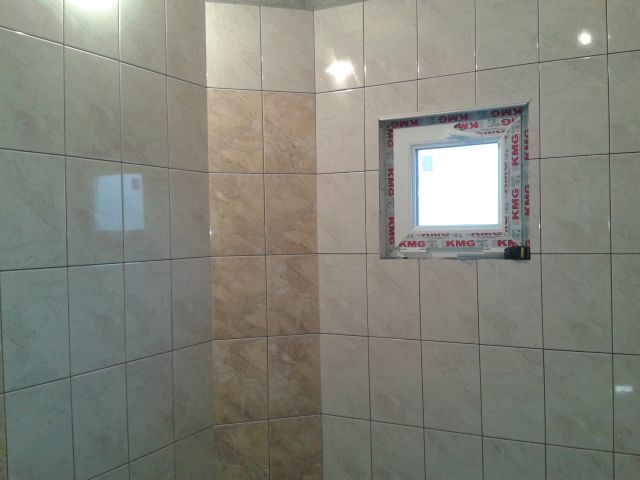

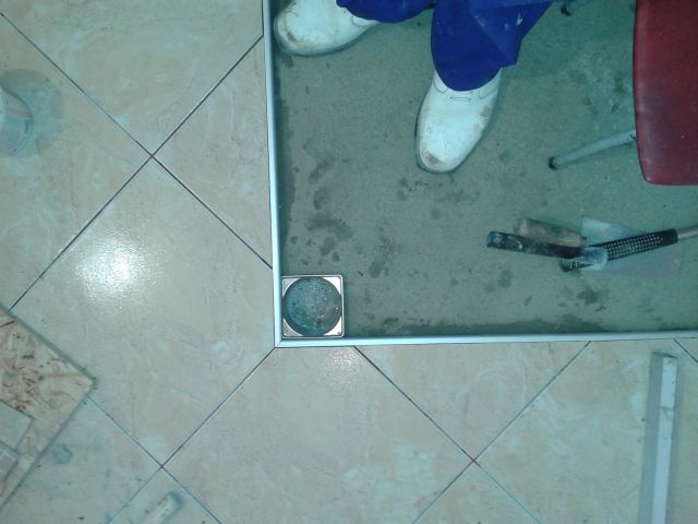

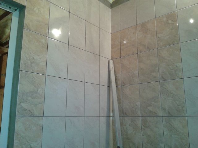

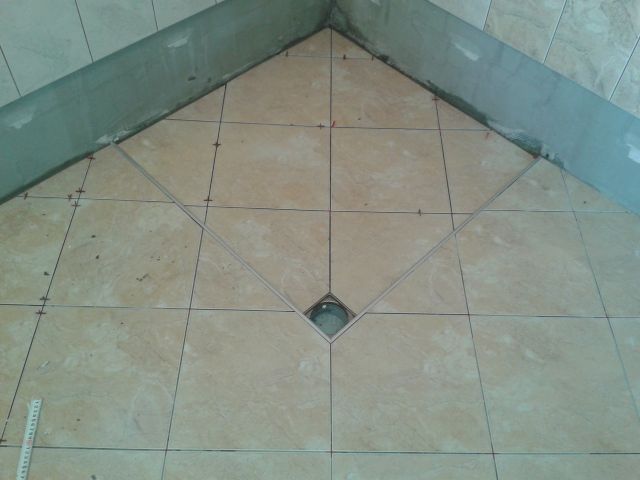

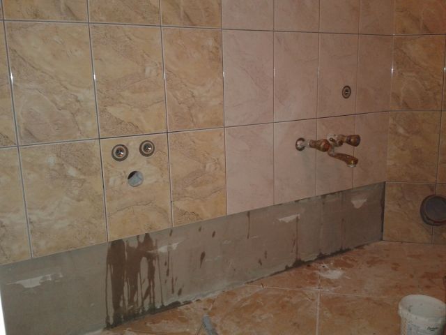

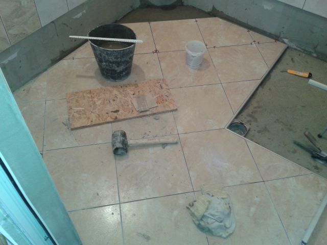

Скоро ще окъпем чорбаджийката..
Специални благодарности на Чапарев за идеята за понижено ниво.За пръв път го правя обаче много ми харесва .Ще се усъвършенствам за по-нататък .
