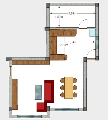

Цилков аз помислих върху "пренареждането" и размерите на дневната и не ми се хваща да местя въпросната стена. Много лошо става, нарушавам проекта още от основите, нали ако говорим за преустройство на трапезарията. А и наистина не искам големи стаи, но все пак ме замислихте и ето какво стана. Въпреки всичко се оказа че има достатъчно място за трапезната маса. Сложих дневния кът където мисля че ще ми е най удобно, само се чудя дали дали може и има ли смисъл да се отдели от трапезарията с някакъв параван или някакви декоративни елементи или цветарник! От ТВ-то до дивана има 3м. Сега вече кухнята стана много голяма и мога да я намаля. Имам два варианта: 1. да върна външната врата между двете колони както си е по проект и да разделя кухнята с паянтов зид и така точно отзад ще остане едно помещение 7м2( ще отворя прозорец) или 2ри вариант затварям малката врата (между двете колони), преграждам с 25см зид кухнята и оставям западното пространство като тераса, външна трапезария ... има вече лесен достъп от кухнята и евентуално от барбекюто на двора. Горе терасата покривам с покрив, имам идея как да осветя стълбището.

25 м2 за хол и трапезария става. Сега кухнята ми се вижда малка по обем шкафове. Ако държиш на терасата от северо-запад то по-добре сложи в кухнята вместо прозорец балконска единична врата. Пусни кухненските шкафове по цялата дължина от 3,84м. Ъглова кухня 3,8х2,6 е ок. По-дълга стреха и около 1 м свързваща площадка.
П.П. Това синьото в десния ъгъл какво е?

prascho - майстор
Да, видях, че си махнал на фасадата. Все пак врата, прозорец и преход ми се виждат много за една кухня от 7 м2. Принципно под прозореца може да сложиш долни шкафове или мивката да е там за да имате гледка навън, но се явява доста далеч от фирната.
П.П. Хладилникът не е хубаво да е на северна стена. Пък ще ти е малко далечот печката и мивката. Идеята на проектантите е тези три съоръжения да образуват триъгълник и да са близко разположени по възможност.

Хмм... по отношение на кухнята..Хладилникът бих го сложил на срещуположната южна стена /бившата балконска врата/. По-добро място няма да намериш. Гостите няма да ти гледат в хладилника от хола!!! В ляво да ти е печката /там в ъгъла ще ти е коминното тяло за вентилация/. На северо-западната стена в близост до печката /до 80-100см/ ще сложиш мивката. Така светлината от изток ще се пада странично и ще имаш по-добра видимост през сутрешните часове. Според мен прозорецът от изток трябва да остане, но под формата на единичен прозорец - врата. Пускаш цял плот от 3,84м с вградена мивка. Остава да мислиш как да направиш връзката с терасата.
По отношение на хола + трапезарията...Не преграждай нищо повече. 25 м2 е минимума според мен. Идеята е с един телевизор да се обслужвате както на дивана, така и на масата + поглед и от кухнята.
П.П. Ако толкова държиш на врата я сложи в ъгъла на мястото на обозначения хладилник. Важно е кухненският плот да е по-голям. Да има място жената да се вихри със сатъра.
