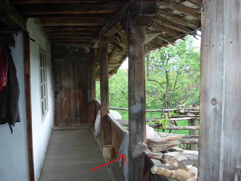

Защо парапета на първия етаж изглежда успореден на терена,а не да речем на стрехата?
ArturDent - Почти Безобиден
Защото колега, не всичко симетрично е красиво. Моето скромно мнение е че за една възрожденска (битова) къща е задължително елементите да не са напълно симетрични (успоредни на нещо).
А парапета ако беше успореден на стряхата, щеше да стане по-висок от едната страна. Другият вариант е да се прави водоравен фундамент..., но нашите предци са следвали терена, а не са правили квадрати и панели. Някак си по-природно е така(не конкретната къща).

argonavt написа:
...но не може да се избяга от квадратното сечение...
Тук вече не съм съгласен с теб. :evil: Всичко опира до кофража и майстора кофражист. :wink:
argonavt - специалист
Ако можеш да кофрираш осмостен вписан в квадрат 14/14 , като в края на колоната преминава в квадрат , при това армирано сечение . Това трябва да изпълнява и носеща функция. :)

Дебелината на носещата колона си я и зчислява инженера. Останалото е въпрос на отсечени ъгълчета.
Демек, ако инженера каже, че за носеща колона е достатъчно 14/14 нищо не пречи кофража да се направи така че колоната да получи формата описана от теб, която всъщност не можах да разбера точно каква е.
Ако си ме разбрал правилно - Няма нищо сложно да направиш кофраж на колона 14/14 с формата на осмостен, на който 4 от стените са по 10 см примерно или пък 12 или пък всичките осем да са еднакви. Колко ще бъде носещо си е проблем на човека с чертежите.

Илияне, като говорим за колона имам предвид като тази , но ъглите още по-обрани , до напречно сечение осмостен. Виж също колоната 1 м от пода и 1 м от тавана - сечението е квадрат. Ето снимката
Ако не може да да си го представиш , ще снимам една такава колонка , но сега ме затрудняваш. Прощавай.
Другото е , че колона под 20/20 от бетон не става. Има норми , които изискват това.
Добре , кофража ще го направим / с триста зора , но ще го направим и ще търсим многократкна употреба за рентабилност/, но заслужава ли си труда и средствата , като ефекта е съмнителет?

Не е така, Илияне, 14/14 колона не може да стане - само като махнеш по 2 см. заради бетоновото покритие и тази армировка вътре нищо няма да прави... Не помня позволяваше ли се сечение под 25/25, но при всички положения не е добре.
А за смяната на сечението - Аргонавт имаше предвид ето това:
