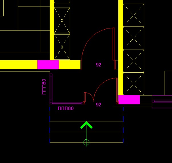

Идва времето да започва строежа. Трябва да измисля входа на къщата как да стане в действителност. Ето какво нахвърлях на прима виста. Моля сравнете го с проекта (на първа страница) и чакам мнения и съвети. Това помещение ще се използва за обувки и като преходно, за да не изстива къщата. А и не нещо не ме кефи с калните обувки да влизам направо в къщи. Не знам дали да е от ПВЦ или алуминиева дограма. Скъпата входна врата ще е втората. Предната ще е от алуминии или ПВЦ. Така входната ще е защитена от преките атмосферни условия. 92см са светлите отвори на вратите. Моля за мнения.
