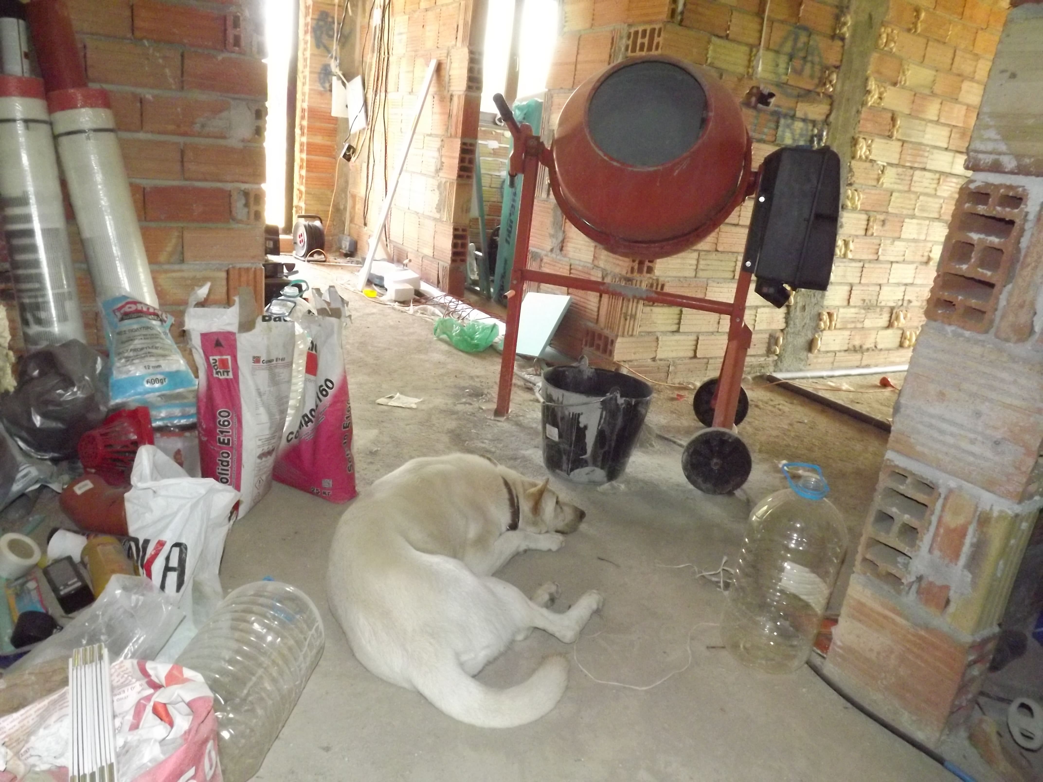

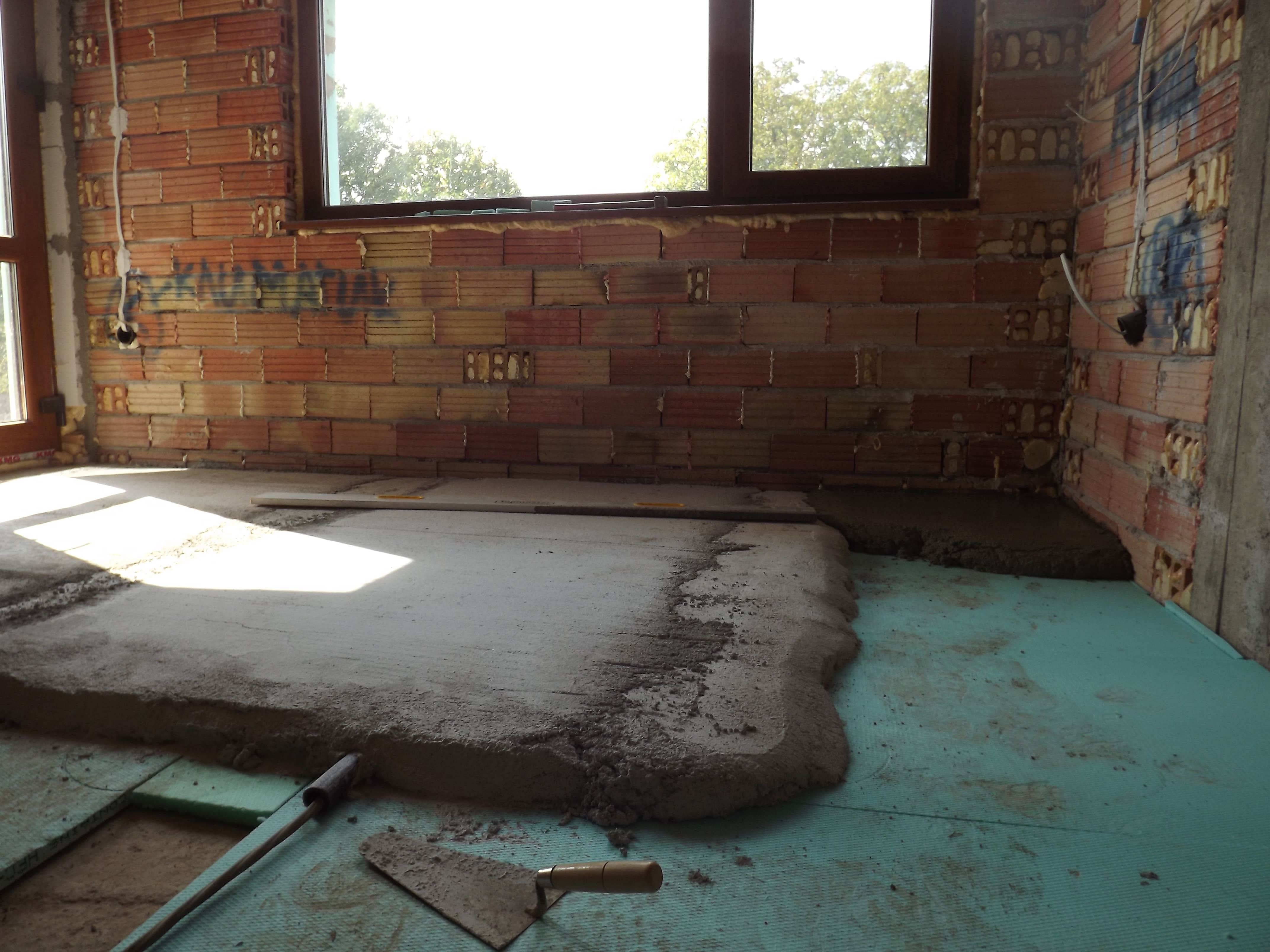

Междувременно времето се затопли, началото на юни, и почнах да работя отвън следобед след 16 часа. до дотогава почнах полека вътре да полагам подова замазка. Не съм правил досега, затова не става много хубаво, но после със самонивериращата се надявах да поправя нещата. Вкарах бетонобъркачката в коридора, за да е максимално близо разнасянето на материала.

чет май 02, 2019 2:50 pmVirtex написа: Замазката от готовите разтвори с добавяне на вода ли е или се прави на място ?Вижда се на последната снимка. Готова е Baumit Solido E160. Бухам в бетонобъркачката и вода
 Разхода е една торба 25кг - 1см на квадратен метър. Моята замазка беше 4см - на квадратен метър четири торби /100 кг/. Слагах и фибри.

		шоп
- Мнения: 9920
На много добра цена си взел замазката и сметката излиза.
В момента цената на пале 48 торби е 3.15лв торба 25 кг. По евтино не намирам, а ми предстои замазка. Ще мина на цимент и пясък нанесен машинно.

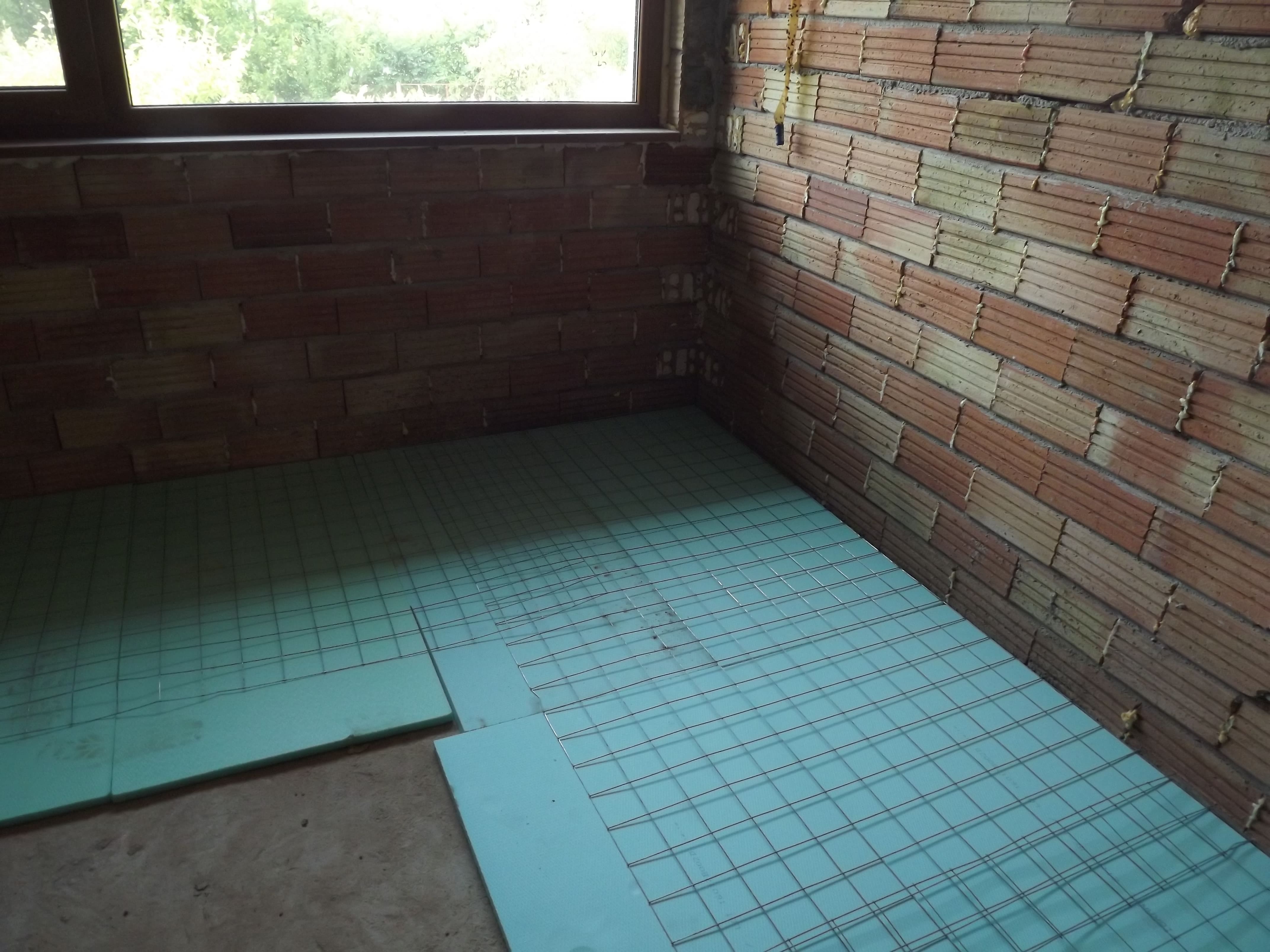

Фибрана под замазката като гледам е 2-3 см, може би след време ще се ядосваш, че не си сложил 5см и тръби за водно подово.

чет май 02, 2019 4:58 pmшоп написа: ..Фибрана под замазката като гледам е 2-3 см, може би след време ще се ядосваш, че не си сложил 5см и тръби за водно подово.+1.. Аз сложих 5см у нас на 1 етаж на пода над неотопляеми помещения и е студен пода зимата, а в офиса в мазето съм със 8см фибран и 5см замазка и си държа краката на парче фибран 2см, че иначе..
 И за тръбите за подовото съм готов да разбивам замазката в апартамента ама няма за кога.. Ще се коригирам на вилата, ако реша да строя там, че още се ослушвам..

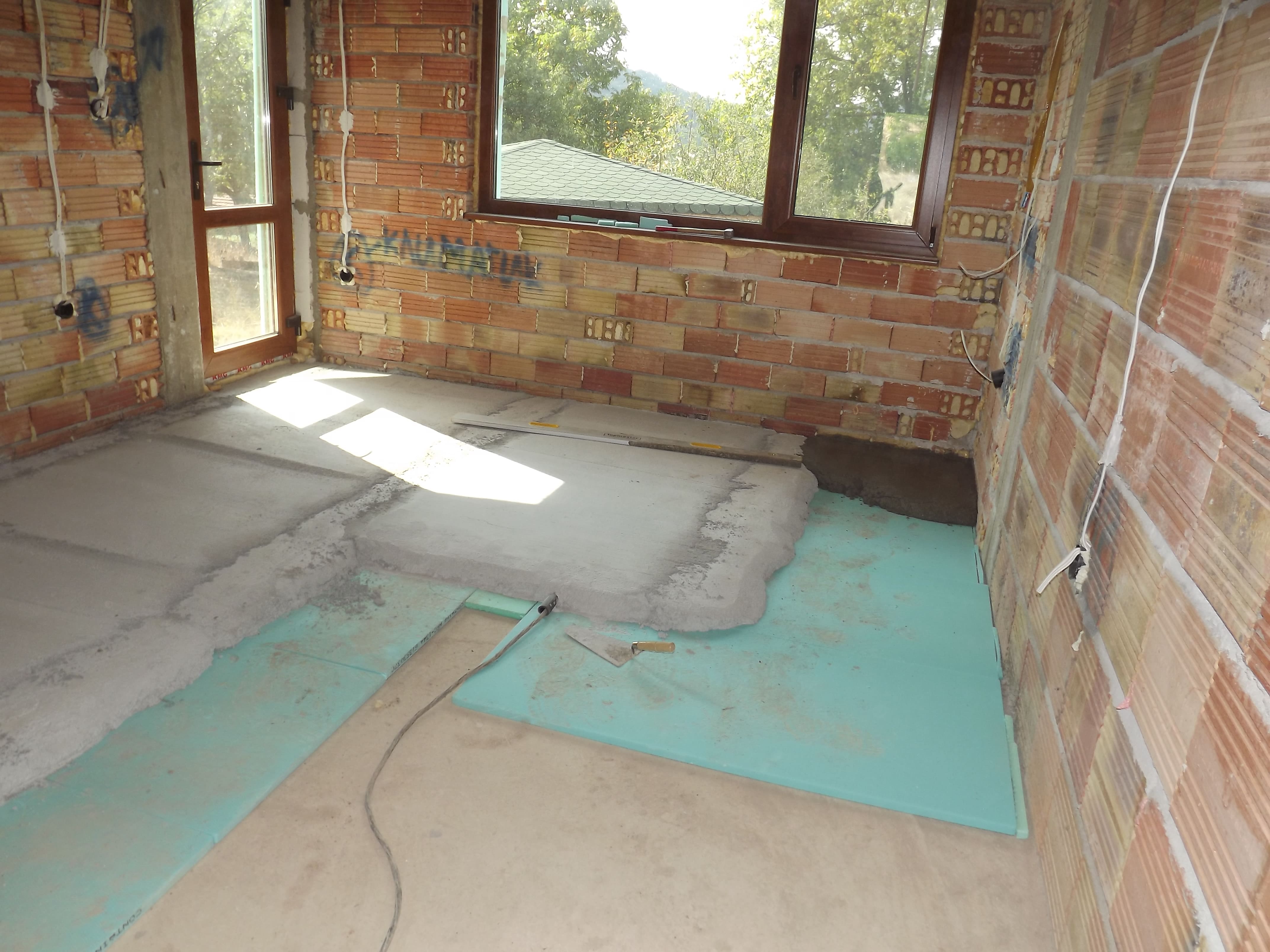

чет май 02, 2019 6:02 pmchapara написа: Замазката нещо я правиш като да отбиеш номераАбе малко така се получи
   Отгоре саморазливна
  Отгоре саморазливна
 Четири палета ми стигнаха за две спални и един дрешник, като ми останаха 15 торби, които сложих другаде. По 100кг на метър квадратен - 4 см замазка и 2 см фибран. Под плочата има 5см, положен преди заливането. С този разход щя ми трябват още 11-12 тона замазка, а височината ми е сметната да се вдигне общо 9см. Затова се отказах, другите 100 квадрата ще са 6см фибран, ОСБ и паркет. Сух под, лек и бърз за правене, без да товаря излишно плочата.
