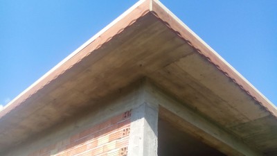

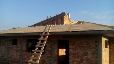

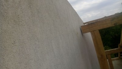

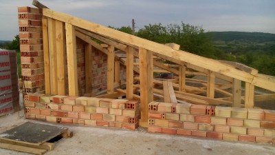

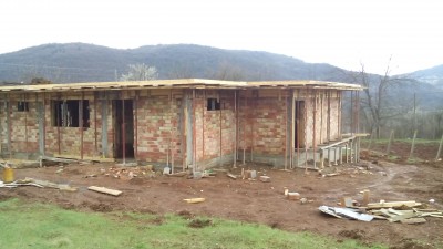

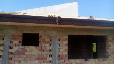

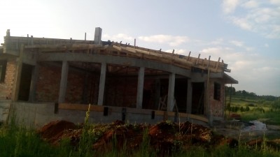

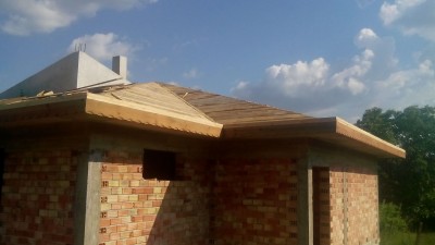

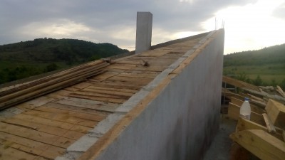

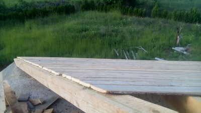

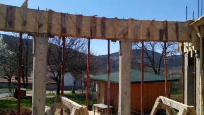

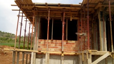

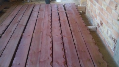

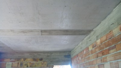

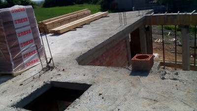

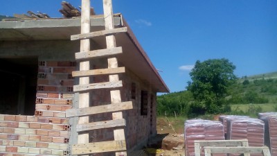

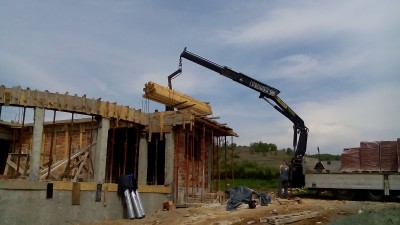

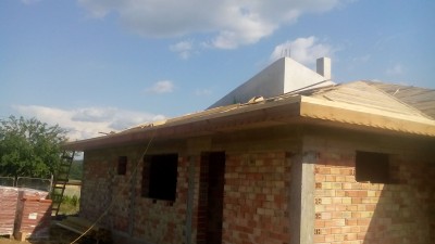

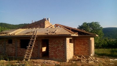

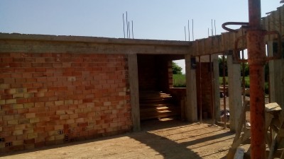

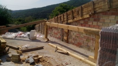

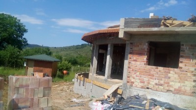

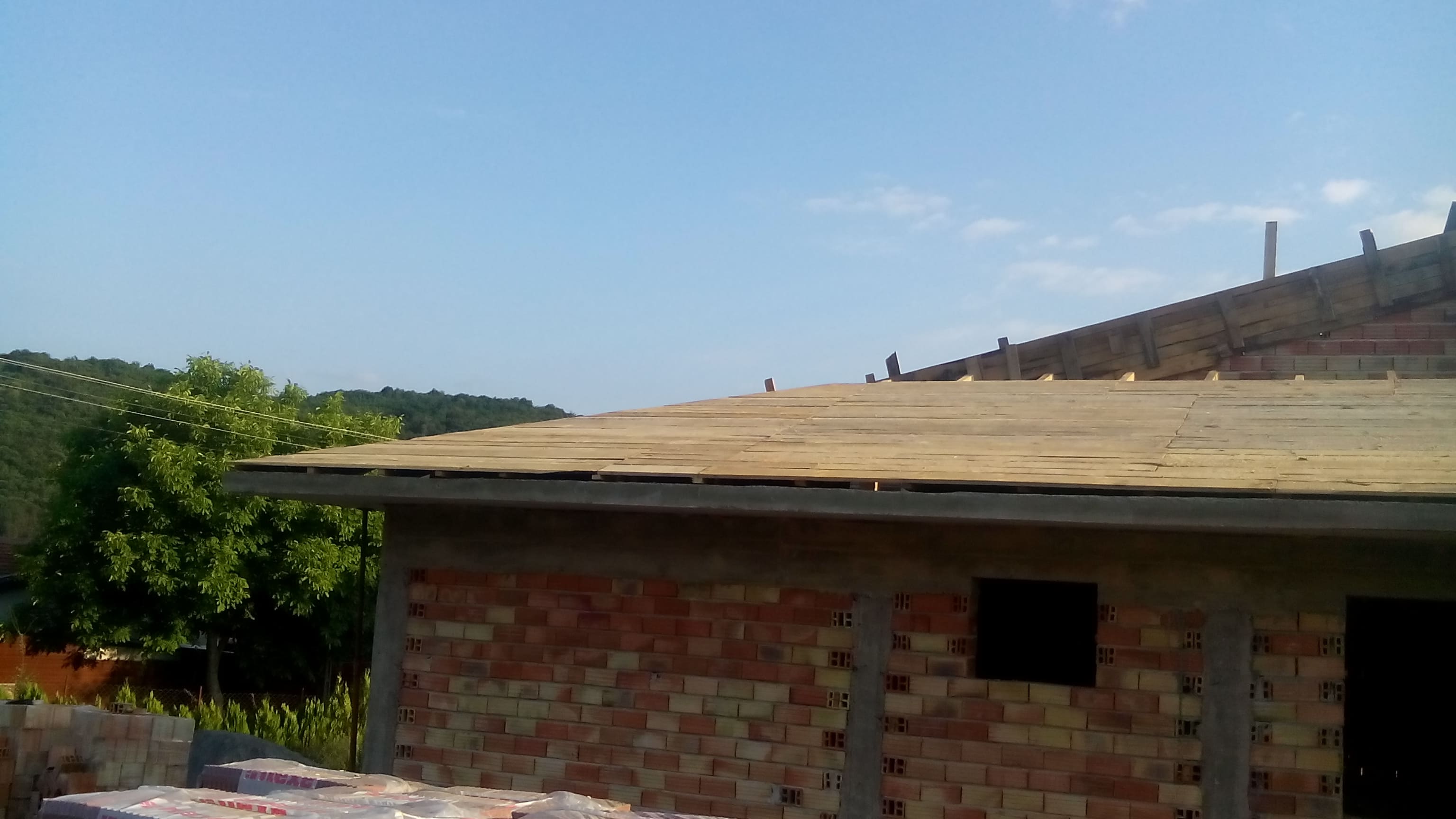

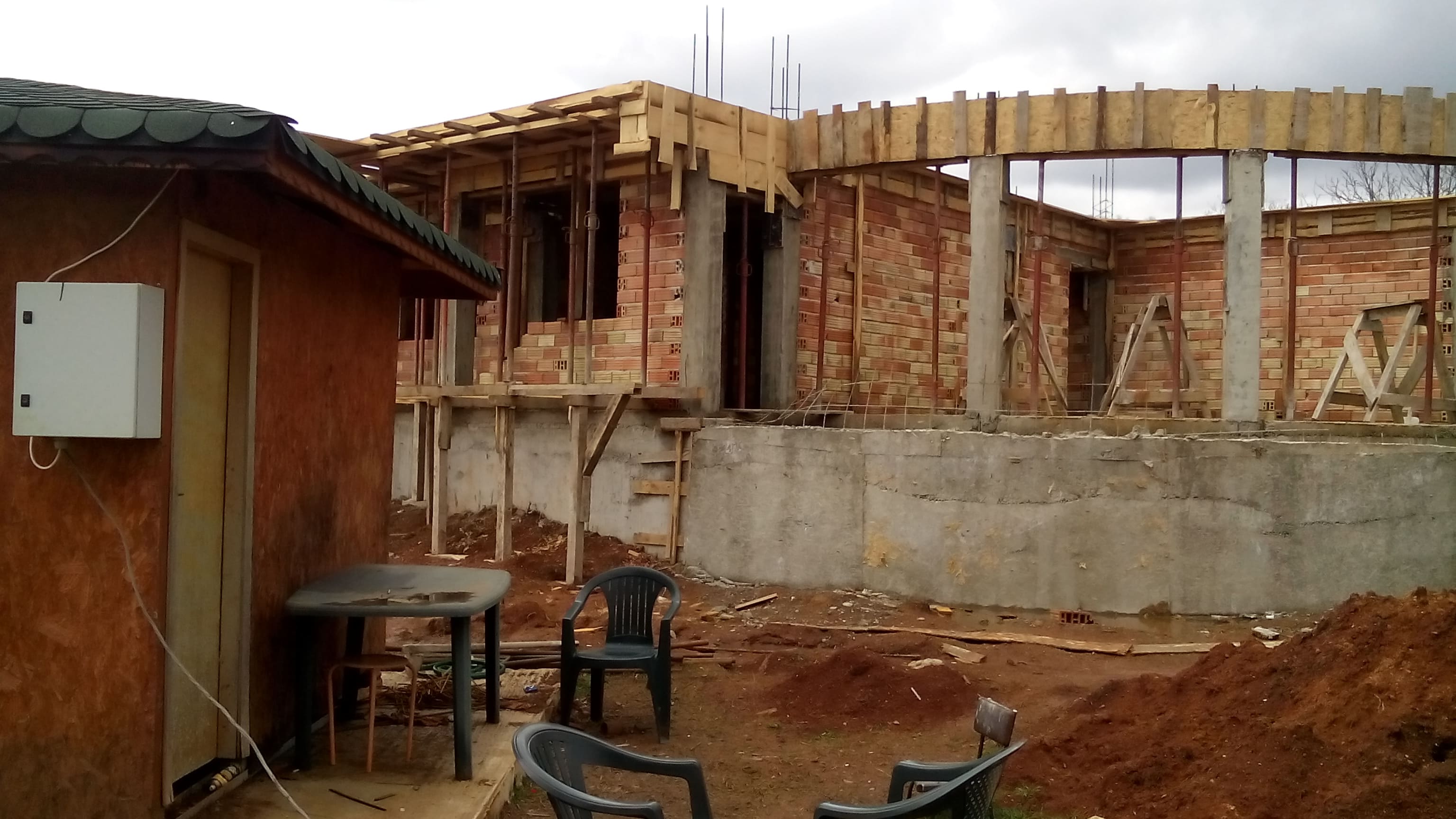

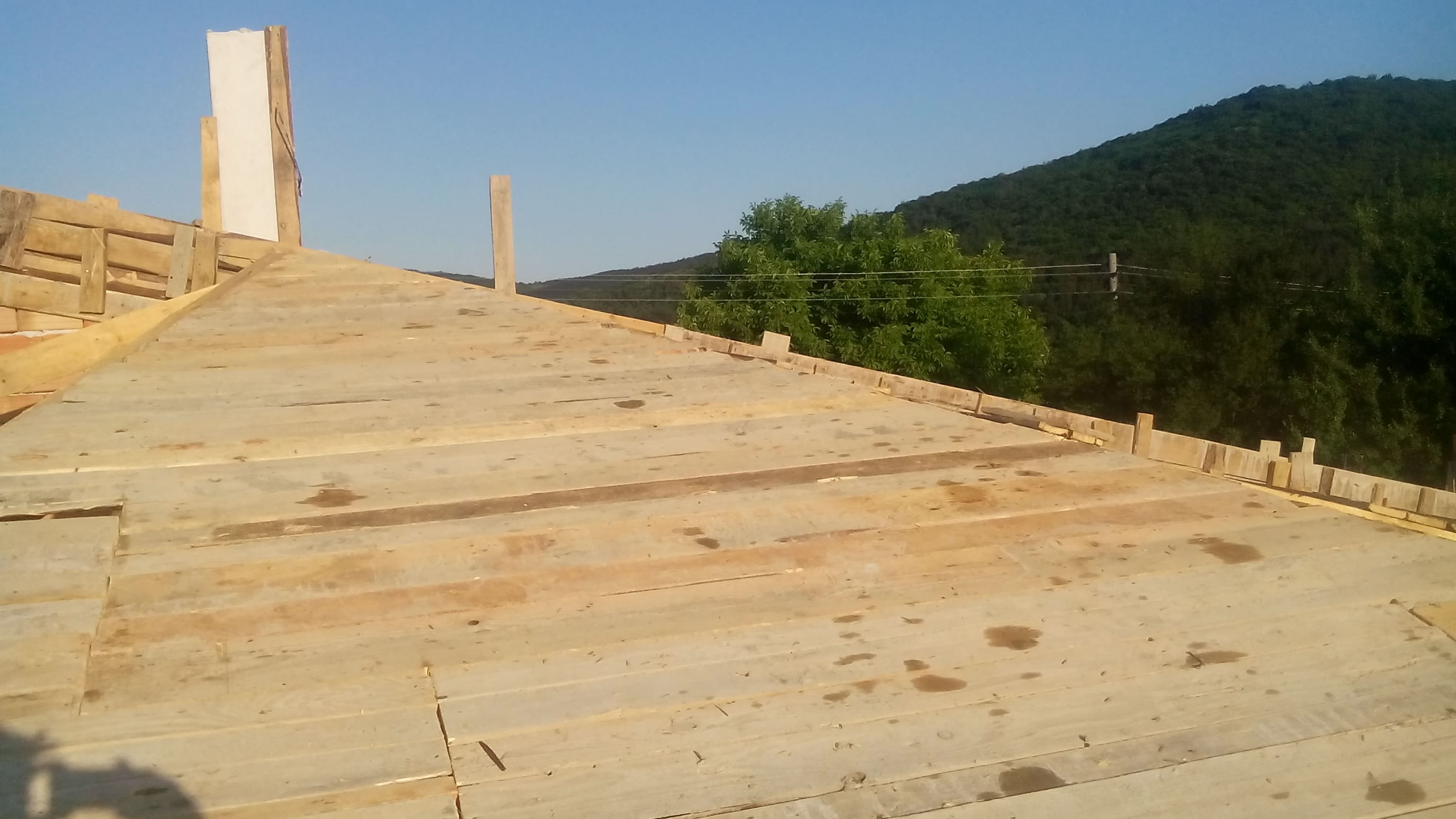

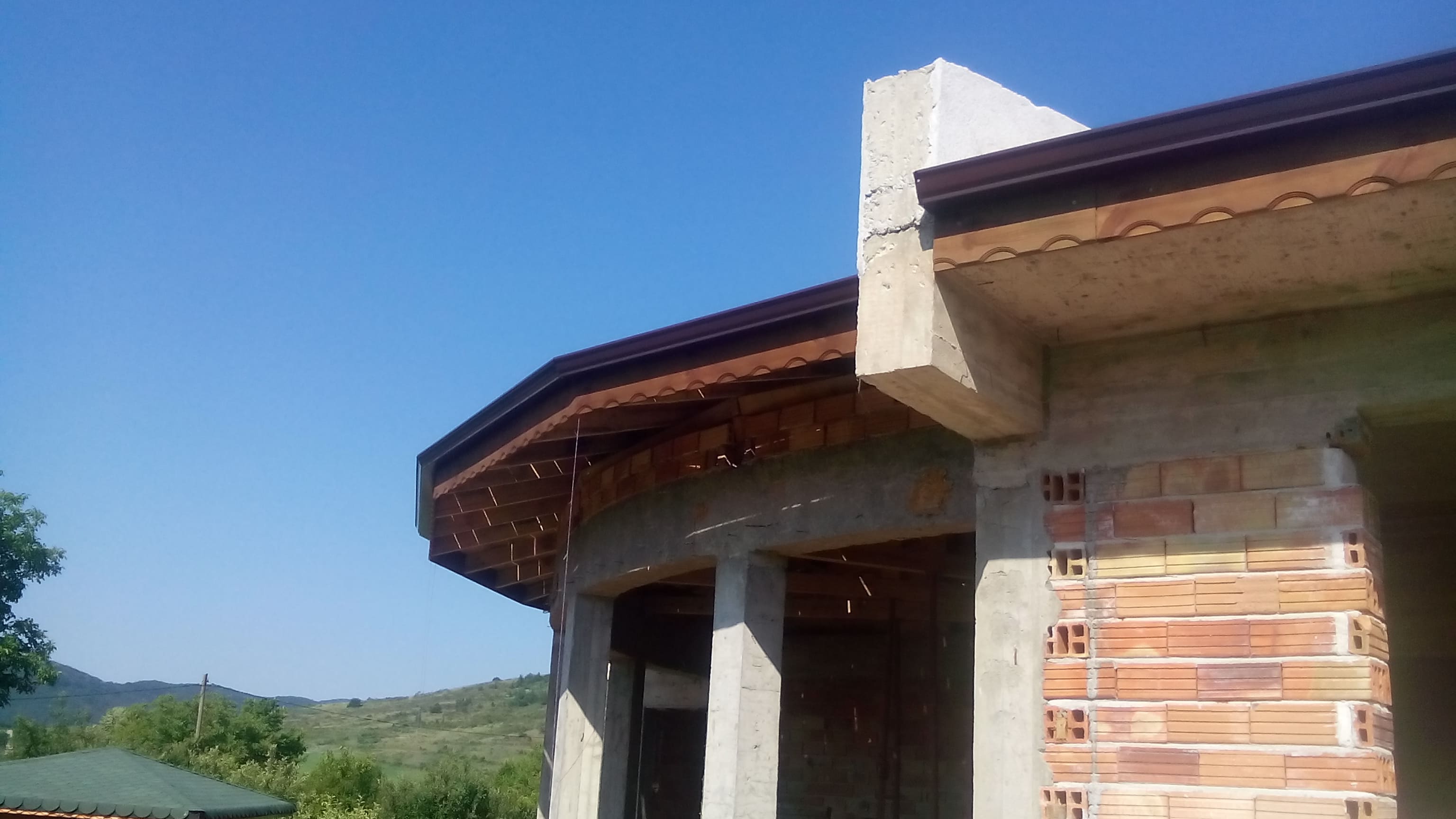

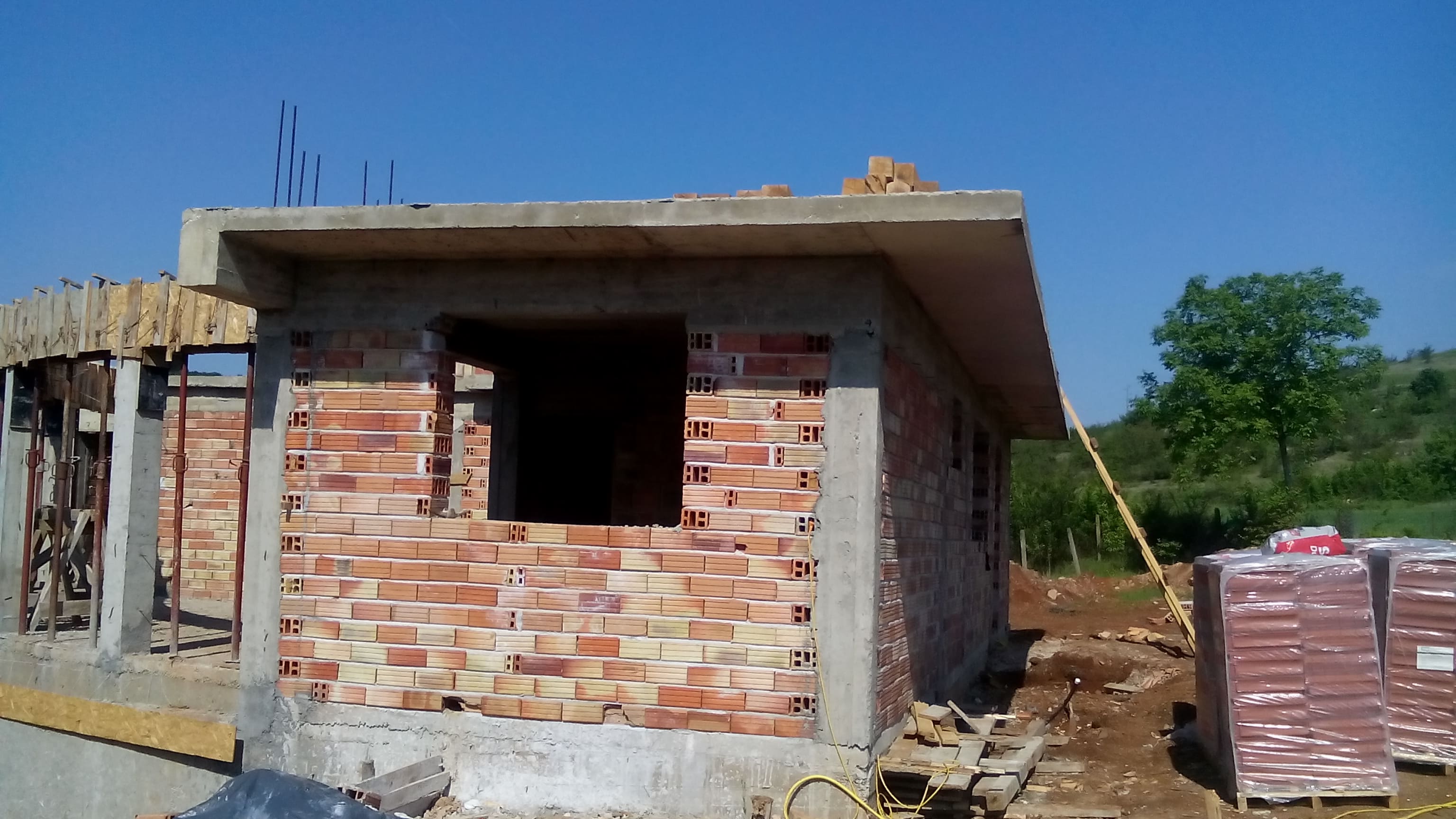

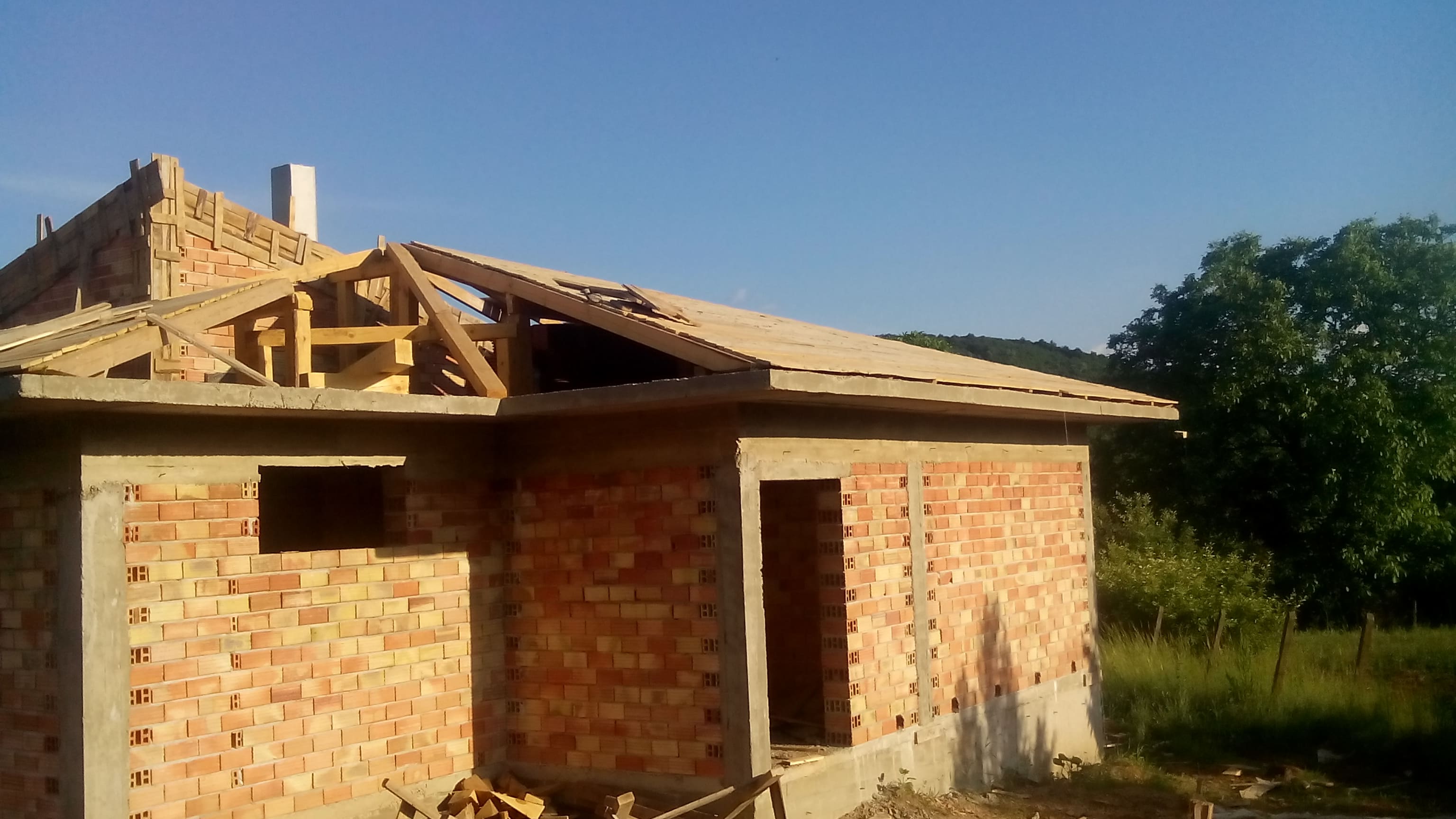

След направата на кофража - 15 дни, заляхме поясите и подпокривната плоча. Тук се разбрахме, че чакаме един месец, не по малко. Да стегне добре бетона, после като се качва дървения материал за покрива и палетите с керемиди да не спука някъде. Плочата отгоре не държах да е идеално гладка - нямаше да се вижда, а и ще я настеля с 20см каменна вата.
С това завърши втория етап, обща сума от кота "0" до "2,70" с плочата 17 800 лева.
