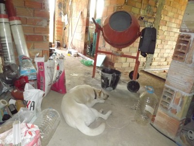

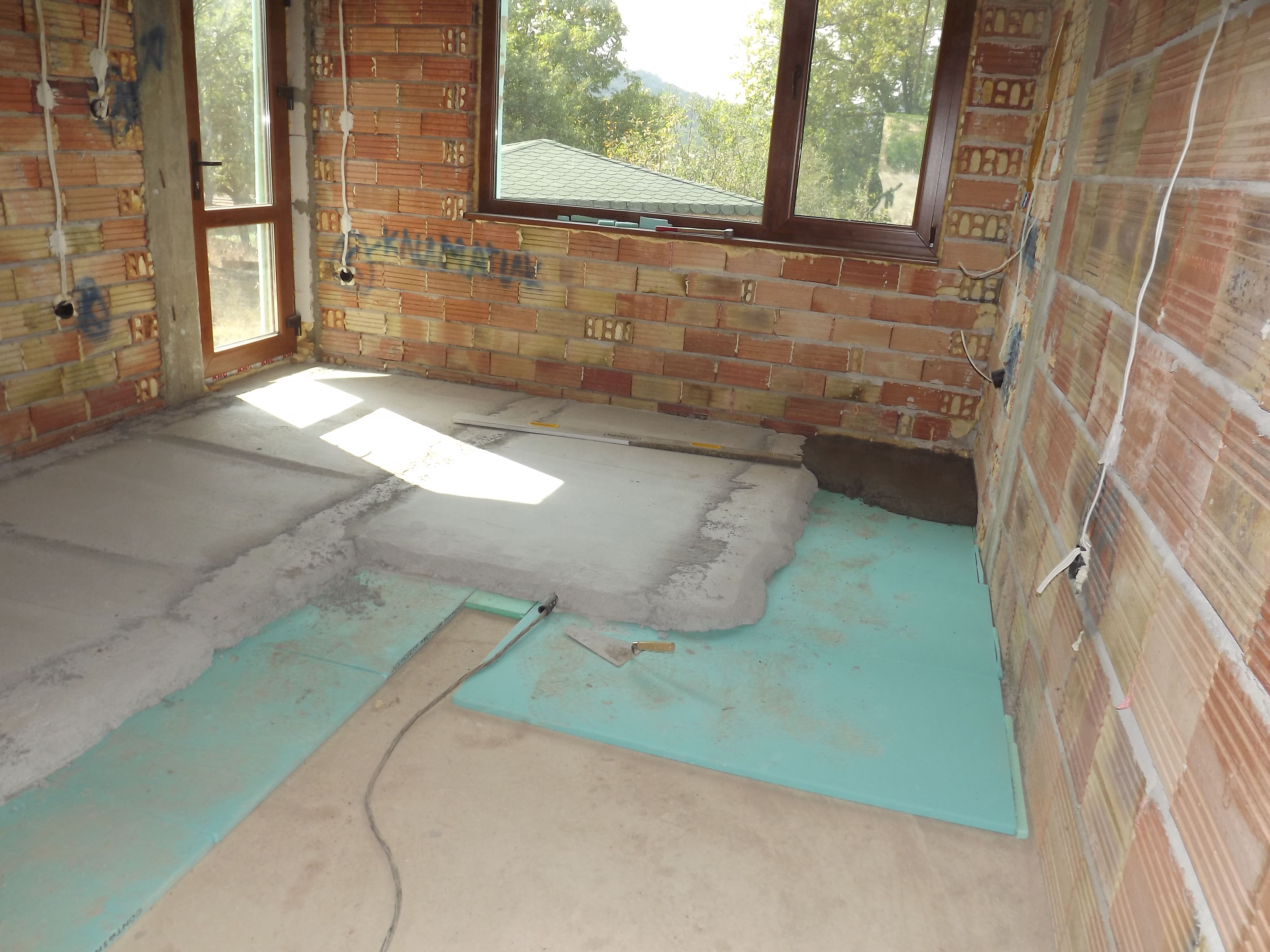

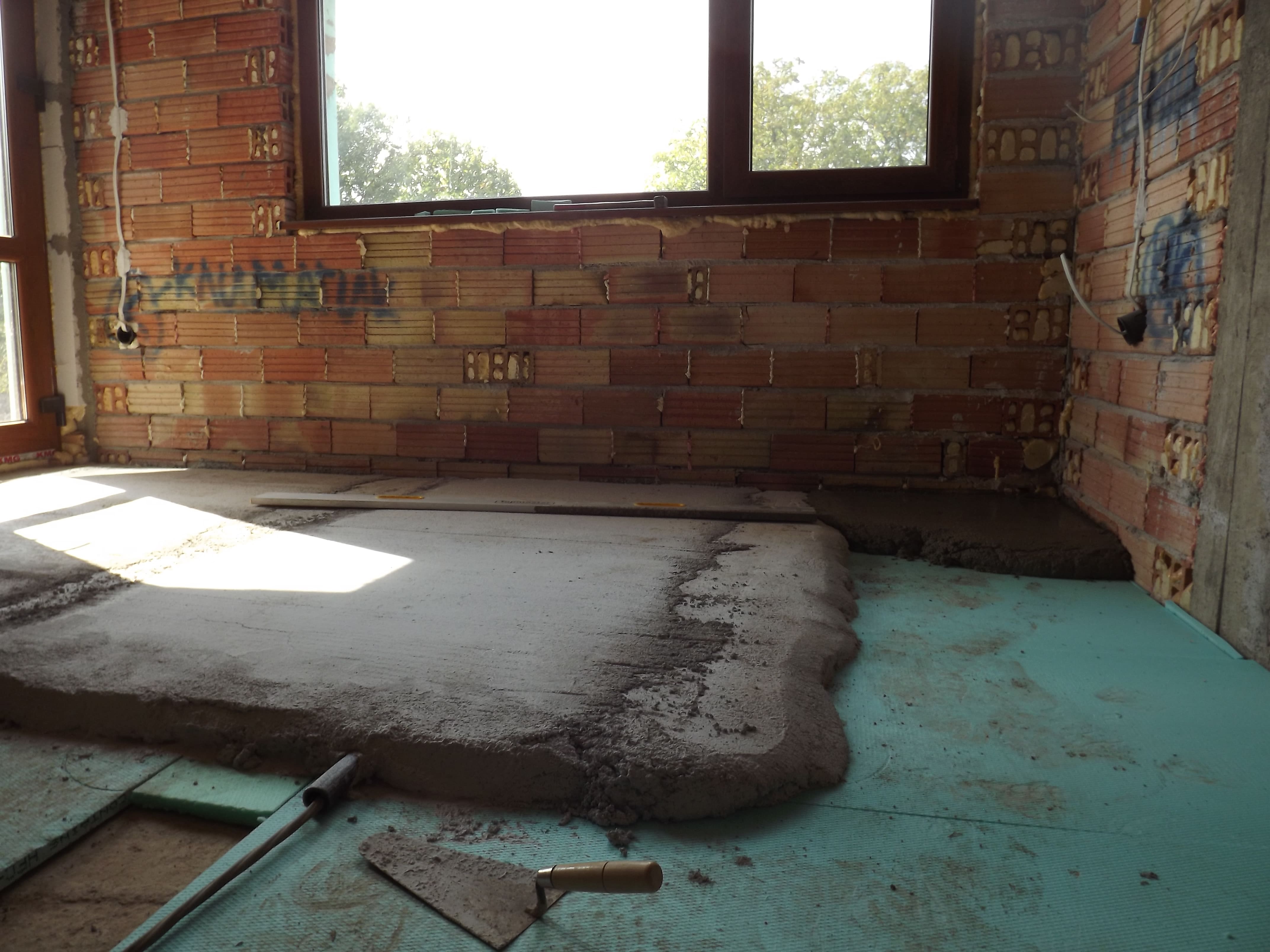

Междувременно времето се затопли, началото на юни, и почнах да работя отвън следобед след 16 часа. до дотогава почнах полека вътре да полагам подова замазка. Не съм правил досега, затова не става много хубаво, но после със самонивериращата се надявах да поправя нещата. Вкарах бетонобъркачката в коридора, за да е максимално близо разнасянето на материала.

чет май 02, 2019 2:50 pmVirtex написа: Замазката от готовите разтвори с добавяне на вода ли е или се прави на място ?Вижда се на последната снимка. Готова е Baumit Solido E160. Бухам в бетонобъркачката и вода

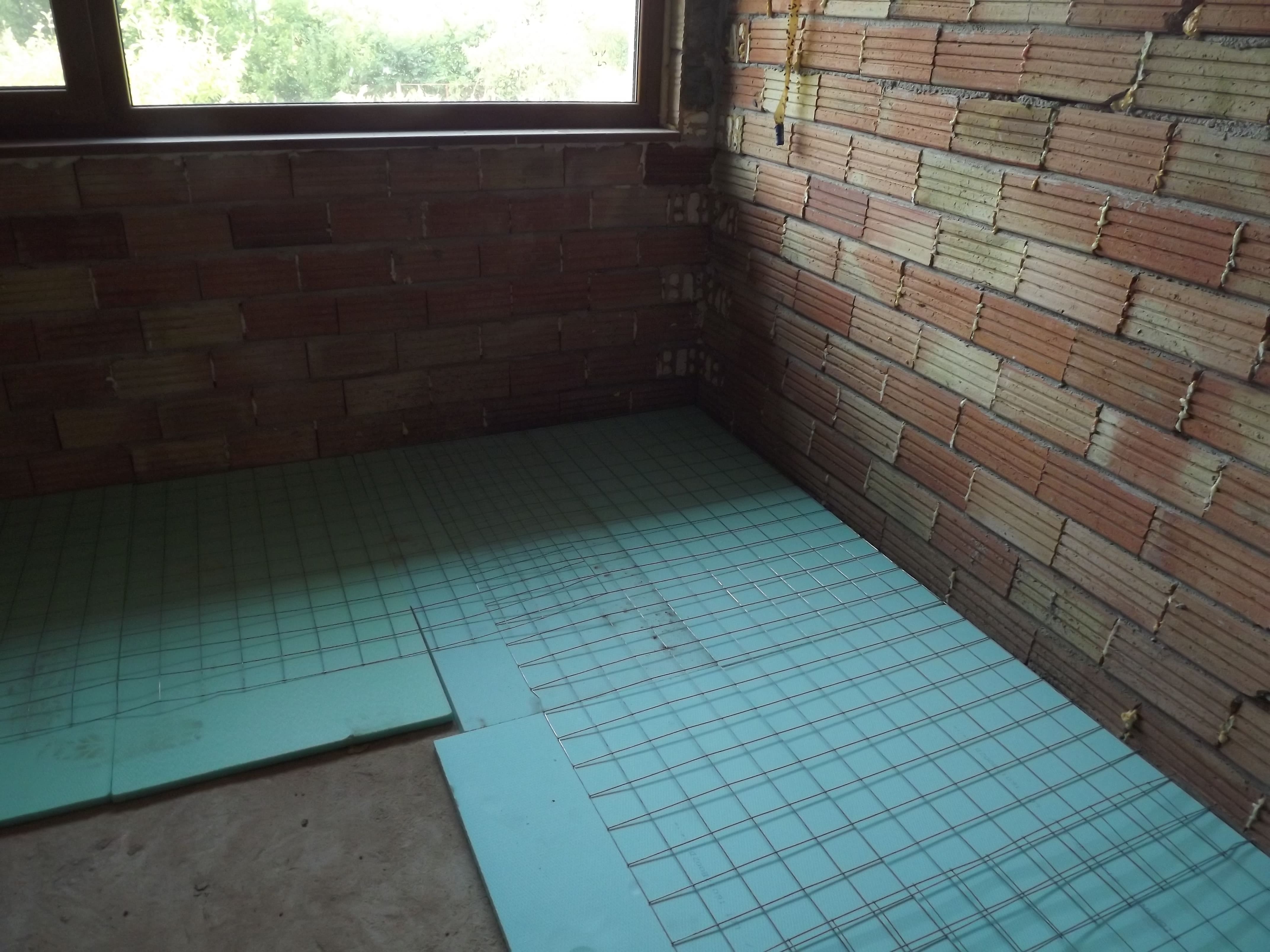

На много добра цена си взел замазката и сметката излиза.
В момента цената на пале 48 торби е 3.15лв торба 25 кг. По евтино не намирам, а ми предстои замазка. Ще мина на цимент и пясък нанесен машинно.
Фибрана под замазката като гледам е 2-3 см, може би след време ще се ядосваш, че не си сложил 5см и тръби за водно подово.
nikolov333
- Мнения: 5423
чет май 02, 2019 4:58 pmшоп написа: ..Фибрана под замазката като гледам е 2-3 см, може би след време ще се ядосваш, че не си сложил 5см и тръби за водно подово.+1.. Аз сложих 5см у нас на 1 етаж на пода над неотопляеми помещения и е студен пода зимата, а в офиса в мазето съм със 8см фибран и 5см замазка и си държа краката на парче фибран 2см, че иначе..
D103314
- Мнения: 240
чет май 02, 2019 6:02 pmchapara написа: Замазката нещо я правиш като да отбиеш номераАбе малко така се получи![]()
Четири палета ми стигнаха за две спални и един дрешник, като ми останаха 15 торби, които сложих другаде. По 100кг на метър квадратен - 4 см замазка и 2 см фибран. Под плочата има 5см, положен преди заливането. С този разход щя ми трябват още 11-12 тона замазка, а височината ми е сметната да се вдигне общо 9см. Затова се отказах, другите 100 квадрата ще са 6см фибран, ОСБ и паркет. Сух под, лек и бърз за правене, без да товаря излишно плочата.
