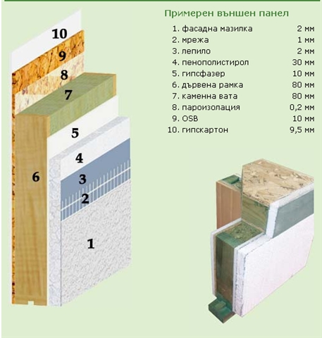

housedoktor написа:Никъде не видях посочените мембрани оба4е .В смисъл?

Не ги видях на снимките.
ВЪНШНА СТЕНА
n.nikoloff
- Мнения: 209
Номер 8 е едната, а между 7 и 5 трябва да е "ветроупорната" , която в тази система може и да се пропусне, ама ако не го мързи човек некка си я сложи.

pipbel
- Мнения: 1184
n.nikoloff мене като лаик, макар и да не съм специалист, нещо ме притеснява в горната примерна схема на такава стена.
Просто ми се струва по-усложнена отколкото е нужно.
Защо например не сложим 12 см вата като един ТИ материал само, а трябва да се комбинира 8 см вата+3см ЕПС барабар със всички лепила, Гфазери и т.н.
Според мен по-добре би било да се сложи Аквапанел плоскост и мазилка и готово. Тогава 5 (1-5) компонента се заменят само с 2.
И по-добре би било от ГФ, който все пак е гипсов сурогат и не особено надежден за отвън....

pipbel написа:n.nikoloff мене като лаик, макар и да не съм специалист, нещо ме притеснява в горната примерна схема на такава стена.Основното е конструкцията. 12см вата предполага 12 см греда за конструкцията, което е недостатъчно според мен.
Просто ми се струва по-усложнена отколкото е нужно.![]()

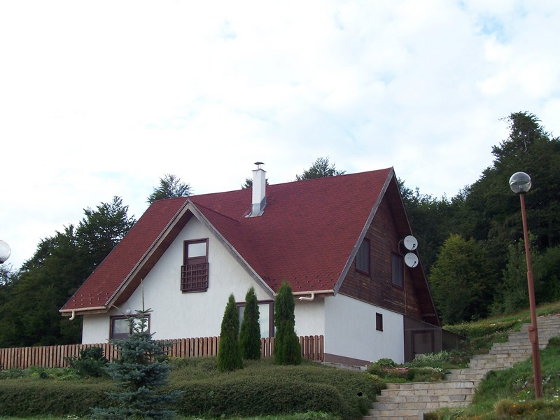

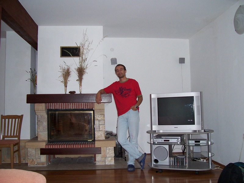

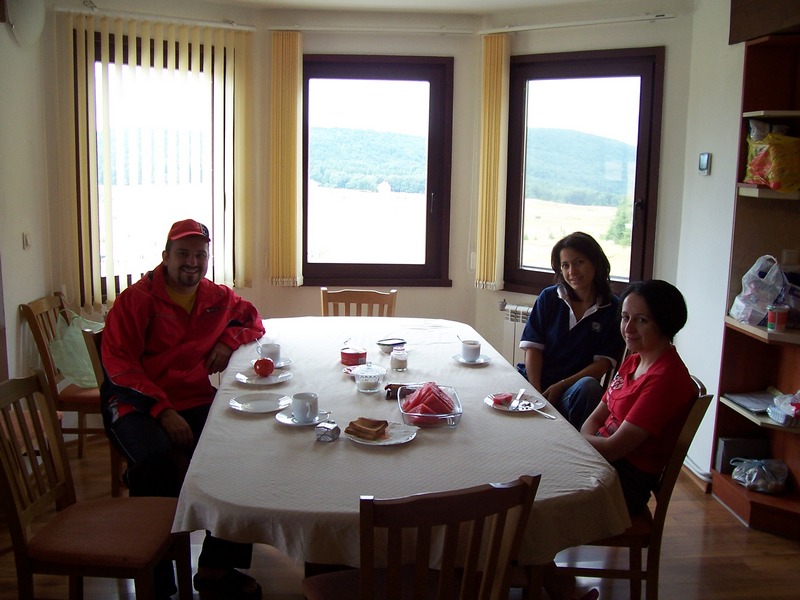

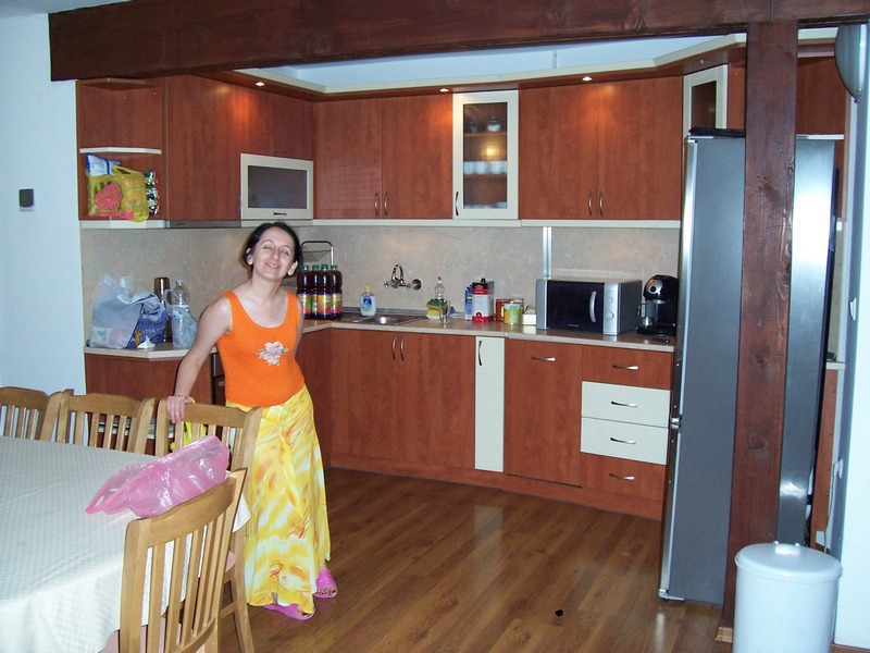

Няколко снимки от една СГЛОБЯЕМА къща. Мисля тази година да спретна подобна за себе си
1
2
3
